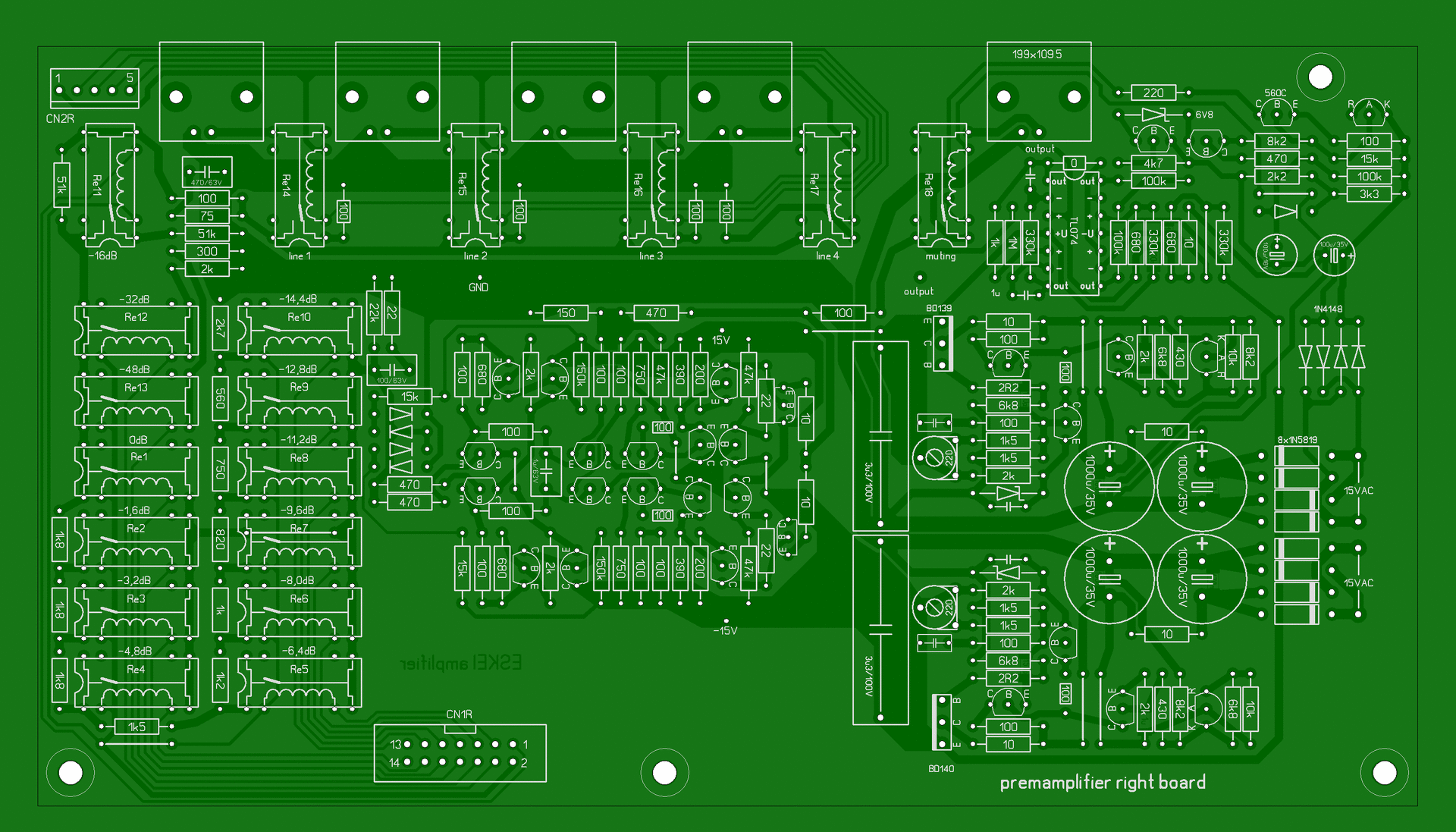

Építek egy előerősítőt (mellékelem), ami NE5532 műveleti erősítőkre alapul (ez ugyanaz az előerősítő, amit az RT 89/1-2 számában is leközölt). A kérdésem az lenne, hogy betehetek-e OPA2134-eket az 5532-esek helyett? Azt tudom, hogy lábkompatibilisek, de az NE bipoláris bemenetű, az OPA FET-es. Ez nem okozat gondot ebben az adott kapcsolásban? Én úgy látom, hogy nem, de hátha elkerülte valami a figyelmemet...
Szia! A működést a csere nem befolyásolja. Kicsit nagyobb lesz az alapzaj.
De csak papíron, nem? Nagyobb lesz a zaj, de még a nem hallható tartományban marad. Csak kérdezem. Azért rántott hús sütés nem fog szólni a hangszórókon.

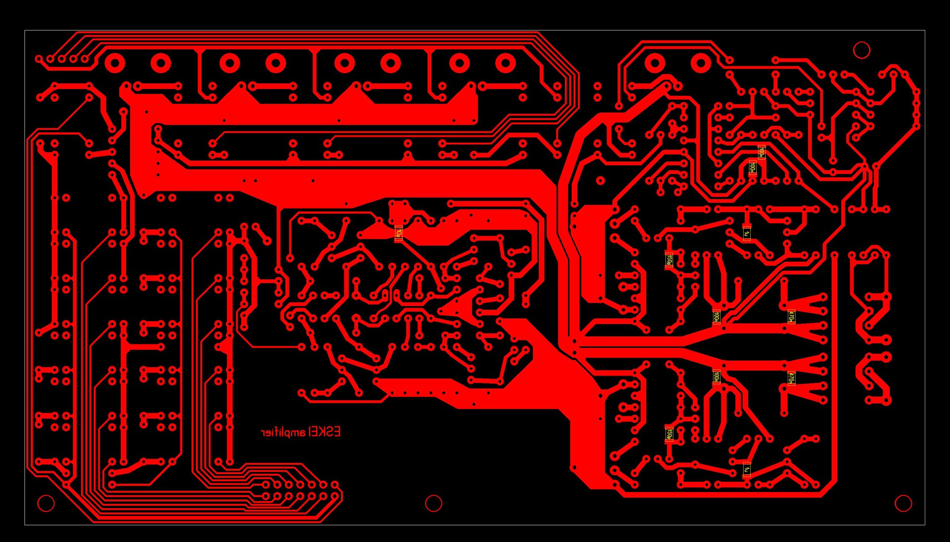

Már megint elkapott a gépszíj. Úgy alakult, hogy mi lenne ha a építenék a mostani PWM előfokomnál
- amit nagyon szeretek egyébként és teljesen elégedett vagyok a hangjával is - egy 40 dB-lel kisebb torzítású, 40dB-lel gyorsabb előerősítőt, 40 dB-lel jobb tápegységgel, 12 dB-lel jobb nyák tervvel. Vajon mennyivel szólna ez szebben és ha igen miért nem? DC-18 MHz-es átvitel, sok nulla a THD-ban, 94+48 dB-es tápelnyomás 100 Hz-en, néhány apró trükk és újítás itt-ott a kapcsolásban - persze lopkodtam is ha volt honnan - de főleg magamtól. Evolúció... vagy mi (ha létezik ilyen fogalom az előerősítésben). A munka töredékével már készen vagyok, innen már nincs visszaút. Ha járódik majd legalább 300 órát - ami nálam kb. két év - beszámolok a hangjáról. De lehet előbb is jelentkezem ha olyan lábbal kelek fel éppen.

Kösz a megerősítést. Ezek szerint a kisjelű fokozatban (RIAA) érdemesebb megtartani az NE5532-t a kisebb zaj miatt, de utána már mehet az OPA?
Még egy kérdés: az aktív hangerőszabályzó (A5-A6) max. erősítése kb. 18x-os. Ezt az R27-R26 aránya állítja be. Szerintem ez túl sok, kb. 5-10x-es erősítés bőven elég lenne. Jól gondolom, hogy ez esetben az R27-et kellene csökkenteni 4K7-10K-ra?
Hello! Igen de inkább az R26-ot növeld meg. Azt "bűntetlenűl" megteheted.
