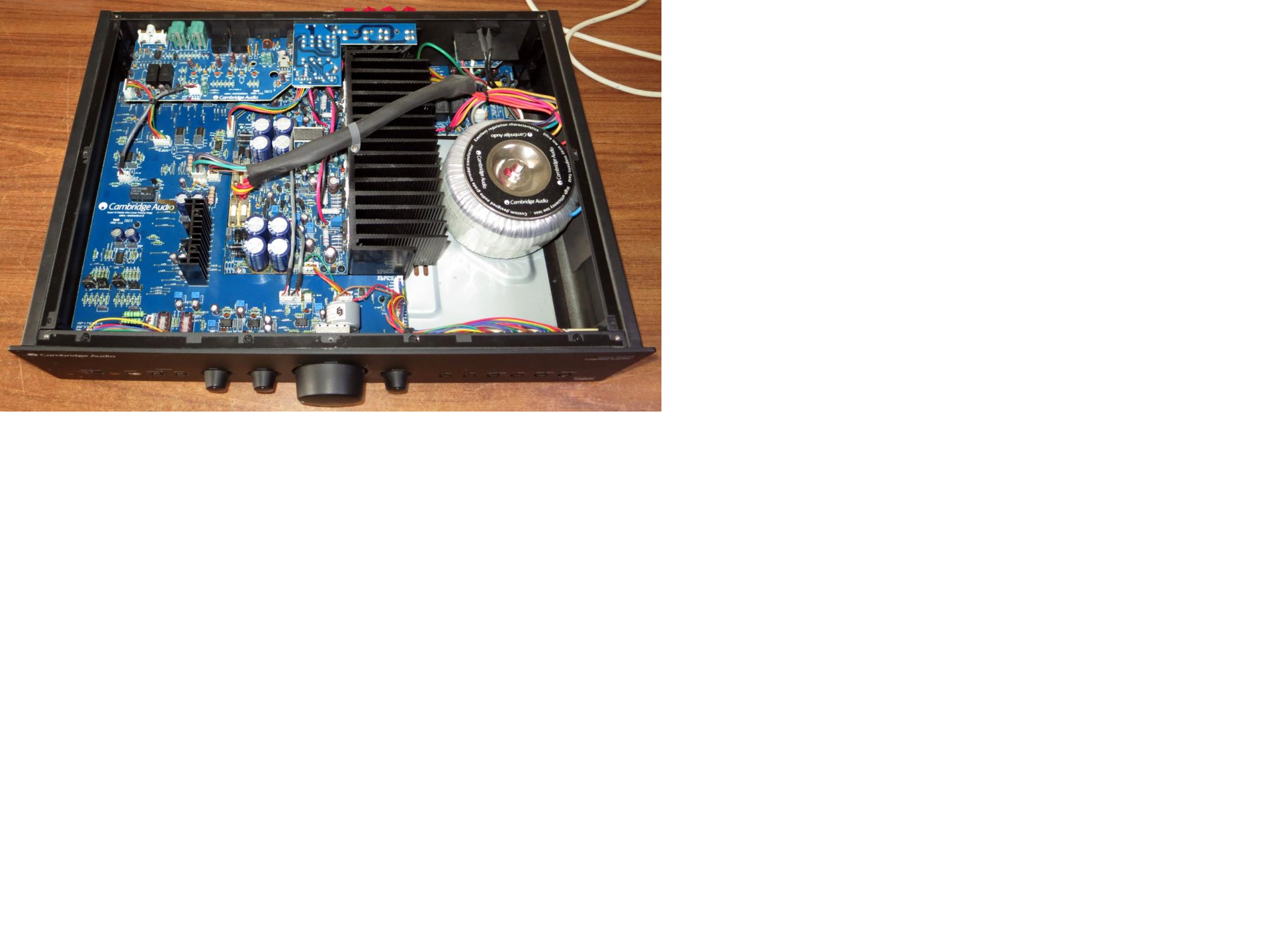

"Te melyik Cambridge Audio erősítőről írtál?"
Megkérdeztem, Cambridge Azur 640A. A mellékletben vélemények is vannak.
