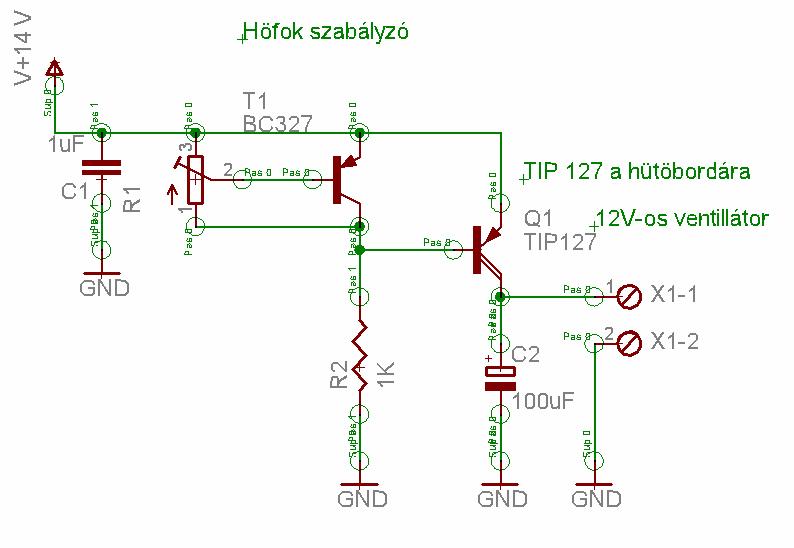

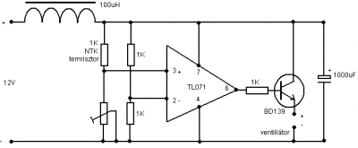

(#) isiske hozzászólása Feb 14, 2009 /
egy 12v hütö ventilátoros hűtöt szertnek csinálni az
erősítömhöz (+dvd )-hez automatikusan indujon s ha hő érri és álljon nem . le ha lehet egyszerü kapcsolás kéne.

(#) WaRL0 válasza isiske hozzászólására (») Feb 14, 2009 /
tessek a 100uH-t talan el is hagyhatod

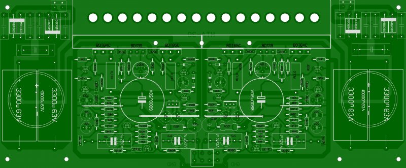

(#) DJ Szabcsa válasza Alkotó hozzászólására (») Feb 14, 2009 /
Nincs véletlenül ehhez a végfokhoz olyan Sprint Layoutos nyákterved amin rajta van a beültetés is?

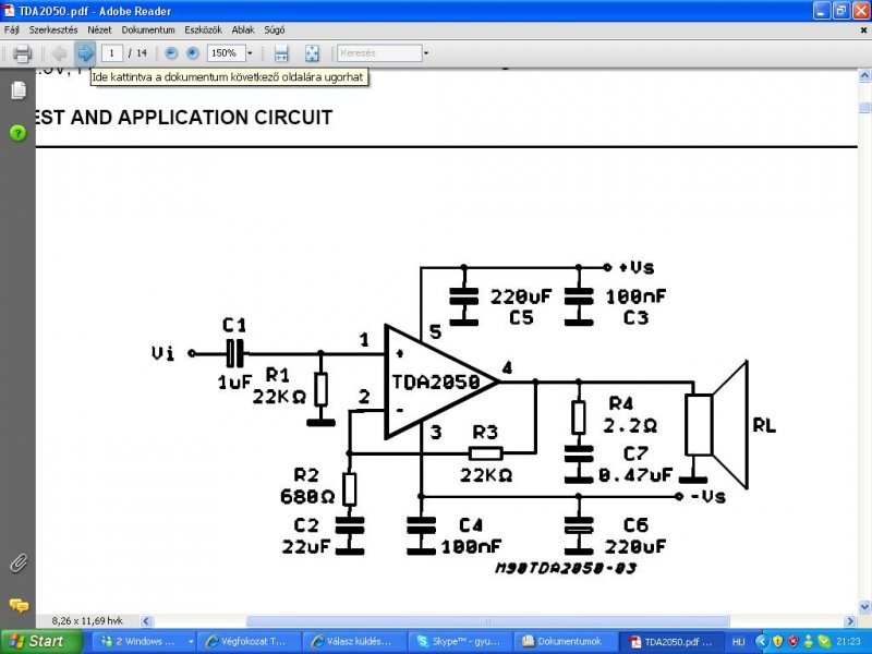

(#) LGS94 hozzászólása Feb 14, 2009 /
Sziasztok a ebben a kapcsolásban nem lehetne elhagyni a két darab 220µF-os kondenzátort?
(#) CIROKL válasza LGS94 hozzászólására (») Feb 14, 2009 /
Hát elhagyni is lehet , de azért kéne a panelra tenni valamit ezek helyett . 47-220 uf között valamit .
(#) fulop lajos válasza LGS94 hozzászólására (») Feb 14, 2009 /
Üdv! El lehet hagy ni ebből a kapcsolásból, de a tápegységbe azért tedd bele!
Üdv! Lajos

(#) Alkotó válasza DJ Szabcsa hozzászólására (») Feb 15, 2009 /
Nem nagyon értelek. EBBEN benne van. Nyákkal a háttérben, és a nélkül is.
Más:
Ha valaki fel akarja vasalni a pozíciófeliratokat, akkor a mellékelt ábrát tükrözni kell!
Alkotó
(#) szamóca válasza Alkotó hozzászólására (») Feb 15, 2009 /
Úgy gondolom DJ szabcsa arra gondolt hogy SL-ban le tudja szedni a beültetési rajzot a nyáktervről, és a kinyomtatása után visszateszi. Mert a nyák készítéshez csak a nyák rajzolat nincs pdf-be a rar file-odban.
üdv.
(#) Alkotó válasza szamóca hozzászólására (») Feb 15, 2009 /
Erre most mit mondjak.
Én is megnyitottam, nálam van benne egy nyákrajz fotózáshoz is, meg egy másik vasaláshoz is.
Akkor csak annyit mondok, tévedsz. Benne van a nyákrajz (igaz nem lay-ként).

(#) djgombi válasza isiske hozzászólására (») Feb 15, 2009 /
Én ezt használnám a helyedben mert ez csak akkor indítja a ventit ha a hűtőborda melegszik. Így nem lessz fölöslegesen zajos a szerkezet.
HŐFOKSZABÁLYZÓ

(#) DJ Szabcsa válasza szamóca hozzászólására (») Feb 15, 2009 /
Nekem .lay fájlban kéne, a szerkeszthetőség miatt.
