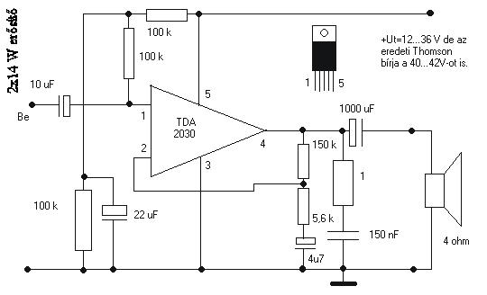

Beleszeretnék kezdeni egy erősítőbe. (melléklet)
De viszont lenne egykét kérdésem:
-Ennek a bemenetére köthetek pl: egy mp3-lejátszót
-Nem kell +- tápellátás ?
-Miért 2x14W?

(#) Imi65 válasza Electricboy hozzászólására (») Ápr 24, 2010 /
Igen, köthetsz. Nem árt egy hangerőszabályzó (bár az MP3-ason van, de alacsony hangerőre állítva leromolhat a jel-zaj viszonya (sistereg).
Csak 3 táp kell.
Nem 2x, ez csak 1x14W. Ha sztereó kell, csináld meg ugyanezt még 1x.
(#) Electricboy válasza Imi65 hozzászólására (») Ápr 24, 2010 /
Köszönöm a választ!
-Hangerőszabályzót hogyan oldhatnám meg?
-Milyen 3 táp?
Bocs hogy ennyit kérdezek de nem csináltam még erősítőt.
Elnézést, nem 3 táp, hanem + táp, nem "sikerült a másik billentyűt is megnyomnom.
Erre találsz sok ábrát, pl. így.
Ahogy ennél.
