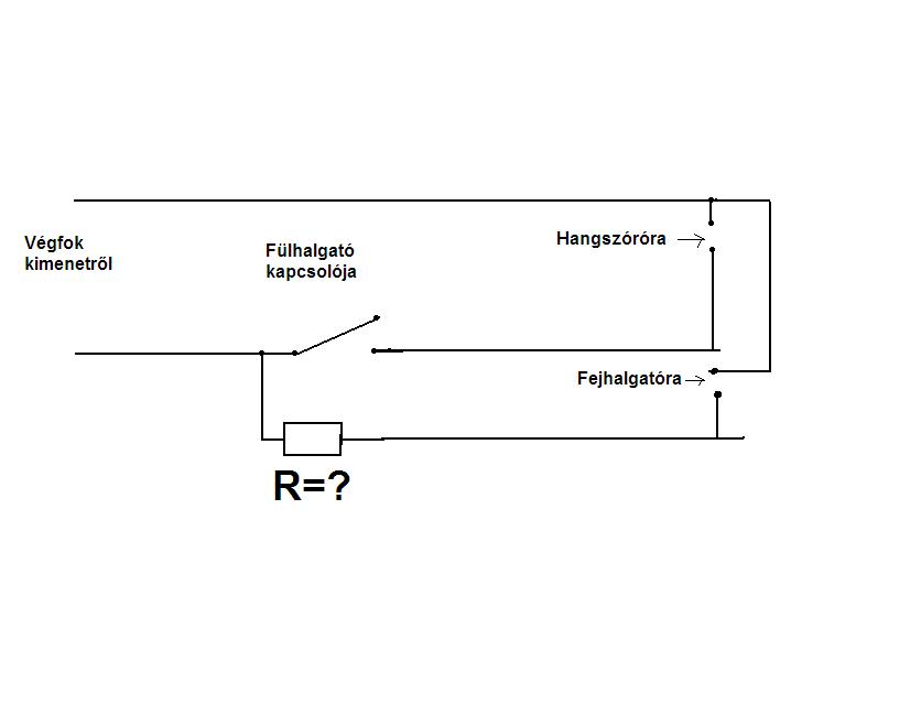

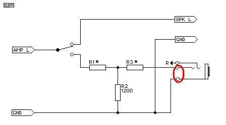

Szerintem mp3 játszóhoz elkellene egy előfok. Ott a teljesítmény másként alakul mint egy vonalkimenetnél ,mások a volt - amper viszonyok. Az mp3 kb 200mV -os jelet ad ki még a vonalkimenetek 0 db-nél 775 mV -ot. Ha jól következtetek 890mV bemenőfeszültséggel lehet kivezérelni optimálisan ezt az ic -t. De kérdezz meg mást is mert ebben a 890 mV -ban nem vagyok biztos. Kérdezd meg Alkotót ,mert ő már megépítette. Azért adok egy linket ahol egy jó (számomra bevált) előfok van. Pedró nevű felhsználónk terve. A jack csatlakozóddal a legegyszerűbb egy jól méretezett ellenálás lenne. Persze van bonyorultabb (relé + külön meghajtó stb...). De mindenképpen csökkenteni kell a teljesítményt mert nem élné túl a fejhalgató.Bővebben: Link Bővebben: Link
(#) ToXeN válasza skero hozzászólására (») Máj 8, 2010 /
Egy ellenállás nem elég! Ez a helyes módszer: Bővebben: Link
(#) skero válasza ToXeN hozzászólására (») Máj 8, 2010 /
Igen ez a megoldás. Köszi a helyesbítést.
(#) Gery válasza skero hozzászólására (») Máj 9, 2010 /
Köszönöm szépen az előfok kapcsolást, ez nagyon jó lesz.
Erről annyit még, hogy a hangerőszabályzó potmétert elé illik betenni? Abból egy 100kohmos megfelelő?
A jack csatlakozón meglepődtem, mert én idáig úgy képzeltem el, hogy az erősítőbe bemenő jel megy rá a jack aljzatra, és mikor bedugom a jack dugót, akkor a végfok mute funkcióba megy. Ezek szerint tévedtem.
Viszont ezzel a kis kapcsolással annyi kérdésem lenne, hogy amit pirossal bekarikáztam az megy a füles egyik felére? Mert az a nyíl és R betű egy kicsit megzavart, nem tudom mire vélni.
(#) Tetye válasza Gery hozzászólására (») Máj 9, 2010 /
Ahogy mondod... az R nyila azt jelzi, hogy a másik oldalra megy ugyan ilyen megoldással.
(#) skero válasza Gery hozzászólására (») Máj 9, 2010 /
Igen! A bemeneten írva is van a rajzon ,hogy amp L tehát az R betű a másik csatornát jelenti! A 100K Ohm jó lessz , de logaritmikus ( B -s ) potit rakjál hangerőnek. Rakhatod az előfok elé. Én az előfok után raknám a potit mert az előfok esetleges zaját igy csillapítaná és nem kerülne a végfokra valamint ha nem kellően van árnyékolva a potméter kábele (csak ha nem egyből a nyákra van téve) az sem lessz olyan zajos mintha az előfok elé raknád ,rádásul letekert hangerőnél így nem zárod rövidre a meghajtót (főleg mp3 játszónál számít mert jobban merül az elem terhelt kimenet esetében).
Ahhan. Egyenlőre akkor értek mindent.
Köszönöm szépen az eddigi segítségeket.

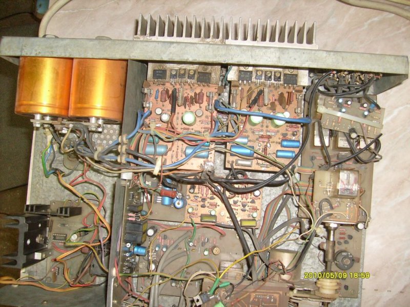

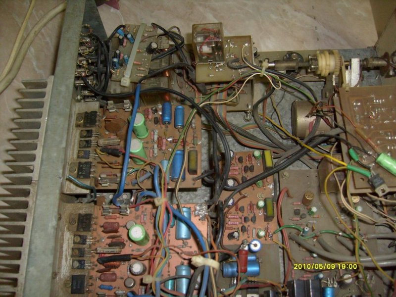

Hallott már valaki Piret Endre erősítőjéről.
1990-ben építettem meg mai napig használom .
A kivitelezés tükrözi , hogy még csak húsz éves voltam tapasztalat nélkül.

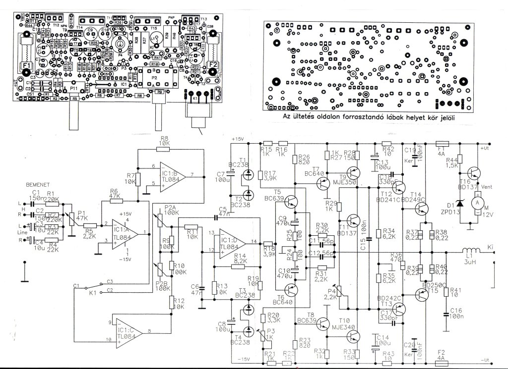

(#) szamóca válasza torcsi2 hozzászólására (») Máj 9, 2010 /
Rejtély és valóság című RT cikksorozat 25W-osa. :yes:
(#) torcsi2 válasza szamóca hozzászólására (») Máj 9, 2010 /
Pontosan ez van megépítve.
Hobby elektronika közölte az előerősítőt is hozzá.
A motoros poti saját ötlet
A hangszínszabályzó kikapcsolható.
Túlvezérlésnél a védelem oldja a bemenetválasztó relét. És még tud egy pár dolgot.

(#) bbatka válasza torcsi2 hozzászólására (») Máj 10, 2010 /
Én is megépítettem a Piret erősítőt. Legalább 10 éve szinte minden nap szól. (és elég jól)
2x39V-ról hajtom, ami elég necces az alkalmazott félvezetők miatt, de ilyen trafóm volt.

(#) torcsi2 válasza szamóca hozzászólására (») Máj 10, 2010 /
Ezt a változatot még nem láttam.
Bár nem is keresgéltem.
Van róla több doksi is?
Érdekelne miért cserélte 084-re a komplamenter előerősítőt.
