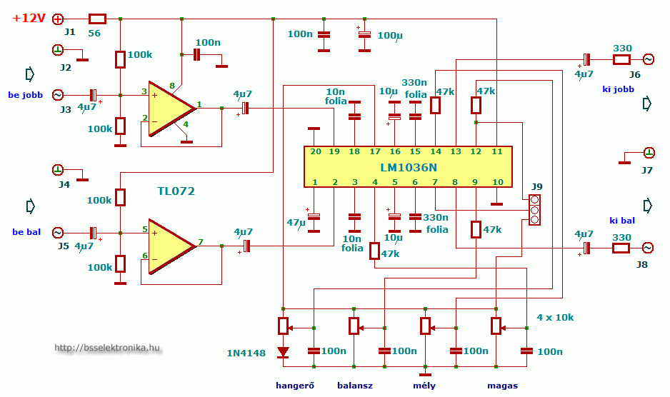

(#) CoolZero válasza matyusz hozzászólására (») Márc 29, 2011 /
előerősitő nincs csak a hangszinező. Melékeltem a képet
Most készülök előerősitőt épiteni szerintem az lehet a baj. Mit szolsz ehez? Jó lesz? Vagyis ha jól látom ez is csak egy hangszinező?
(#) matyusz válasza CoolZero hozzászólására (») Márc 29, 2011 /
Ez már lehet, hogy ad akkora jelet, hogy kivezéreld a véget. De nem lesz olyan szép hangja ezzel mint amit én mutattam műveleti erősítővel a legjobb előfokot csinálni annak a legkisebb a torzítása. Meg amit építettem azzal nagyon szépen ki lehet emelni a magas és mély tartományt. A baj az, hogy én még lm 1036-tal nem készítettem előfokot(hangszínszabályzót) így csak amit megépítettem arról van véleményem. De a kérdésre válaszolva ez is megteszi van előtte egy műveleti erősítő IC is szóval kéne akkora jelet adnia. Amit írtál az magában nem elég amit megépítettél hangszínszabályzót annak szerintem 1x es lehet az erősítése. De ez ki fogja hajtani a végfokot, úgyhogy jó lesz ez is.

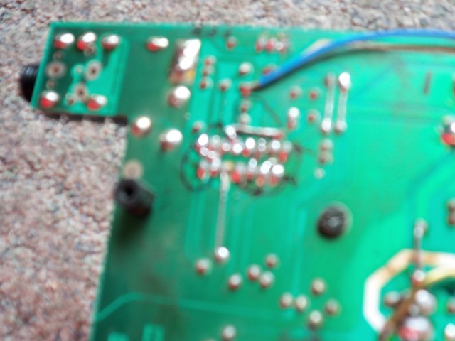

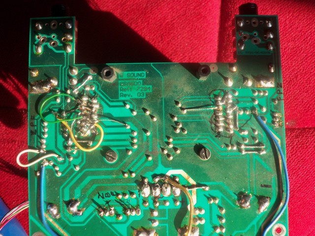

(#) muabid hozzászólása Márc 29, 2011 /
hello

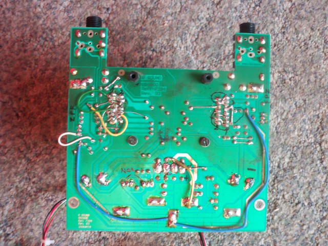

javitásra került hozzám egy kocsma Q'SOUND QSA 200 erösitöje. a problémám a következök lennének:
1: ELÖTTEM BELE NYULTAK RENDESEN
2: az egyik oldal hangosabb minta másik.
3: az ottani hangfalakon torzit az enyémen nem.
cseréltem benne a következöket:
1:toroid trafo
2:kondenzátor
3:egyen irányitó
4:végfok ic
5:potméter
segitség kellene hogy jo legyen mert én fel adom. ha kell még kép szoljatok

(#) didyman válasza muabid hozzászólására (») Márc 30, 2011 /
Trafót miért cserélted?
Ha a kocsmáan torz, otthon jó, akkor a kocsmában zárlatos lesz vagy a kábel, vagy a hangszóró csévéje/hozzávezetése szakadt, sérült. A belenyúlást amennyire lehet, ki kéne iktatni és megnézni a két végfok erősítését beállító ellenállásokat. A fotók között érdekes volna az alkatrész oldal is, meg az IC-k típusa, ezek nélkül nagyon nem lehet hozzászólni a témához..

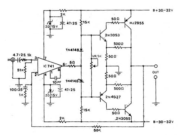

A képen látható erősítőnek mekkora nyugalmi áramot állítsak be?
Illetve a két 500R-os (nekem 470R-os lesz) ezek 5W-ak legyenek?
Ha 4 ohmos hangfalak lesznek rajta mekkora biztosítékokat tegyek bele?

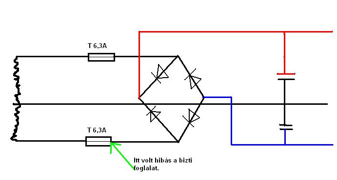

(#) Tetye válasza Directors hozzászólására (») Márc 30, 2011 /
Háát passzolom. Kisebb ellenállás nagyobb tápfesz nem hiszem hogy jó ötlet főleg így együtt, de nekem ez az egész kapcsi nem tetszik. De várd meg mások javaslatait.
Én ilyen ic-tranzisztoros végfokot inkább uPC1270 -el és 4 BD249C-BD250C párral csináltam, nekem bevált nagyon. 46-47V ról megy és ha hajtod 6,3A-t bekajol(nekem ki is lőtte a biztit egyszer a képen látható hiba miatt, de ekkor csak egyik oldalt használtam kb 80% hangerőn ) 250-300w-ot biztos tud, ha jól emlékszem az Ágota DS600 as végemet is lenyomta.

(#) lamalas válasza Directors hozzászólására (») Márc 30, 2011 /
Az 500ohmos ellenallasok nyugodtan lehetnek a szokasos 1/2 W-os tipusok, nem folyik rajtuk nagy aram.
Egyebkent ez a kapcsolas kicsit butabb valtozata a Texas kapcsolasnak. Inkabb a Texast epitsd meg, van sajat topikja ITT.
A csatolt rajzon egyik ellenallasnak sem kell nagyobb teljesitmenyunek lennie. De megegyszer javaslom, hogy ne ezt epitsd meg hanem a Texas-t ha nagyon ilyen erositot szeretnel epiteni.
