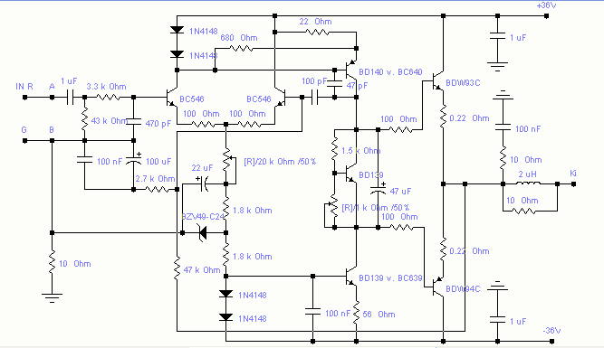

(#) KD mester hozzászólása Jún 4, 2007 /
"A következőkben egy nagyon egyszerű-észméletlen ólcsó és viszonylag magas teljesítményű, univerzálisan használható hifi erősítőt szeretnék bemutatni. Az előállítási költsége 500Ft alatt megoldható egy végfokpanelnek. A színuszos kimeneti teljesítménye 60W 8Ohm-ra.
A tápfeszültsége +-33V-36V ajánlott tartomány. 30V-és 40V között lehet legszélsőségesebb esetben az "üresjárati" tápfeszültség. +-30V-tápfesz esetén már 1K-ra kell módosítani a 24V-os zener dióda előtétellenállását, az "alsó" 1,8Kohm-ot! 4Ohm terhelés mellett+-30V tápfesz ajánlott.
Ideális lehet számítógép mellé, otthoni zenehallgatásra, házi-mozira. Alkalmas lehet egy amatőrnek is az első diszkrét kapcsolásként. Olcsóbb, még az IC-s végfokoknál is. Túl sok dologgal nem hasonlítottam össze, néhány barátomnak csináltam rövidzárvédve még BD249-250-BD139-140-es kompozit, és kvázikomplementer véggel. Akkor igen jó benyomást tett a hangja is.
Stabil, 10nF-1µF tisztán kapacitív terheléstől sem gerjed be. Relés hangszóróvédelem ajánlott utána.
Az erősítés 25dB (18-szoros), ami a 2,7Kohm-os visszacsatoló-osztó ellenállás értékének csökkentésével növelhető. Pl: 1,5K-val 32-szeres lessz az erősítés, ami 700mVeff bemeneti érzékenységet jelent.
A végtranzisztorok darlington tranzisztorok! Más típusok is használhatók benne természetesen."

(#) KD mester válasza szabi83 hozzászólására (») Jún 4, 2007 /
Hogy érted azt, hogy gagyin van felrakva? Mi van?
Nem tetszik, hogy az áramkörszimulátort használom rajzolásra? Marha gyorsan lehet vele rajzolni és bármikor tudom módosítani, ha valakinek eltérő tápfeszre, vagy saját akármilyen fiók aljáról előkapart tranyóihoz kell idomítani! Ahhogy elnézem vannak ettől sokkal igénytelenebb módon felrakott rajzok is itt, de neked pont az enyémbe kell belekötni?

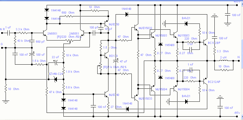

(#) KD mester hozzászólása Jún 6, 2007 /
Én 1Ohm- ra is áttervezhetem, ha kell. 4-5 pár MJ15003/15004-el elég jól és olcsón/egyszerű kapcsolással megoldható a 600W/2Ohm!
De az, hogy éppen egy belinkelt oldal SMD tokos kapcsolófetjeiből rittyentsek egy 600W-os erősítőt, olcsó/érthető/egyszerű,...esetleg legyen szép/okos/főzzön is rád.... meg még este... meg reggel is... sőt még délben is!!!! ...
Ez simán letolja a 600W-ot 2Ohm-ra 4pár Mj15003/15004-el. Ha nem kell a rövidzárvédelem, jóval egyszerűbb lessz és megfelel 3pár végtranyó is. (jó táppal >700W)
Az előző oldalon bővebben is írtam róla.
