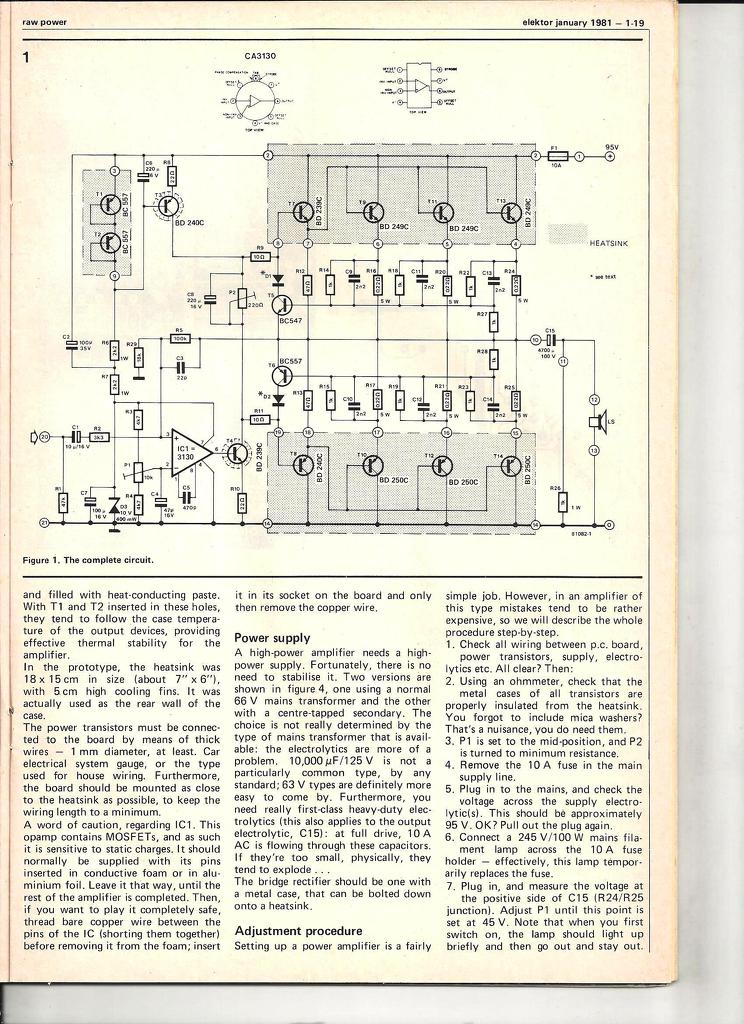

Kicsit eltoltam eme "AC csatolt" erősítő javítását, élesztését. Most volt egy kis időm éso oda lyukadtam ki, hogy ez az erősítő nemhogy 300W-os lenne, mérésekkel alátámasztva 99,8W-ot ad ki 1KHz-en, 4.5ohm-os terhelésen. Ekkor 2,15A-t vesz fel a táppól. Ettől többet nem ad ki akkor sem ha emelem a tápfeszt -- egyszerűen szimmetrikusan belapul a tetelje a színusznak. Minden elképzelhető megoldást a józan ész alapján kipróbáltam, de semmi változás.
Tehát vettem 2db 300W-osnak mondott modult, ami 100W-ot tud. ![]()

Szia! Mekkora feszültség esik a rajzodon R10, R11 pozíciószámmal jelölt 22 ohm-os ellenállásokon? Ebből látnánk elegendő áram hajtja-e a végtranyókat.

Du. 3/4-4 után érek haza melóból és megmérem a 2 ellenálláson eső feszt. Amennyiben a nyugalmi áramot csökkentem tranzisztoronként 20mA-körülire, akkor a maximum kimenő teljesítmény 18W ra esik le. Ha több jelet adok a színusz görbe negatív félperiódusának az alján egy gerjedés lép fel (frekvenciában a hallható tartomány feletti), ami úgy néz ki mintha ez a gerjedés elkezdené kitölteni a színusz alját. Póbálkoztam egy olyannal is, hogy a vezérlés tápját függetlenítettem a végtanzisztoroktól. Egy labortápról kapott betonstabil 70V-ot egy diódán keresztül, hogy ne szóljon bele a végfok tápja. De ez sem hozott semmi eredményt. A tápkondi 27000µF 100V, a csatoló kondi 10000µF 80V. A hálózati trafó toroid, 50V 10A terhelhetőséggel. Érdekes, hogy 550mA-es nyugalmival eltűnik ez a gerjedés, és majd 100W-ig kivezérelhető. Amit tudok, hogy egy öreg szaki építette ezt a két modult vagy 20-30 éve. A hozzászólás módosítva: Szept 22, 2015
Ez fontos információ, itt akkor le is állhatsz. Ezzel a félvezetőgarnitúrával nem is lesz jobb, drágábbat pedig értelmetlen volna beáldozni ebbe a nem túl átgondolt kapcsolásba.
Tehát akkor eredetileg sem tudott ez a kapcsolás 300W-ot..

Az eredeti vagy 30 éve jelent meg az Elektorban, de a rajz benne van a Diszkrónika c. könyv építési rovatába is.
Melyik évfolyam lehet ez? mert a gugli talált néhányat, de beazonosítani nem lehet így ...

Nos megmértem az általad kért áramokat. Mindkét 22ohm os ellenálláson egyformán 0,85V esik.
Az a közel 40mA kényelmesen elegendő 300W kivezérlésére még átlagos BD tranyókkal is. Ebbe a topológiába sajnos bele van kódolva a gerjedékenység, magam is nagy izgalommal várom az eredeti kapcsolási rajzot.
Hibás a rajz, a T8 valahogy nem jó ott, abban a pozícióban.
Igen lehet, hogy a rajzon nem jól forgattam be, de valóságban a kollektor a tápra megyen.

Ennek a kapcsolásnak még a 6- szorost sem éri el a feszültségerősítése. Nem lehet, hogy azért nem tudod jobban kivezérelni, mert "elfogy" a meghajtójeled? Másik kérdés: Elég problémásnak néz ki egyébként a rajz alsó felénél a meghajtás. A T10 kollektorán tulajdonképpen már ott van (lenne) a kimenő jel. Az a te rajzod alapján negatív félhullámoknál lezár, mivel a GND -re van kötve az emittere. A műveleti erősítőnél szintén csak pozitív kivezérlés lehetséges. Nem rajzoltad le rosszul a kapcsolást?
Természetesen lehetséges, hogy hibáztam. Holnap, ha lesz egy kis időm, megnézem megint a panelt, hogy nem e rajzoltam el e.

A rajzon T10 emittere egyértelműen a 22ohm-on keresztül a GND-re megyen. A képen is ez látható.
Szóval van még pár kondi a kapcsolásban, így akár működhet is.
A Diszkrónika a kezemben van, megpróbálom valahogy befényképezni, de olyan elmosódott, hogy már az eredeti is alig látszik. Egyébként 1:1-ben átmásolták az Elektor 1981 Januári számából. A műhelyem sajnos jelenleg raktárként funkcionál, utána kell néznem megvan e az adott szám (több 100 van elcsomagolva).
Köszönöm, megtaláltam az újságot. Le is töltöttem. Fel is rakom a délelőtt folyamán. Egy kicsit más így szemlélni a rajzot.
Annyi hibát elkövettem a rajzban, hogy a nyugalmi áram beállító trimmer az R12- R13 (10ohm) előtt van, illetve maga a poti 220ohm-os (ezt a rajzoláskor egyszerűen nem változtattam meg), és a T8 tranzisztor kollektor-emitter lábait felcseréltem.
A leírás alapján 95V a tápfeszültség. Ekkor 200W 4ohm-on, 100W 8ohm-on. A hozzászólás módosítva: Szept 24, 2015
Így már OK, a te rajzodon az alsó végtranzisztorok nem GND -re vannak kötve. Akkor ez egytelepes, kicsatoló kondival. Viszont az erősítése kicsi, nagyon nagy jel kell a meghajtásához.
Igen, ebben is igazatok van. De csak azért nem kötöttem össze, mert ez külön, a puffer kondinál van összekötve. Természetesen összeköthettem volna a rajzon azt is.
A meghajtással szerintem nem lesz gond, azt egy kettős műveleti erősítővel meg tudom oldani. Megemelem a tápfeszültséget a 70V-ról 95V-ra. kíváncsi leszek mennyivel lesz jobb..
