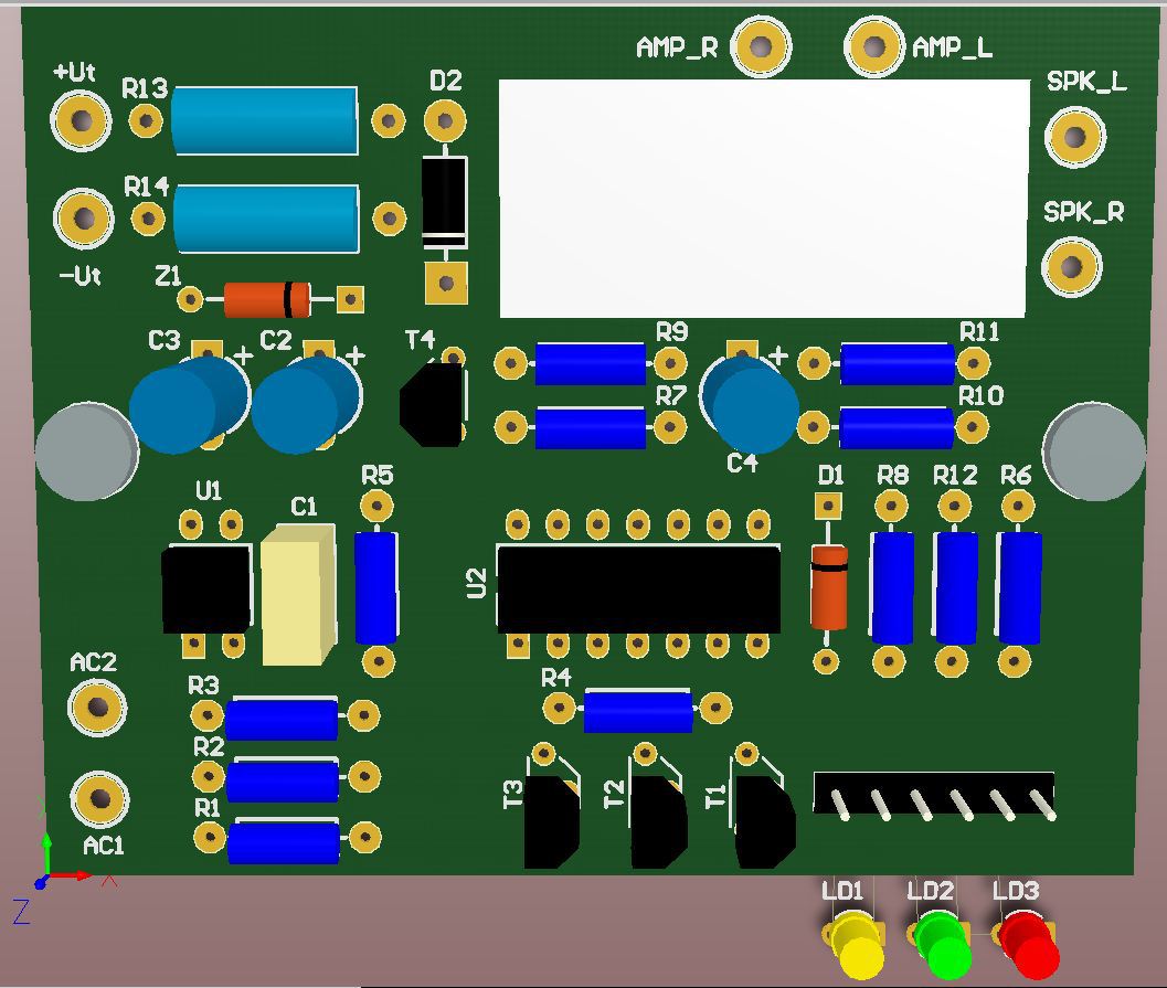

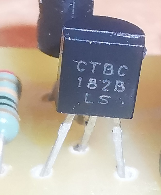

(#) ptesza válasza reloop hozzászólására (») Feb 15, 2023 /
Ki van véve és nem idul. Továbbra is a piros led világít. Relé nem húz. D8 és D9 mérve jó
(#) reloop válasza ptesza hozzászólására (») Feb 15, 2023 /
T1, 2, 3 követi az előírt N illetve P típust? CBE lábkiosztású tranyók kerültek ide?
Ellenőriztem. Jó típusok lettek beépítve. Mielőtt beépítettem a multiméterem Hfe mérőjéhez csatlakoztattam. Volt mért érték. Ebből is gondolom, hogy jó a lábkiosztás.
A hozzászólás módosítva: Feb 15, 2023
Bármi lehet ami a FET gate-re megy. Menjünk lépésről lépésre!
C1-en nem lehet feszültség, az R3-nak teljesen kisütött állapotban kell tartania.
Emeld ki a FET melletti átkötést, a 470k fel tudja-e húzni a Zener könyökfeszültségére a gate-et?
Ha ez jó, behúz a relé, átkötés vissza. C3 ki és ismét próba. Lehet szivárog annyit a 10 µF hogy nem tud töltődni.
Ha itt sincs eredmény marad T1-3, illetve a gate-re menő vezetősávtól szivárgás a test felé.
Úgy is kezdheted, hogy T1-3, C3 ki és lépésenként vissza.
Találtam két hibás tranzisztort.T3 T4
Most kivettem az átkötést és behúz a relé. Zöld világít.
Akkor C3 ellenőrzés?
Ha késleltetve kapcsol be, akkor jó a C3.
A T3-nál átvezetett a C-E? Nagyon szokatlan egy kimért tranyónál.
Úgy sajnálom, hogy ennyire megdolgoztat az általam ajánlott kapcsolás
Közel a siker. C2-t kicseréltem és beindult. 2.2µF van benne most. C3 22uF
Most úgy tűnik működik. Valahogy ki lehet próbálni a DC-védelmet?
(#) ptesza válasza ptesza hozzászólására (») Feb 15, 2023 /
1M ohm ellenállással a tápfeszről áthidaltam a bemenetre. Leoldott ahogy vártam. Szerintem jól működik. Köszi a segítséget ! Az dolgoztatott meg, hogy a lehető legrosszabb helyen sikerült rövidre zárni. Szuper kapcsolás és jó lett a panelterv is. Én kérek elnézést, hogy jól megdolgoztattalak.
Szóra sem érdemes, nekem öröm ha segíthettem.
Az elvárt működés: bármely polaritással eléri az erősítő kimenet a 2 V-ot bont a relé, kikapcsoláskor azonnal lekapcsol, szinte egyszerre kattan a relé a kapcsolóval és rövid tápkimaradás esetén is újraindul a bekapcsolási késleltetés. Azért kellett ezt a kapcsolást fabrikálnom, mert a fenti három kritériumnak vagy nem feleltek meg egyidőben az általam megismert áramkörök, vagy lényegesen alkatrészigényesebbek voltak.
(#) ptesza válasza reloop hozzászólására (») Feb 17, 2023 /
Lehetne egy kérdésem, az áramkör működésével kapcsolatban. Mi történik olyankor ha a kimeneten teljes tápfesültség jelenik meg? Mennyi ideig bírja?
(#) reloop válasza ptesza hozzászólására (») Feb 17, 2023 /
Az áramkör-szimulátor szerint, a védelem bemenetén 22 V-os ugrásjel megjelenését követően 80 ms telik el a relétekercs áramának megszűnéséig. Ehhez adódik hozzá a relé tehetetlensége, amit az adatlap közöl.
