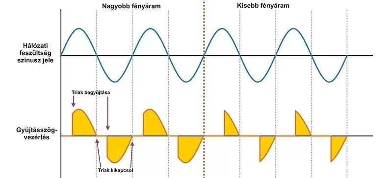

A diak nélkül a nulla átmenet után hamarabb kapcsol be a triak , ( itt is el kell érnie a triak nyitóáramát ) így a teljes bekapcsolási tartomány kevesebb lesz a 100 %-nál. Diakkal később kapcsol be amivel még kevesebb lesz a 100 %-nál. És a szinusz hullám csúcsánál később már nem tud bekapcsolni , így a minimum szabályzási érték lesz a kb. 50 %.
Igen, aztán rájöttem már én is, kértem moderációt, de még nem törölték...
Pedig nem mindegy. Ha tudod, mi a célja a diaknak, akkor könnyen eldöntheted, hogy mikor szükséges alkalmazni, és mikor nem. Gyakorlatilag olyan mint egy két irányú zéner dióda.
Tehát váltófeszültség értékétől függően vagy vezet, vagy nem. Általában 30-40V közöttit szoktak alkalmazni, és annyit tesz, hogy a triakra csak a nyitófeszültségénél nagyobb időben adja az inditó impulzust. Ha van diak, akkor a triak nem tud bekapcsolni csak akkor, ha a feszültség már nagyobb mint a diak nyitó impulzusa. Magyarán fogalmazva, ha nincs diak, akkor a szabályozás 0-100% közötti. Ha van benne diak, akkor meg nyitófeszültség-X% közötti. Tehát a diakkal azt lehet beállítani, hogy a szabályozás hol kezdődjön a nullponthoz képest. Ha nincs diak, akkor a triak be tud kapcsolni a nullátmenetnél, így kb 0-100% szabályozás lesz. Ha van diak, akkor a nullátmenethez képest csak késleltetve tud bekapcsolni a triak, így pl 0-95% szabályozás lehetséges. A diak nyitófeszültsége határozza meg, hogy mennyi a szabályozás felső határa. Nagyobb nyitófeszültségű diakkal kevesebb maximális teljesítmény szabályozható. Pl 40 voltos diakkal a bekapcsolás fázisszöge 6.8°, ugyan így a negatív hullámban is. A hozzászólás módosítva: Szept 8, 2025
Aham. Tehát lényegében a diak beállít egy amolyan alapértelmezett feszültség értéket, ami a szinusz hullám végeit alapból levagdossa, tehát ott a triak mindenképp OFF, közte meg azon múlik, hogy a hasítás hol van (hol kapcsol be a triak), hogy mik a kondi meg a potméter állása? Pontosabban a potméteré, mert a kondi az ugye fix... Valahogy úgy, ahogy a képen?
A kikapcsoláshoz nem sok köze van már a diaknak.
A triak akkor kapcsol ki, ha a tartóárama egy bizonyos érték alá esik, adatlap. Ez lehet később is, mint ahogy a diak már nem vezet. Előző ábrán pl 173.2° -nál a diak kikapcsol, de a triak még 177°-nál is bekapcsolva lehet, ha akkor a triak tartóárama még nagyobb a kikapcsolási küszöbénél. De kikapcsolni mindig valahol a nullátmenet környékén fog. De ez már nagyon nem ide való téma úgy érzem. A hozzászólás módosítva: Szept 8, 2025
A diak egy trigger elem. Tényleg vagy használják, vagy nem. Tucatnyi egyéb megoldás létezik.
Okés, elnézést, hogy eltérítettem a topic-ot. Zárszóként a "kell -e diak a fázishasításos teljesítmény szabályozáshoz" témához annyit, hogy állítólag azért kell a diak az áramkörbe, hogy a triak szimmetrikusan kapcsoljon. Merthogy a tiaknak négy működési kvadránsa lehetséges a kapufeszültség illetve a terminálok polaritása szerint. Tekintve, hogy jelen esetben AC-ról beszélunk, minimum két működési kvadráns van, és egyszerűen az a helyzet, hogy a az AC hullámforma pozitív ágán más kondíciók (kapufeszültség/áramerősség) mellett kapcsol(hat) a triak.
Ennek akár konstrukciós oka is lehet, hiszen - ellentétben pl. a diakkal - a triaknál van ugye egy kapu terminál is, ami szükség szerint fizikailag (is) aszimmetrikussá teszi az eszközt. Vagyis a diak funkciója az áramkörben tkp. az, hogy függetlenül attól, hogy az AC hullámforma pozitív, vagy negatív oldalán járunk, a triak a kis kapujára mindig ugyanazon az abszolút feszültségen és áramerősségen kapja meg a szükséges delejt a kapcsoláshoz. Bővebben okos emberek a kvadránsokról például: Bővebben: Link Summa summarum: az áramkör működik diak nélkül is, "csak" esélyes, hogy mást kapsz a hálózati feszültség hullámának a pozitív ágán, mint a negatívon, és az nem szerencsés... Hacsak nem utókezeled valahogy ezt a problémát. Mindenesetre visszatérve az eredeti témához, ha valakinek van ötlete a komponensre, szívesen várom az ötleteket, legalább a tokozást már kiderítettük (TO-202).
