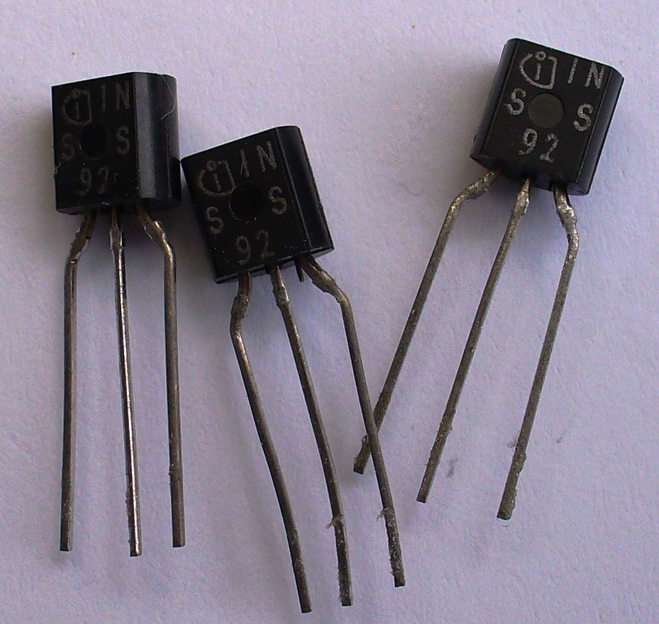

(#) anonim49 hozzászólása Máj 24, 2008 /
T forum.
Az lenne a kérdésem,hogyan kell értelmezni az alábbi alkatrészre felirt kodot?
Előre is kőszi a segítséget.

(#) Frankye válasza anonim49 hozzászólására (») Máj 25, 2008 /
Ezek teljesen egyedi, gyártói jelölések, amiből - sajnos - emmi érdemleges nem hámozható ki, hacsak nem a gyártónál dolgozol. Sajnos adatlapot, vagy effélét nem fogsz róluk fellelni, de egyébként teljesen hétköznapi (rendszerint BC sorozatú) tranzisztorok. További felhasználás: multiméter hF teszterével lábkiosztás, és hozzávetőleges ß érték mérése után szabadon, vagy irány a kuka.
