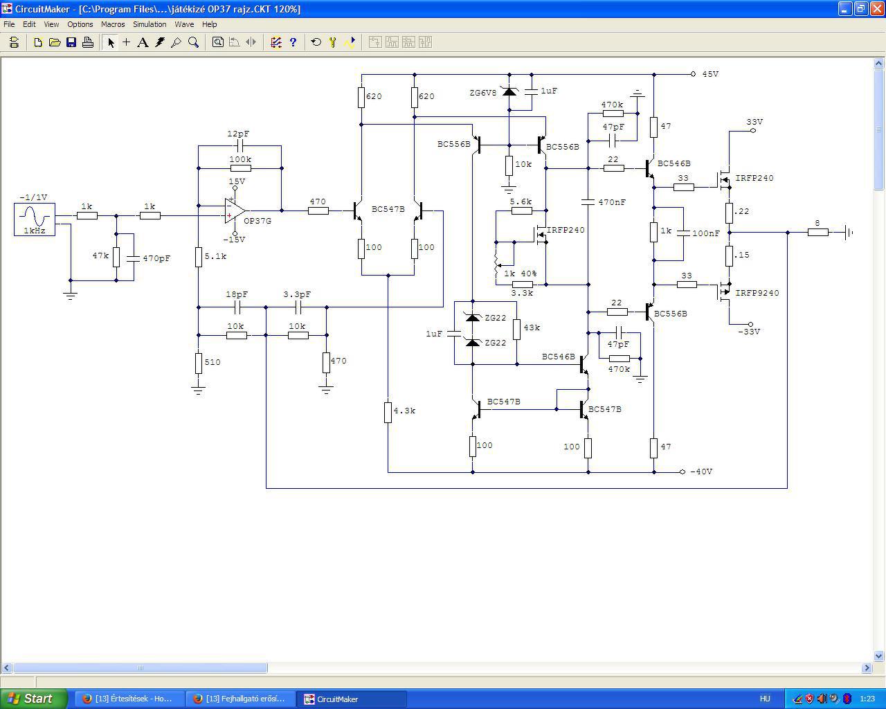

Ha olyan kapcsolásban gondolkodunk mint a jó régi játékizé, akkor két dolgot ütnénk egy csapásra. Nem eldobandó dolog az, mert vannak tartalékai. A kompenzáló kondenzátorok tisztán a GND-re csatlakoznak, valamint a Marantz-os koppintás alapján krteált "folded cascode" fokozat fittyet hány a tápegységre, ugyanis jóval magasabb a tápelnyomása mint a földelt emitteres fokozatnak. Ha tévedek, majd kijavítassz.
Én is várom Tibor véleményét, és remélem jó kritikus lesz, és ennek ellenére tetszeni fog neki a HTB.

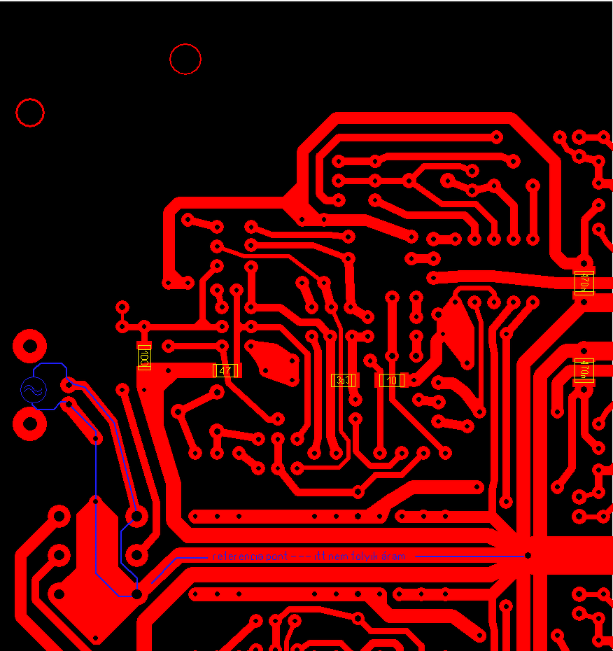

(#) Karesz 50 válasza tothbela hozzászólására (») Jún 28, 2019 /
Próbálom újra átrágni magam a nyákrajzon. Annyi van, hogy a sárgával bekarikázott fóliaszakaszon egyszerre folyik a bemeneti áram és a visszacsatolókör árama. Viszont ha ezt külön fóliasávon vezetném, akkor a bemeneti feszültség, mint referencia fesz. tolódna el. Így a két feszültség összege "rámodulálódik" egymásra. Ha van jobb ötlet, szívesen látom.

(#) Karesz 50 válasza mek-elek hozzászólására (») Jún 28, 2019 /
Minden erősítőm duál monó felépítésű. Hogy ez miért nem? A bemeneti RCA aljazatoknál össze van kötve a két csatorna földpontja és a Jack aljzatnál is össze van kötve (nem mindenki vágja le a Jack dugót a fejhallgatója vezetékéről). Ha a bemenettől a kimenetig külön viszem a két csatorna földvezetékét, akkor ezt nevezik földhuroknak. Pluszban keletkezik egy másik is a forrás készülék kimenete és a füles erősítő bemenete között. Ezért van ott az a 2.2 Ohm-os földhurokmentesítő ellenállás.
A harmadik dolog jól látható a nyák rajzolatán. A középső GND fólián nagyon pici áram folyik a csillagpont és a poti földpontja között (odaírtam mekkora).
A negyedik, hogy mértem áthallást a két csatorna között és ez -110dB 1kHz-en (kitettem ezt a mérést is). Ez azt jelenti, ha 1Veff van az egyik csatorna kimenetén akkor a másik hangszóróban 3uVeff. Ez 32 Ohm-os hangszórónál 2.8x10e-13 Watt. Le se lehet írni ilyen kis számot. (0.00000000000028 W. Ekkora.)

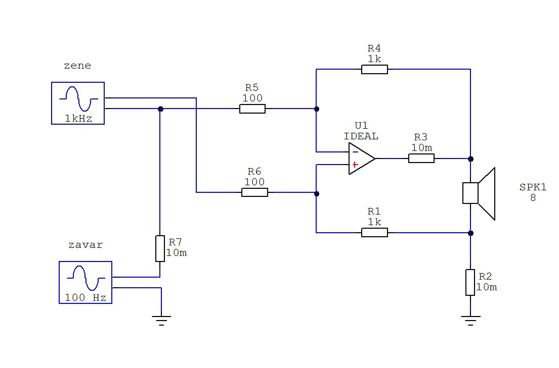

(#) tothbela válasza Karesz 50 hozzászólására (») Jún 28, 2019 /
Jobb ötlet nincs, de azért hazaértem és lefirkantottam mi járt a fejemben. Hogy mivel lenne jobb? Tudja a fene. Nem is biztos hogy van értelme, de nem tudtam megállni hogy ne mutassam meg. Ez egy kvázi szimmetrikus bemenet. Mivel én sem vágom ketté a füles vezetékét, nálam sem lenne előny a duál monó.
Ez érdekes, csak az a gond, hogy másképp is le tudom rajzolni. Ha az alsó 1k-t a generátor földjére rajzolom akkor már csak egy feszültségosztó lesz belőle (így is az, csak jobban mutat).
De erre azért még alszom egyet, mert lehet nem hülyeség. Bonyolult tud lenni négy ellenállás.
Talán nem jól írtam le, de a be és a kimeneti föld az fizikailag nem egy pont. Csak szeretnénk, de soha nem sikerül. A két föld között ébredő zavar a lényeg. Inkább egy egyszerűsített rajzon próbálom meg bemutatni.

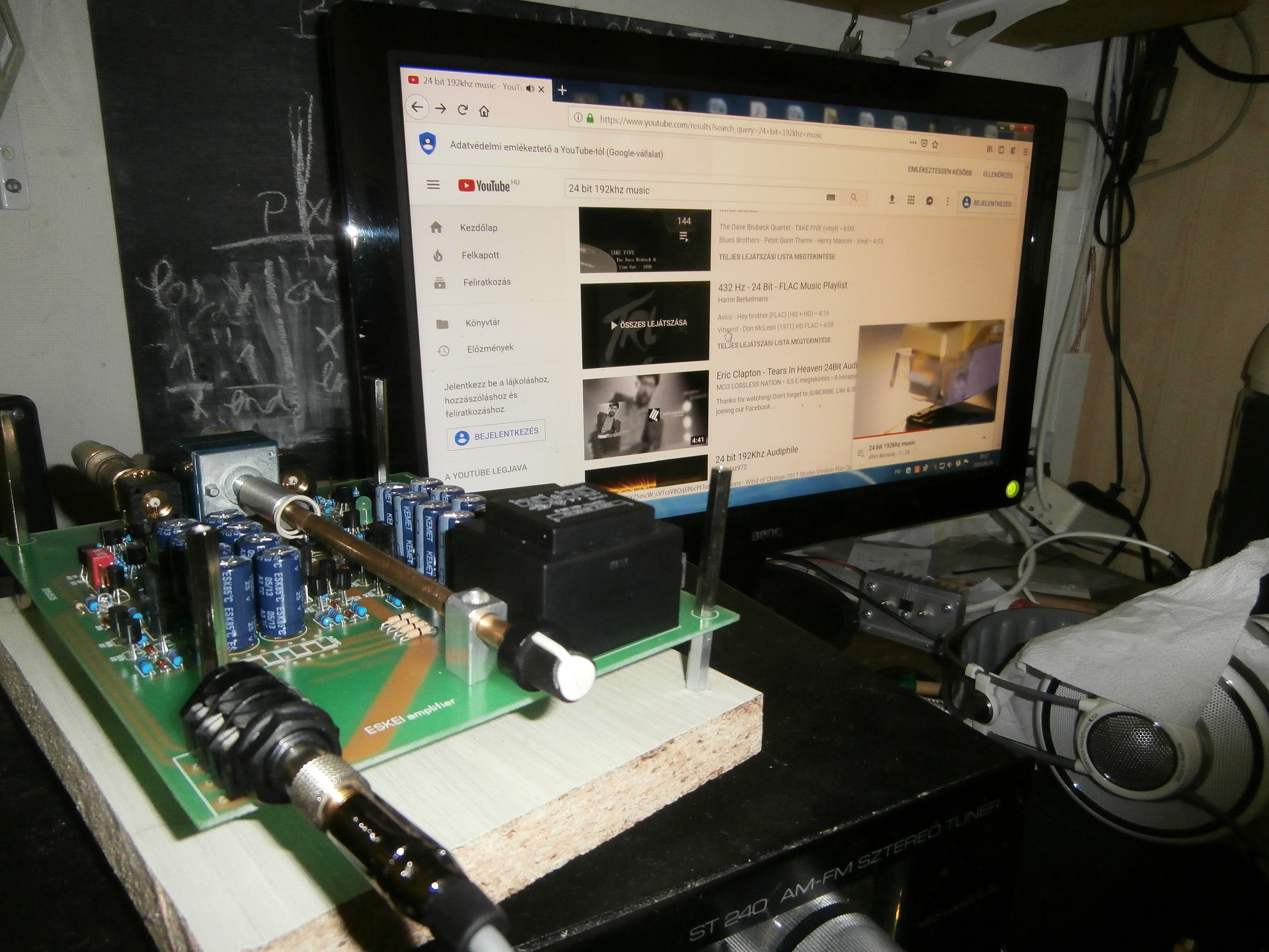

Tesztelőzetes
Karesz50 fórumtásam, hogy hivatalos legyek, felajánlotta tesztelésre a nem rég készített HTB10-ét.
Károly igen részletes méréseket, és képeket közölt a készülékéről. Így láttam mi fog a futárral
érkezni.
Elkértem tőle a panel méreteit, hogy annak megfelelő dobozt tudjak a teszt idejére készíteni, hogy
védjem a meztelen panelt annak során.
Károly nyilvánosan kétségbe vonta ez irányú képességeimet, személyeskedően. Én jeleztem neki,
hogy a látható állapotában teljes körű garanciát nem tudok vállalni rá a tesztfolyamat során.
Erre Ő azt ígérte, hogy majd ő csinál hozzá dobozt.
Az addig félkész állapotban lévő erre a célra eszkábált dobozomat bedobtam a „spájzba”, és
jöhettek a futár attitűdök.
Amikor kezembe kaptam Károly csomagját, azt könnyűnek éreztem. Mondom magamban, csak
nem balsafából csinált dobozt neki, hogy kisebb legyen a szállítás díja. Aztán amikor ki lett nyitva a
csomag, akkor világossá vált, hogy nincs bedobozolva. Hát a régi doboztól már elvette a kedvemet,
de azért 21,30-kor kapott egy alaplapot, hogy a vaslábak ne karcolják össze azt, amire teszik, és ne
is csúszkáljon, azon. Az alaplapon minden rögzítés két újjal, lágyan lett meghúzva a
furatpontatlanságok miatt. Így panel sehol nem feszült, nem csúszkált ahova tettem, nem érhetett
hozzá alulról semmi problémát okozó tárgy, véletlen sem.
No meg nem a panelt kell fogdosni áthelyezéskor.

HTB-10 teszt 2
Károly HTB-10-e társaságul kapta a fiam még osztrák gyártású, AKG K701-ét.
Ez a hallgató 62 ohmos, 10Hz-39KHz átvitelű, 200mW-os eszköz.
Mostanában nem volt használva, így tapasztalat szerint, pár órára szüksége van, hogy hozza magát. Az „átmulatott” éjszakám miatt délután ledőltem egy kicsit, hogy helyre rázódjak, előtte rámértem a HTB kimenetére, ami 1mV-ot mutatott. Felkelve, feltéve a fülest azt tapasztaltam, hogy nem torzít úgy az eltelt kb ötórás üzem után, mint 32 ohmos terheléssel 3 óra után. Épp egy jó felvétel ment a rádióban, és így megkívántam a nagyobb hangerőt, mert járatás közben nem üvölteti az ember az adott készüléket, hogy élvezzem Károly készlékének teljesítményét, amikor hirtelen elkezdett torzítani, és amikor lehalkítottam, a torzítás mértékét megtartotta kis hangerőn is.
Rámérve még mindig 1mV volt a kimeneti érték.
Hát kihúztam, hadd pihenjen. Hozzátartozik a dologhoz, hogy a hálózati trafója melegebb volt, mint hajnalban, pedig árnyékban, szellős nyitott helyen volt üzemeltetve, kisebb terheléssel.
A továbbiakban a család lakásban történő mozgása miatt, hogy haladjak, elővettem a kisDAC-ot, hogy referencia után nézzek a netes emlékeimet illetően. Ez is a megszokott, ez is - az is. Elsőre úgy hatott, mintha ez jobban tetszene a HTB-nek, azonban a hangerőt felvéve mindig jelentkezett a plusz torzítás.
Azonban keresve a legkedvezőbb hangerőt, meghallgatja az ember a Dire Straits – So Far Away című számát, megint csak azt tudja mondani, hogy így még nem hallotta, a leírt hátrányok ellenére.
De ugyanezt el lehet mondani a hárfa hangjáról is, ami kivirul a HTB képességeivel, ami alatt a dinamikáját, és széles lineáris átvitelét értem ez esetben, megint nagy kár a többiért.
Na meg Sinát hallgatva, idáig nem hallottam ilyen jól a cintányérokat. Élmény számba megy a „dobos”, a kishölgy munkája, képessége a HTB képességeinek egy részét tekintve. Szívfacsaróak a hátrányok ilyenkor.
Hát jöhet a 300 ohmos teszt.
Az eddigiekről.
Ami látszik, hogy a HTB jelenleg a nagyobb ohm felé mutat. Jelenlegi állapotában számomra nem világos a torzítások oka, az idő múlásával a hangerő szűkülése, hogy ne boruljon be egészen a hangkép.
A térképzés javítására van megoldásom, ha megcsinálnám magamnak. Azonban a torzításokra igazából nincs biztonságos ötletem. A rendes duál mono megépítés lehet, hogy hozna a kivezérelhetőségen, azonban hogy az összességében még milyen javulásokat eredményezne, azt még megjósolni sem tudnám. Az erősítő tervezéshez nem értek, így a problémák kezelésében
sajnos nem tudok Károlynak segíteni, de azt hozzátenném, hogy készülékének erényei tiszteletre méltóak. Ha nem lenne most más dolgom, és kevés pénzem, valószínű, hogy rávetném magam, és megépíteném úgy, ahogy én gondolom, hogy mennyi az annyi, mert nagyon vonzónak találtam azt, ami jó benne. Nem mondanám eddig sem, hogy nem volt értelme az akkurátus munkájának.
Azonban vannak bizonyos építési törvények, amit elkerülve, sajnos hallhatóak a hiányosságok.
De ilyesmire „Karesz” is tett utalásokat.
