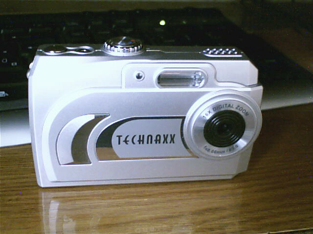

Sziasztok! Óriási problémám van. Talán ti tudtok segíteni. Technaxx LS-23 típusú digit fényképezőm van. A baj az, hogy nem tudom bekapcsolni. Úgy kezdte, hogy bekapcsoláskor elkezdett világítani a led, de a kijelző sötét maradt. Most már a led sem világít és a szgépem sem látja.
Ha nem tudtok ötletet, hogy mi lehet, megelégednék egy szervíz címmel is, mert nem találtam a neten semmit.
(#) bbb válasza fnszunyo hozzászólására (») Márc 20, 2008 /
első lépésként szét kell szedned.
ha ezen túl vagy, akkor jöhet, hogy miért nem tudod bekapcsolni?
keresni kell a gyanús alkotóelemeket!
ha nem kapcsol be, akkor több hiba is lehet:
1. nem kap tápot (valahol megszakadt a vezeték...)
2. rossz a bekapcsgomb körül (pl. kontakthibás a gomb)
3. a proci szállt el (ekkor mentsd ki belőle az alkatrészeket, majd kuka)
egyébként ez milyen gép? eléggé ismeretlen márkának tűnik... (szervíz van óbudán, ahol tévéket, rádiókat, videókat javítanak, esetleg ott bepróbálkozhatsz, pontos címet nem tudok, ahogy az árpád hídról lekanyarodsz az aquincum felé, az első lámpánál kell elmenni balra be a panelek közé, és ott az első panel aljában van egy kis helységben)
amúgy, ha nem túl értékes gép, akkor inkább vegyél egy újat helyette! (20000 körül már elég jó kis kompakt gépeket kapsz)

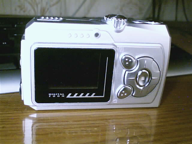

(#) fnszunyo válasza bbb hozzászólására (») Márc 21, 2008 /
Köszönöm a gyors választ!
Tettem fel róla képet. (ha sikerült)
3 Mp cmos, 12 Mp interpolation.
A mostani ára kb 13000.-
A márkakereskedésben érdeklődtem, de csak Frankfurtban van márka szervíz. Azt dondolom, hogy csak meg tudják javítani valahol, ahol más digit gépet is javítanak.
A szétszedés megvolt, de alkatrész hibát nem láttam. Amúgy a panel többrétegű.
De ha usb-n összekötöm a géppel, akkor látnia kéne valamit nem? Usb-n kap tápot nem? Tehát ha a bekapcs gombnál van valami, attól még usb-n be kéne kapcsolnia. Én így gondolom.
(#) bbb válasza fnszunyo hozzászólására (») Márc 21, 2008 /
usb-n kaphat tápot, de ez nem feltétlen jelenti, hogy kap is. (pl. nekem yakumo gépem van, effektív 5mp, usb-n keresztül nem vesz fel tápot)
ezen kívül ugye minden fényképezőgépgyártónak egyéni szájíze, hogy kitalálja mit csinál a gépe, mikor usb-re dugod...
pl. fuji finepix 2400 sem vesz fel áramot usb-ről, és csak akkor kommunikál a géppel, ha play állásban van. (az én yakumomnak, meg usb állásba kell tekerni a gombját)
szétszedés után következő lépésként nézd meg, hogy egyáltalán a bekapcsgombig eljut-e a táp! ha eljut, akkor a gombbal van gond, ha nem, akkor még előtte.
sajnos attól tartok, hogy nem éri meg javíttatni, mivel annyiba fog kerülni, mintha vennél egy újat, ami ráadásul sokkal jobb! (mellesleg a 12mp interpolációt remélem soha nem használtad csak feleslegesen foglaltad volna vele a kártyán a helyet )
A helyzet az, hogy amikor megnyomom a bekapcs gombot, nem történik semmi. De amikor elengedem, felvillan a power led, meg az időzítést visszajelző led.
És itt megáll a folyamat.
Lehet, hogy egy meghibásodott alkatrész nem enged át elég feszt a bekapcsoláshoz?
mondom szedd szét, mérj, és utána talán többet fogsz tudni. ez az elengedem megnyomom nekem semmit nem mond. nem tudom hogyan működik a géped (de valószínűleg benyomásra kellene bekapcsolnia, nem elengedésre)
a ledek világítása után mi történik? kikapcsol?
A ledek, csak villannak egyet. Be sem kapcsol. A kijelző végig sötét marad.
Rámértem, és a bekapcs gombtól tovább megy a fesz, egy chip-hez, és onnan is elmegy.
nekem innentől kezdve ötletem sincs. akár még szoftverhiba is lehet a gépben...
Értem, rendben.
