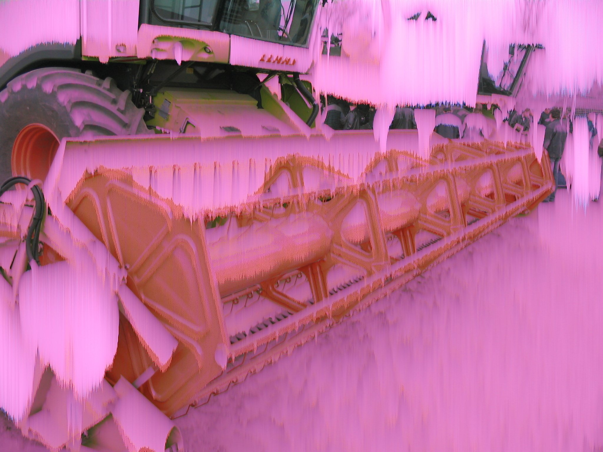

(#) nóvé istván válasza papptamas01 hozzászólására (») Márc 26, 2008 /
Köszi a gyors reagálást. Az este már nem tudtam nappali képet csinálni, de most felteszek néhányat, az utólsó 3x zoom-mal készült. Van amikor közelről is életlenebb a kép, mintha néha valami elmozdulna, de zaj-zörej nem hallható. Ha tényleg optika hiba, házilag milyen eséllyel javítható, gondolok a kimozdult lencse rögzítésre?(meg az én ügyességemre) Valszínű ezek olyan mélységig nem szétszedhetők. Üdv. NI.
(#) aflmor válasza nóvé istván hozzászólására (») Márc 26, 2008 /
Nem állítottad el a menűben, hogy hová fókuszáljon? (simple-focus, multi fokusz, stb.) Ha már "elég sokat tud", ilyen is kellene hogy legyen benne... :yes:
(#) nóvé istván válasza aflmor hozzászólására (») Márc 26, 2008 /
Olyan, hogy fókusz állíthatóság sajna nincs benne, élesség áll. van, de az inkább a tömörítésre von. ahogy próbáltam még mikor jó volt. Most sem reagál úgy, hogy fókusz.Új korától kezdve, bár több mindent kipróbáltam, de ez az életlenség egyazon beállításoknál jelentkezett egy idő óta.

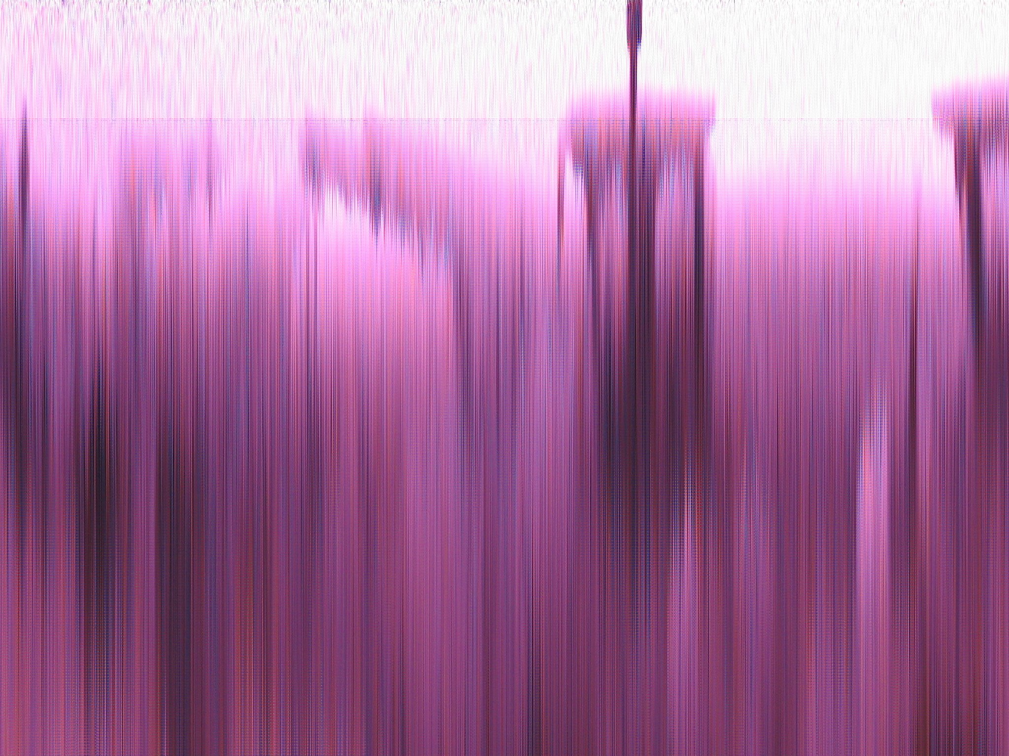

(#) Tom-ee hozzászólása Ápr 3, 2008 /
Lenne nekem is egy hasonló gondom, mint annó a téma nyitójának... Adott egyCanon PowerShot A70, nem egy mai gép, de nagyon szeretem, sokat fényképeztem vele, és meg voltam elégedve a teljesítményével. Az utóbbi fél évben azonban elkezdett egyre sűrűbben feliemerhetetlen képeket csinálni. A kijelző egyszercsak gondol egyet és elszáll... Van amikor kisebb ütögetésre magához tér, de az utóbbi időben már ez sem segít. :no: Öcsém kérdezősködött szervízben, de mindenhol azt mondták - vizsgálat és minden egyéb ránézés nélkül - hogy nem tudnak vele mit kezdeni. Van valakinek egyáltalán tippje, hogy mi baja lehet? (az utolsó és az előtte levő fél perc különbséggel készült, és az utolsó alapján bízom benne, hogy nem reménytelen az eset)
(#) titi válasza Tom-ee hozzászólására (») Ápr 3, 2008 /
Szerintem nézd át ezt a hozzászólást.
Tekintve, hogy van amikor jó, lehet, hogy nálad a "B" vagy "E" verzió áll fenn.

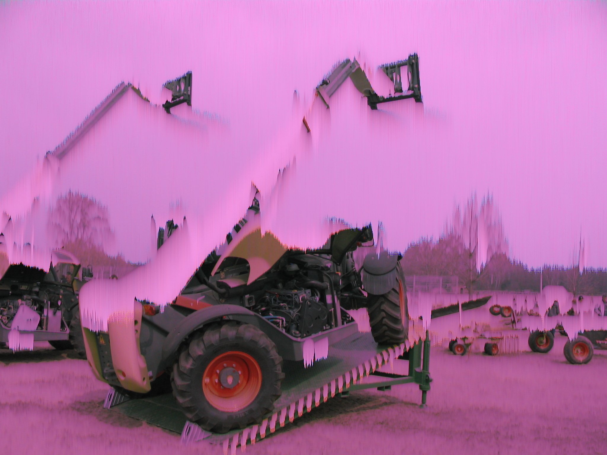

(#) Tom-ee válasza titi hozzászólására (») Ápr 4, 2008 /
Hát ez tényleg nem vmi bíztató... Ellenben voltam olyan bátor, hogy megfosztottam egy jó hónapja a borítástól, viszont nem tudom pontosan mit keressek... Ha felteszek pár képet, tudsz segíteni (vagy akárki), hogy hol keressem a hibát?
(#) titi válasza Tom-ee hozzászólására (») Ápr 4, 2008 /
„ez tényleg nem vmi bíztató...”
Csak "E" verziónál. "B" verziónál igenis bíztató.
Nem igérem, hogy tudok segíteni, de rakj fel képet, meglátjuk. (Ha én nem is, hátha majd más...)
(#) Tom-ee válasza titi hozzászólására (») Ápr 5, 2008 /
„Nem igérem, hogy tudok segíteni...”
Minden esetre előre is köszönöm. Sajnos így visszanézve a képeket nem lettek túl jók... Kiválogattam párat a türhetőbbek közül.
A másik gond sztem az lesz, hogy nem szedtem szét eléggé. Az az igazság, hogy nem mertem jobban, mert féltem, hogy ha a mechanikát megbontom, atomokra hullik a sok fogaskerék és többet nem tudom összerakni... Látszik ezekből valami használható?
(#) titi válasza Tom-ee hozzászólására (») Ápr 5, 2008 /
Úgylátom, ebben is van bőven fólianyák.
Így, szétszedett álapotban próbálj meg képeket csinálni, miközben más-más helyen óvatosan mozgatod a "nyák"-ot.
Talán kiderül, hol van hiba.
De elnézve a belsejét, lehet, hogy nálad is az "E" verzió áll fenn.
Amikor rosz képet csinál, akkor a kijelzőn nincs semmi, amikor pedig jót, akkor a kijelző is rendben?
Valamikor megpróbálom szétkapni, csak legyen időm. Amikor rossz képet csinál, akkor a kijelzőn is ugyanazt látom, mint amilyen a kép - lilás, elmosódott, csíkos, stb. - amikor meg jó képet csinál, akkor a kijelző is rendben van. De pl amikor rossz képet gyárt, és átmegyek képnéző funkcióba, akkor rendesen működik az LCD: rendesen kijelzi a különböző adatokat - pl dátum - és ha váltok egy jó képre, azt is rendesen jeleníti meg, ezért gondolom, hogy nem a kijelzővel lehet a gond, hanem valahol az optika és az LCD között zavarodik össze az agya...
Sajnos a képek alapján nem tudok egyértelmű tanácsot adni, hogy merre keresgéld a hibát.
Kb. a kijelző mögötti "kábelrengeteget" próbáld mozgatni.
A lényeg, hogy a CCD környékén van hiba, és tekintve, hogy van amikor jó képet csinál, kontakthibának tűnik.
