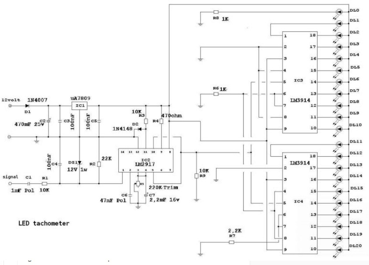

(#) (Felhasználó 51715) hozzászólása Júl 6, 2016 /
Az alábbi áramkörben mennyire alkalmazható 7808, 7810 vagy 7812 a 7809 helyett?
Természetesen mindegyikből van bőven a 7809-et kivéve.
Nem katasztrófa ha kizárt az eltérés miatti helyettesítés, rendelek Ebayről ha kell, de nem bánnám ha 3-4 hét várakozás helyett azonnal mehetne a dolog.
A választ előre is köszönöm!
(#) Bakman válasza (Felhasználó 51715) hozzászólására (») Júl 6, 2016 /
7808 és 7810 mehet helyette, 7812-nek már valószínűleg kevés lesz a bemeneti 12 V.
(#) Tomi111 válasza szkapii hozzászólására (») Júl 6, 2016 /
Üdv! Aktuális még? Ezt építsd meg: feszültségszabályzó
Ha motorba jó, biztosan ide is. Testfüggetlen a töltőtekercs?
(#) Gafly válasza (Felhasználó 51715) hozzászólására (») Júl 6, 2016 /
Ha pedig egy 7808 "talpa alá" teszel egy diódát, akkor...
