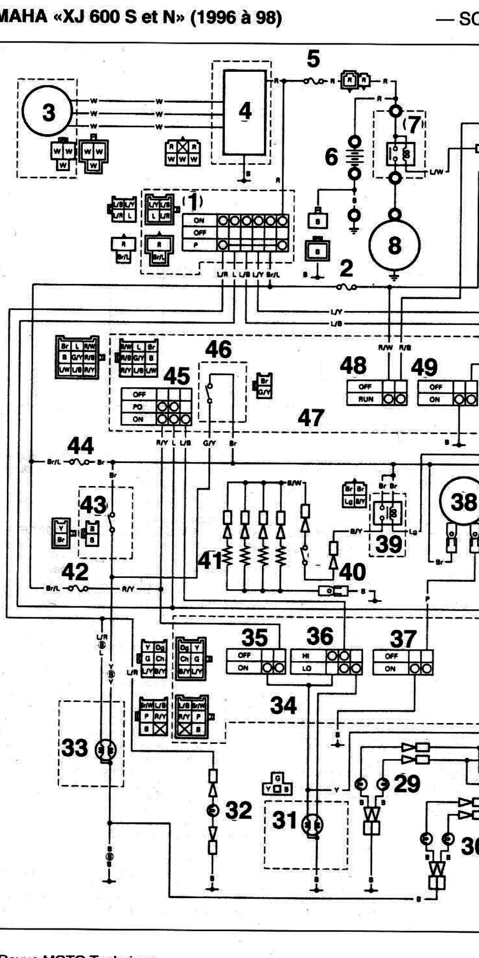

Segítségét szeretnék kérni. Van egy 1992 Yamaha xj600s diversion motorom. Egyszer már cseréltem egy éve benne fesszabajzót. Most megint megadta magát. Rendeltem egy 95 os divihez valót utángyártottat. Az 5 kábeles az enyém 4 kábeles gyárilag. 95 os ráncfelvarrás után egy nagyobbat tettek bele mert típus hibája volt alulmeretezett. A lényeg az hogy meg is van a kapcsolási rajza (mellékletben régi és új) az újnak és az enyémnek is. Radugtam a 4 kábelt ami oda van vezetve a rajz szerint a testet pedig a házára ahogy az előzőn is volt. De nem működik. Mi lehet a hiba? Régen egy cikket találtam ami szerint a test az 5. Ez igaz lehet? Nem tudom elhinni hogy a pozitív és negatív ugyan olyan szín gyárilag. A kapcsolási rajzon nem látom miért van két piros kábel az új változaton. Szóval ez a helyzet remélem érthető. Gyorsan kellene a megoldás mert holnap mennék motorozni. Előre is köszönöm!
Megoldottam.. a három alsó a generátor a kettő felső a test és a pozitív.
