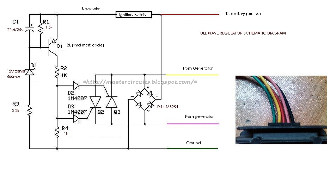

Valakinek nincs véletlenül Biztosan működő Feszültség szabályzó rajza 2 fázisra?
Szia.
Ilyesmire gondoltál? Ez biztos működik,két példány meg van építve belőle.
Üdv. Egy feszültségszabályzó kapcsolásra lenne szükségem ami elbír 8A-t. 12V-os rendszerről van szó. Fet-el szeretném megépíteni, ha lehetséges. Illetve egy töltés visszajelző led(mint az etz-ken, ha nincs elég töltés világít) is jó lenne, bár az talán menni fog

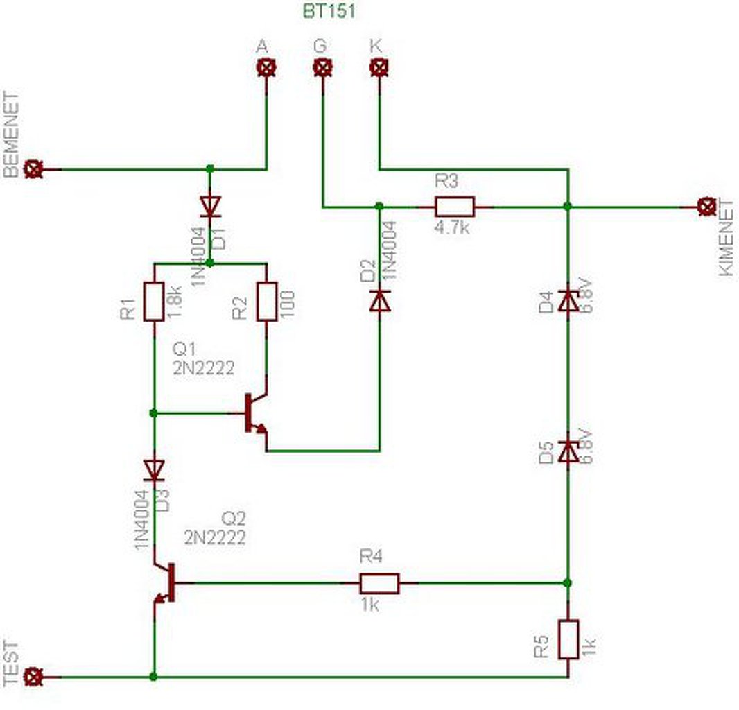

Tavaly megépítettük a képen látható fesz.szabot annyi eltéréssel, hogy nem egy tekercs hanem kettő (világítási és a töltési) ami 2 graetz hídra megy a graetz híd kimenetén párhuzamosítva. A gond az hogy a 2db 6,8v-os zener ellenére gázadásra felmegy a fesz 19v-ra is. A zener ágban 14v-ot mérek de a kimeneten 19v-ra is felmegy. Akkumulátor van a motoron 7Ah.
A két tekercs nincs azonos fázisban, gyakorlatilag a kettő graetz közösített pontjain sosincs nullaátmenet, csak hullámzó egyenfeszültség, tehát a tirisztor az első bekapcsolása után már képtelen kioltódni, hiszen a rajta keresztül folyó áram sosem csökken le a tartóárama alá.
Így ebben a formában nincs szabályzás, rendellenes a működése. Próbaképp az egyik tekercset ki kell iktatni, és láss csudát helyreáll a működése. A hozzászólás módosítva: Márc 23, 2015

Mindenesetre nem tudom milyen volt a szabályzó amit használt. Amit írtam, azt viszont egy oszcilloszkóppal könnyedén lehet ellenőrizni, vagy az egyik tekercset lekötve-ahogy az előzőekben írtam. A hozzászólás módosítva: Márc 23, 2015
Megnéztem, bizonyára működik az eredeti szabályzóval...
Viszont az oszcilloszkópos mérést hibásan végezte, mert azt az egyenirányítás után kellett volna. Így bármelyik tekercsnél felcseréli a mérővezeték test és melegpontját, mindjárt más fázishelyzetet mutat a képernyő. Egyenirányítás után ez már egyértelműsödik, hiába cseréli meg a mérővezeték kép pontját.
Akkor ez nálam nem fog működni mind a két tekercsre szükségem lenne mert külön külön a tekercsek nem termelnek elég áramot a töltésre és a világításra is.
Koppintsd le az eredeti szabályzó kapcsolás idevágó részletét, vagy alkalmazz kettő tirisztort.

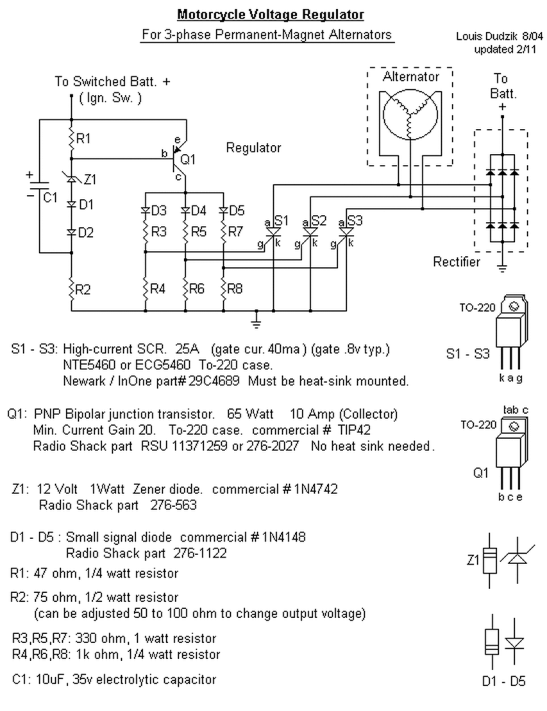

Druxternek :már nem emlékszem a pontos alkatrész értékekre,de mindenből a legerősebbett raktam .Itt van egy hasonló kap.rajz alkatrész értékekkel.

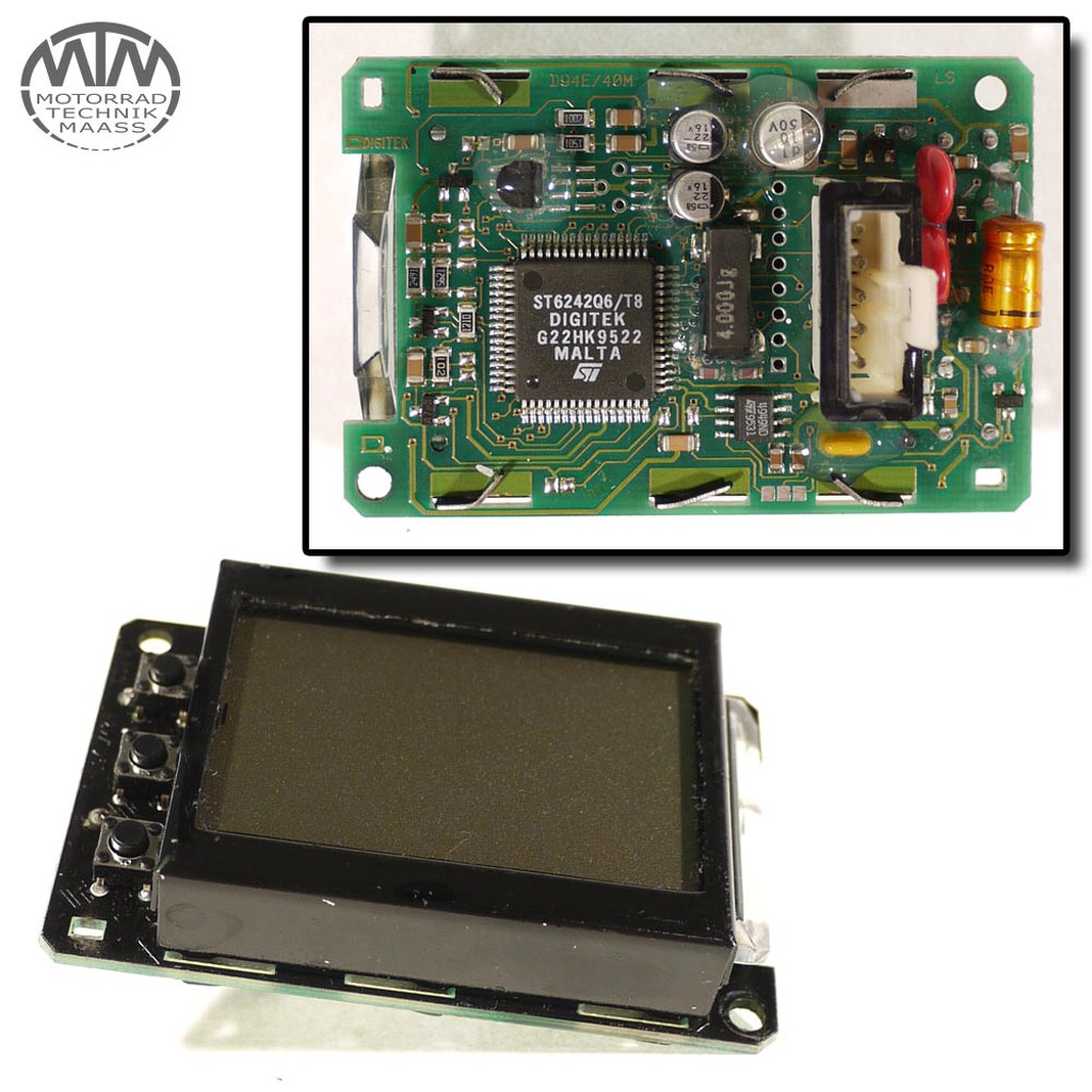

Rátettem a másik óraegységet a motorra. Azzal már jó adatot mutatott vissza. Szóval nem a feszültségszabályzó a hunyó. Egyszerűen az LCD kijelzőben romlott el valami ami mutatja a töltést. Sajnos kicserélni nem tudom, mert a másikban a vízhőfok visszajelző része nem jó. De lehetséges, hogy mindkettő az eredetiben rossz, és a másikban jó. Azt még ki kell derítenem valahogy. Lehet be kell szereznem egy tuti jót és azzal megnézni. De hol találok jót azt már nem tudom.
Keresd meg a vízhőfoknak a jeladóját, és mérd ott a hőmérsékletet, és kiderül, hogy mit mutat majd. Általában egy egy ellenállás, ami változtatja az értékét a hő növekedésére, tehát manipulálhatod a próba erejéig akár.

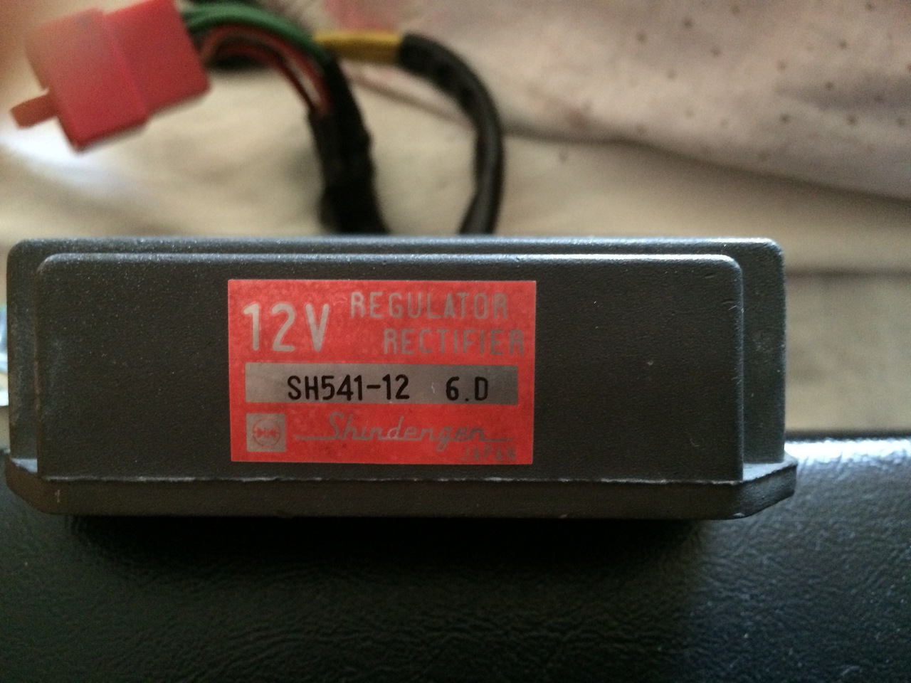

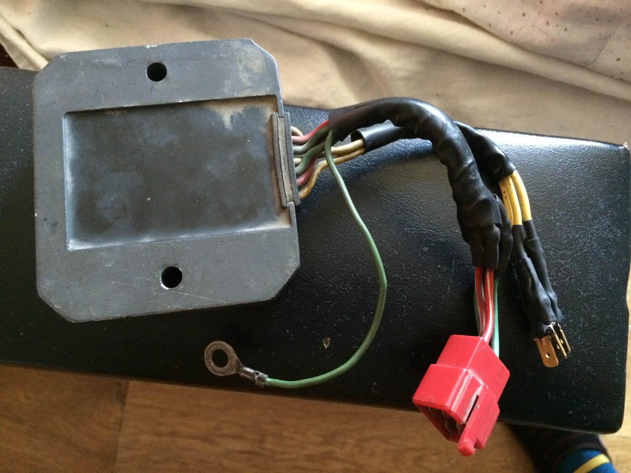

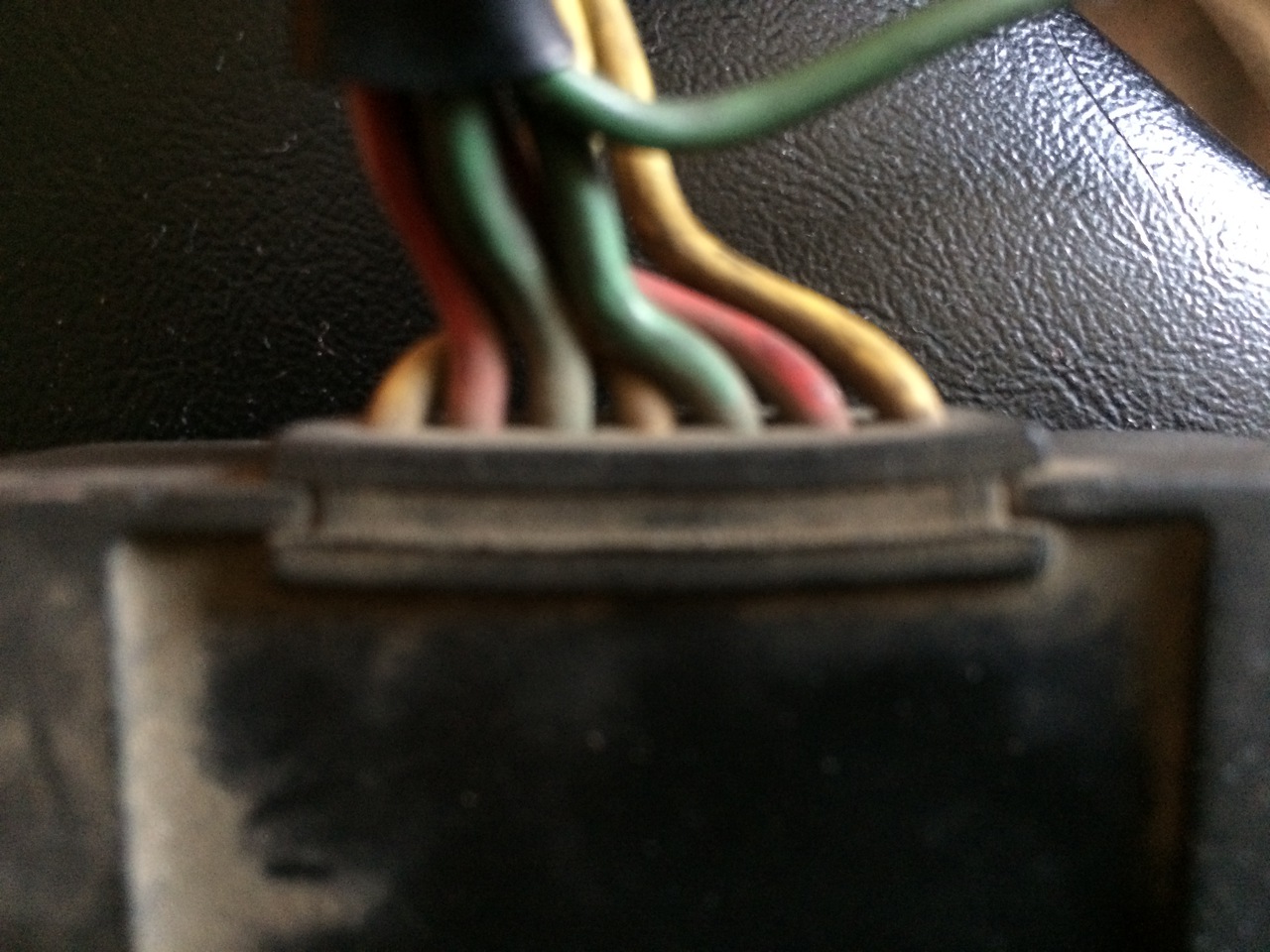

Honda cbr600f Huricane (1987) feszültség szabályzó tönkremenet (0.86 Volt mérhető - alapjáraton, fordulat emeléssel sem változik. 700 Fordulatnál felmegy a feszültség 3-5 voltra). Csatinál: 1230 Ohm mérhető (piros fekete kábel között). Egyirányva mérve. Fázisok: 610 Ohm - (mind háromnál) Piros és zöld vezetékekknél. Egyirányva mérve. Generátor állórész az jó 100% - Cserélve is lett. Keresnék olyan embert akki meg építené a feszültség szabályzót vagy segítene. |
