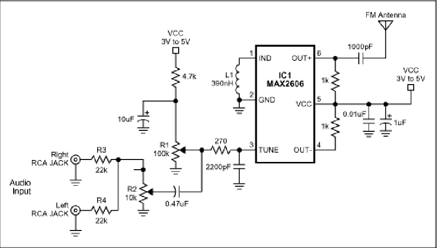

Megépítettem h482871 által ajánlott FM adó számítógéphez című kapcsolást (második oldal, vagy : http://www.hobbielektronika.hu/forum/topic_984.html?pcount=0&pg=1 ). A probléma csak az, hogy amikor rákapcsolom a tápra(12V-nyi laposelem), akkor világít a LED egy darabig(1-10sec), aztán elkezd villogni(1-2sec), majd kialszik. Hol ronthattam el nem tudjátok? Egyébként már sikerült 2* kezdeni vele valamit; 104,3 és 106,3 MHz-n ha nyúlkáltam az antennához, akkor nyöszörgött a rádió(pedig a kis led nem is égett). Remélem tudtok segíteni, mert ajándéknak lenne Ha így nem megy tudok küldeni képet is, bár ahogy lnézem, ti nagyon vágjátok a témát. Remélem egyszer én is vágom majd!Üdv

Szia k.mate,
tényleg jónak tűnik... milyen frekin ad, és így végfok nélkül mennyi a hatótáv? Milyen antennát csináltál hozzá? TaTa
Adatlap 70-150 MHz-et ír.
Van ehhez vevő is? Mármint Maximos IC-vel...

75-150MHZ-n ad, végfok nélkül a hatótáv nekem 20 méterre sikeredett teljesen tiszta hangminőséggel és 50 méterig még szólt de ott már sustrogott, de érdekes hogy lakásban (vasbeton falakkal) mindenhol tisztán szól. az antenna a leírásban 75 cm- es vezetékdarab leírás
