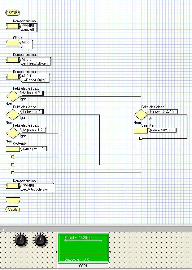

(#) kokozo válasza niedziela hozzászólására (») Jan 15, 2021 /
Láttatok már olyan szinusz jelet aminek az Y legkisebb értéke 0 felett van? Ha igen, akkor mi a hihetetlen abban, hogy ezt egy pic tudja detektálni? Ezzel én itt be is fejezem, mert úgy is Ti mindent IS jobban tudtok bárkinél IS..

(#) kaqkk válasza kokozo hozzászólására (») Jan 15, 2021 /
Nem a detektáláson volt a hangsúly , hanem a "leutánzáson " ha írsz olyan programot ami leköveti a bejövő színuszjelet a kimenetén tedd fel ide ,most már engem is nagyon érdekel

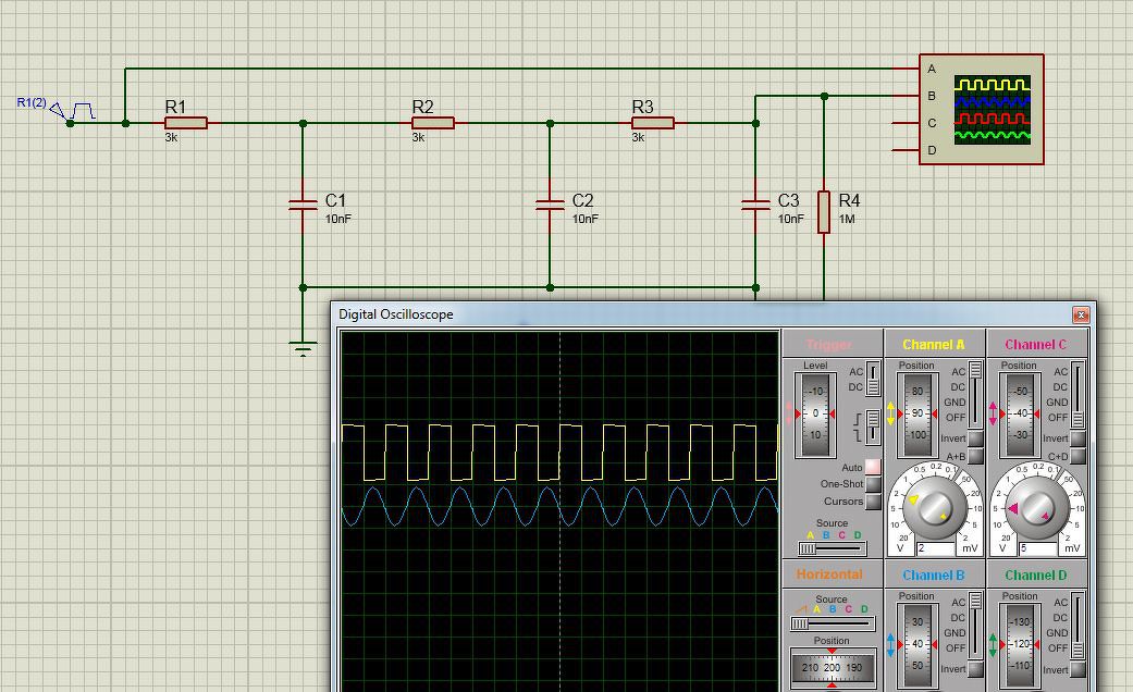

(#) niedziela válasza kokozo hozzászólására (») Jan 15, 2021 /
A pic-ből 4szögjel jön ki, semmi más.
Ugye a PWM kimeneti feszültség pillanatnyi értéke arányos az aszimmetrikusan változó kitöltési tényezővel rendelkező négyszögjel impulzus szélességével. Ezt egyszer le kell programozni, majd készíteni egy aluláteresztő szűrőt RC tagokból, nyilván a szűrő minősége határozza majd meg, hogy az azon átfolyó jel mennyire lesz felismerhető.
Bármilyen jelet lehet formálni, csak nem pic-el. A pic nem formál jelet a pwm-n kívül.

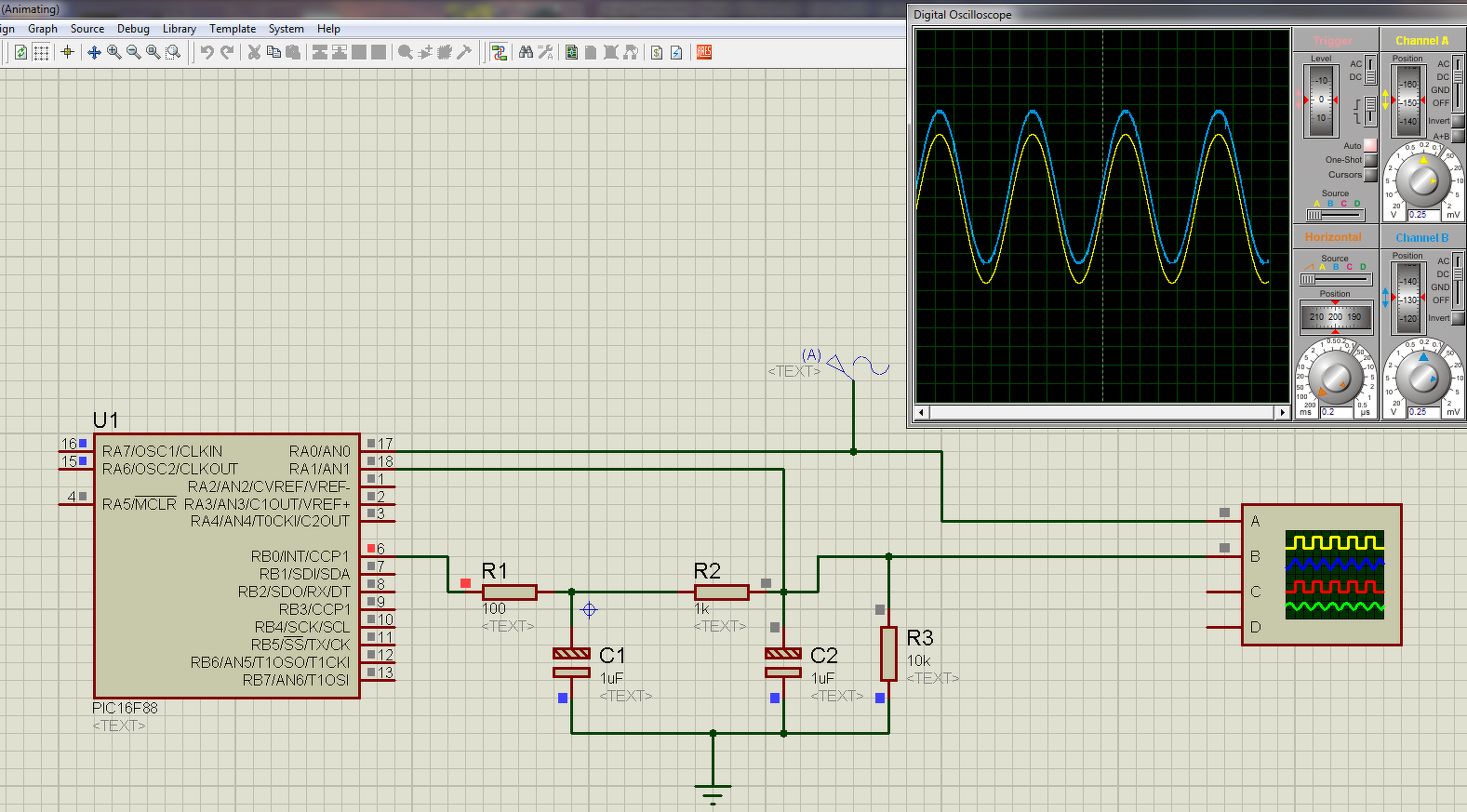

(#) kokozo válasza kaqkk hozzászólására (») Jan 15, 2021 /
Titkos nasa project! A0-bejövő szinuszt lemásoló űrtechnika. A program átültetése más programba részben, vagy egészben szigorúan Tilos!
(#) Bakman válasza kokozo hozzászólására (») Jan 15, 2021 /
Ez 1 Hz-es jel?
(#) kokozo válasza Bakman hozzászólására (») Jan 15, 2021 /
Teljesen mindegy hány Hz, mert megmondták, hogy ilyet nem lehet csinálni, és ez ellent mond a ma ismert tudásnak (Én meg annyit mertem írni
Azért élőben is megnézném ezt a színuszt , mint bubuszoft kérte 1Khz-s bejövő jellel . Másolni beilleszteni nem fogom mert ilyet sokkal egyszerűbb és logikusabb , az erre kitalált áramkörökkel megvalósítani .
Ha ezt mondtad volna egy szót sem szóltam volna.
De nem ezt mondtad hanem a kérdésre
„Ha netán színusz vagy fűrész jel jön azt a pwm leutánozza ???”
ezt
Le..
Akkor mos tedd át a szkop B csatornát az RB0-ra. Mert ha leutánozza akkor a szűrőre nincs szükség amit a kimenetre tettél.
Hol a PIC ?
„adc méri a bejövő feszt, pwm láb után egy ellenállás kondi ellenállás kondi amit meg mér egy másik adc, és a pwm jelet szabályozod. Kész..”
Én ezt írtam..Az hogy nem tudja valaki ezt értelmezni az már nem az én problémám.
