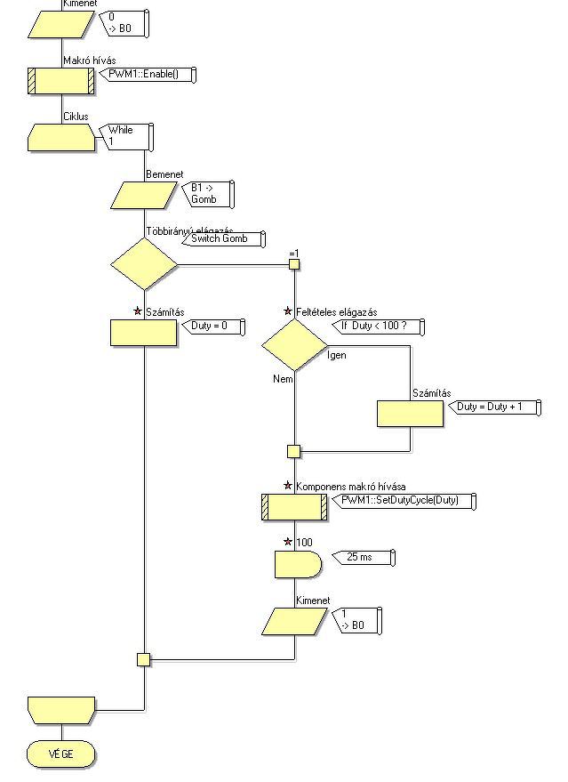

(#) vipera1997 válasza niedziela hozzászólására (») Jún 3, 2020 /
Végül megcsináltam így mint ahogy te is küldted. A csatolt fájl szerint. Elvileg ez így már jó?
(#) kaqkk válasza vipera1997 hozzászólására (») Jún 3, 2020 /
Ennek egy problémája van , amikor eléri a maximumot visszaugrik 0 ra majd újból elkezd gyorsítani . Tegyél a panelra egy gombot is akkor látod szimulációban mit csinál a gombnyomásra

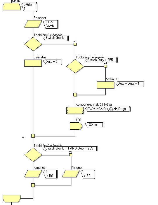

(#) niedziela válasza vipera1997 hozzászólására (») Jún 3, 2020 /
Olyan port érték, hogy false nincs, csak vagy 1 vagy 0
Azt ne mond, hogy úgy csináltad ahogy én
De ha neked ez igy jó akkor ok.
Ha akarsz valamit csinálni, de nem értesz hozzá akkor először figyelj és tanulj.

(#) kaqkk válasza niedziela hozzászólására (») Jún 3, 2020 /
Egyébként a tied is újraindult nem állt meg 100% on ...
(#) vipera1997 válasza kaqkk hozzászólására (») Jún 3, 2020 /
Ohh már látom igazad van.Ha a végén küldök ki rá egy 1-es jelet a maximum elérte után az megoldás lehet akár, csak akkor a kikapcsolás bukik így sajnos.
(#) niedziela válasza kaqkk hozzászólására (») Jún 3, 2020 /
Nem indul újra mert kilép a ciklusból, nem tudom mit látsz.
De nem is ez a lényeg
Itt van gombbal együtt, ez több szót nem érdemel

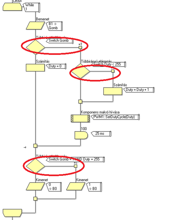

Igazad van, és nem is nagyon akartam megcsinálni de noszogattak érte...
"elloptam" a te megoldásodat, és sokkal jobb lett köszönöm ezt magamtól 1 év után se találtam volna ki sajnos Ez így elvileg már szépen fokozatosan fogja felgyorsítani, és a végén pedig ott az öntartás ami fenntartja végülis. Esetleg még ezek után ránéz nekem valaki?

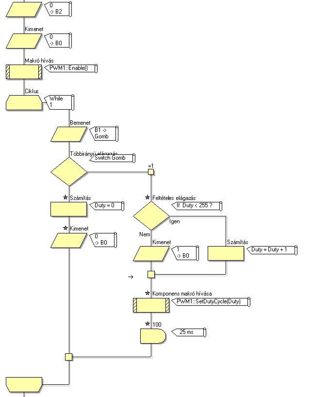

(#) kokozo válasza vipera1997 hozzászólására (») Jún 3, 2020 /
Azért én tennék bele egy olyat is, hogy ha a gomb el van engedve akkor ne maradjon 100%-on a pwm, mert ha a kontroller tápja később áll le mint a vágóé, akkor újrainduláskor egyből 100%-on indul.
A hozzászólás módosítva: Jún 3, 2020
(#) vipera1997 válasza kokozo hozzászólására (») Jún 3, 2020 /
Bele is illesztettem, plusz megkapta az öntartást is mivel ha a pwm elérte a 100%-ot akkor leáll és az öntartás veszi át a helyét, plusz így muszáj nyomnia ahhoz is a gombot, így már olyasmi mint a gyári lenne
Köszönöm mindenkinek a segítséget!
Mellesleg így biztonságosabb is mint a loopba rakott számlálós verzió, mert itt ha elengeded megáll, abban a verzióban meg nem. Mellesleg az alsó if nem kell, ha így csinálod.

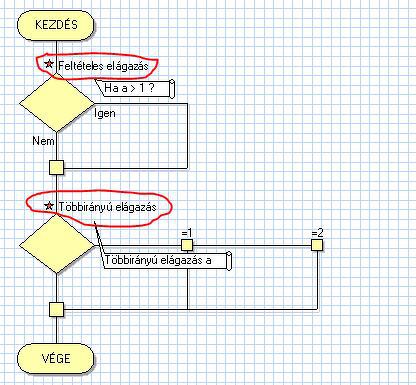

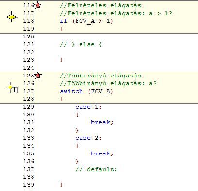

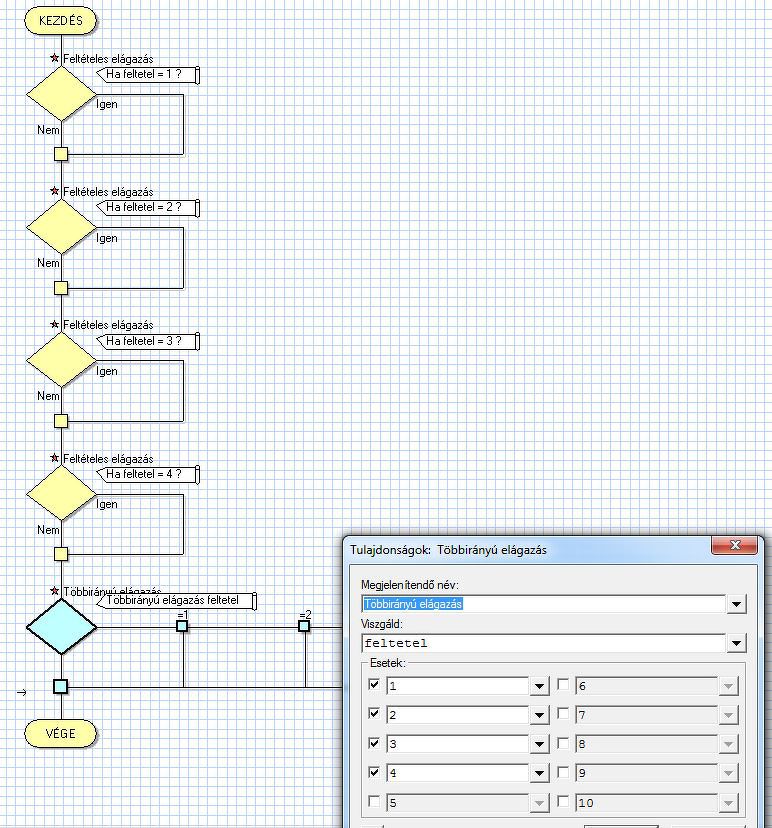

Ja meg a többirányú elágazásokat cseréld le feltételesre, mert így nem fog jó leni
(#) niedziela válasza kokozo hozzászólására (») Jún 4, 2020 /
Milyen többirányú elágazás van ami nem feltételes elágazás ?
(#) kokozo válasza niedziela hozzászólására (») Jún 4, 2020 /
Én nem értek a lovakhoz, de a flowban 2 féle elágazás van, az egyik a "feltételes", másik meg a többirányú...
Igy van ahogy mondod.
A feltételes elágazás egy kétirányú szelekció, mig a másik elágazás egy többirányú feltételes elágazás(szelekció), amit akár több egymást követő kétirányú szelekcióval is le lehet írni.
Hogy ezt ne kelljen, kényelmi szempontok alapján létrehozták a többirányú feltételes elágazást.
Gondolom én.
Minden bogár rovar de nem minden rovar bogár
A hozzászólás módosítva: Jún 4, 2020
Program szinten is teljesen máshogy kezeli..
Igen, mert az egyik If a másik Case, de ettől még feltételes elágazás annyi különbséggel, hogy a Case feltétele csak meghatározott érték lehet, mig az If feltétele lehet tartomány.
