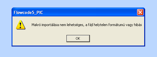

(#) Zoli_bácsi hozzászólása Dec 12, 2021 /
Mivel az én flowcode v9-es verziómhoz nem vettem meg a "Mechanics"modult, így enkódert nem tudtam használni. Ezért összeraktam egyet. Hátha nektek is jó lesz valamikor. Feltettem ide egy példa programot, és a *.fcm enkóder makróját. Alap elemekből áll az enkóder makró, tehát mindegyik flowcode verzió ismerni fogja. (elvileg) A makróban a bemeneteket kell majd átírni a saját bemenetekre.

(#) Zoli_bácsi válasza niedziela hozzászólására (») Dec 12, 2021 /
Nem próbáltam, ez igaz. Csak azért gondoltam, mert maga az encoder_example.fcm makró kizárólag alap elemeket tartalmaz. A folyamatábra minden bizonnyal megjelenik bármelyik flowban, gondolom. Ha netán valakinek van 5-5-7-8-as verziója, kipróbálhatná, hogy be tudja e importálni a makrót.
(#) Bakman válasza Zoli_bácsi hozzászólására (») Dec 12, 2021 /
Flowcode 5.5.2.1-nek nem ízlik.
