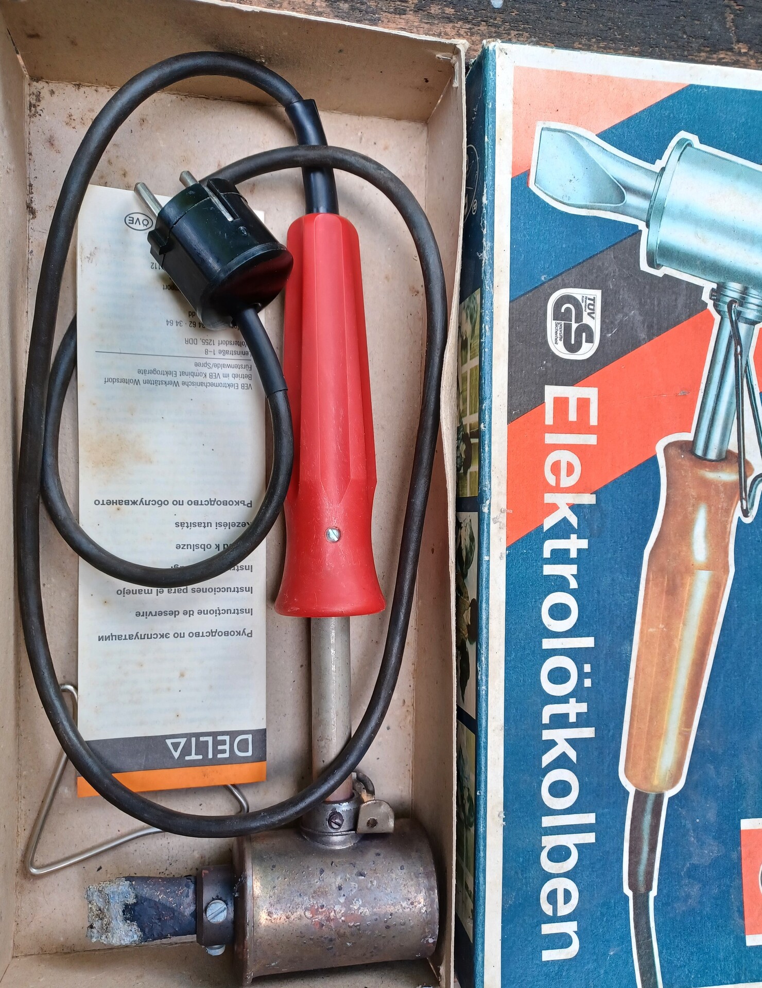

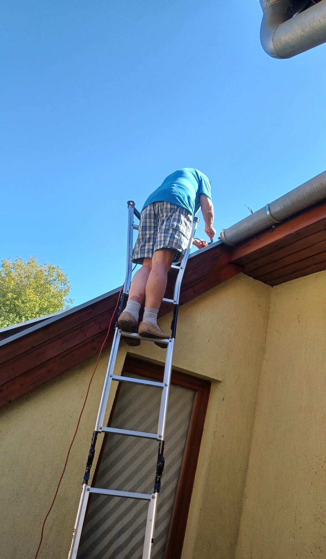

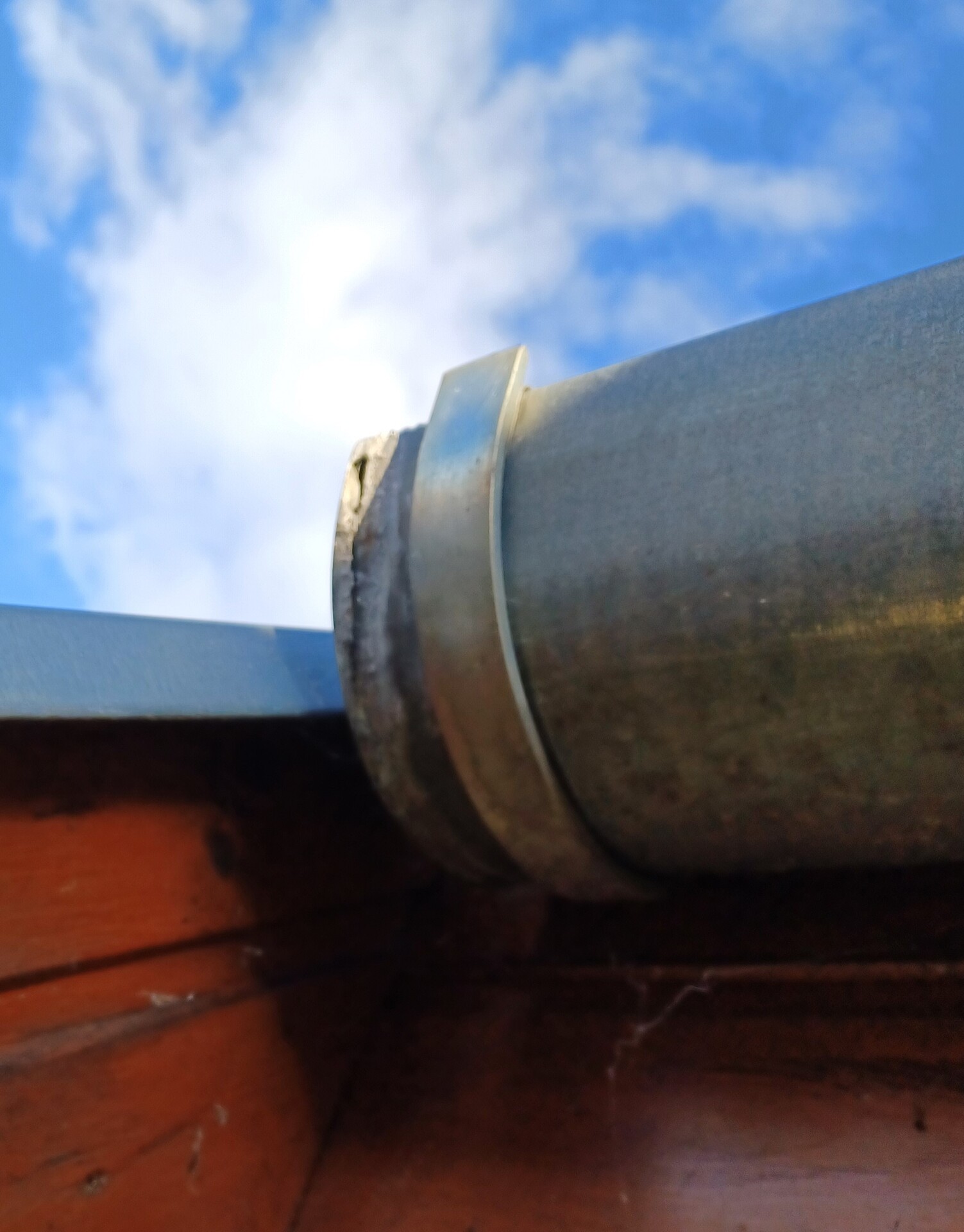

(#) Gafly válasza uniman hozzászólására (») Jan 29, 2026 /
Mester szerint a legjobb az útszélen talált, kerékről lepantittott keréksúly, tömény sósavba mártva. Villanypáka nem jó, mert kicsi a teljesítménye, ezért likakat üt a lemezbe zömítés közben.
Gázzal kell csinálni.
Ez is azért ilyen, mert nem gázzal, hanem gyenge villanyossal volt, azzal meg nem lehet rendesen dolgozni.
Meg mindenki kikeni szilóval, osztán örökélet.
