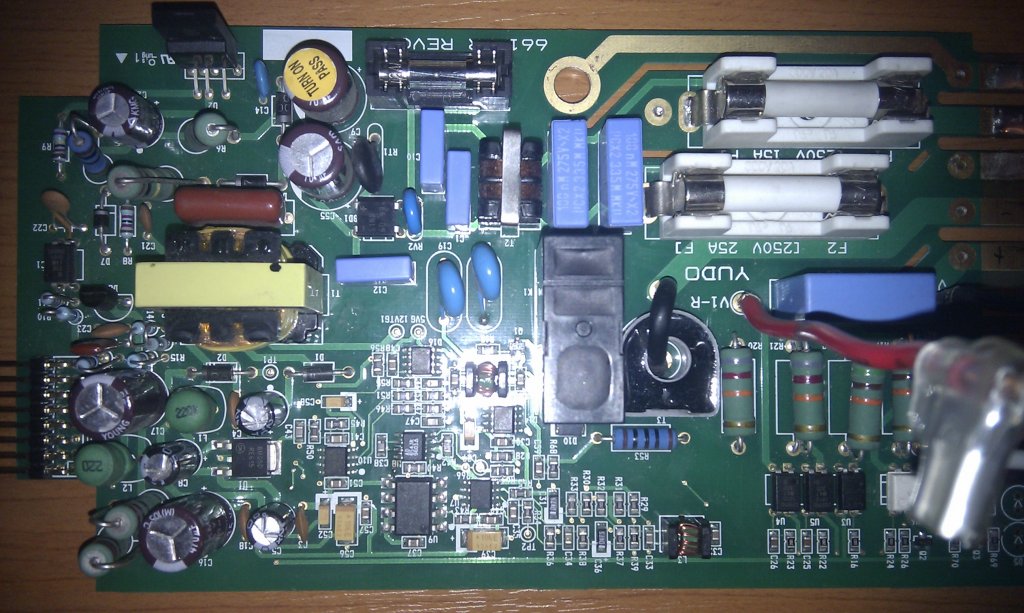

A yudo-n a csatlakozási pontok az alábbiak: fázis nulla föld, van két pont a Load heaternek (páka fűtés?) és kettő és kettő a j/k sensornak (hőelem?).
Ha kell, töltök fel képet róla, alkatrész típusokat is...
Szóval a kijelzésről annyit, hogy marha jó lenne, mert kiírja a mért hőmérsékletet is meg a beállítottat is.
Jelenleg ennyit tudok róla, a leírás lehet neked többet mond, de ismétlem, ha kell, azonnal nyomok fel nagyfelbontású képet róla, esetleg mérni is meg tudom a kimenetét. Ugye páka meg annak függvénye, hogy mit sikerül szerezni és hogy mit sikerül összehozni vele. Első sorban a weller pákákkal próbálnám meg, de azokkal nem tudom, működne-e? Nyilván számít, hogy hőelemes vagy termisztoros a páka, nem? Illetve teljesítmény nem tudom beleszól-e. *** Felhasználó kérésére törölve.
A YUDO CW-661 egy hőfokszabályzó, pid funkcióval. Ha jól sejtem ez már megvan, ebből kéne kihozni valamit. Az biztos, hogy nem egyszerű beállítani egy ilyet rendesen.
Úgy látom csak hőelemet tud fogadni, a termisztoros pákák ezzel ki is estek. A régebbi szabályozós wellerek voltak ilyenek, nem kizárt, hogy az újabbak is azzal vannak szerelve. Másik hátránya, hogy 3 vagy 2 vezetékes, hőelemes pákát sem tud fogadni, mert ott a mérés idejére ki kéne kapcsolni a fűtést. Ilyen pl.: a JBC; Hakko FX-951 Szerintem elsőnek a pákát kéne beszerezni, és ahhoz építeni a vezérlőt. Kérdés, hogy milyet tudsz szerezni. Vagy ha veszed, akkor meg kell gondolni, vannak olyan pákák, ahol nem sok plusz pénzért már vezérlőt is kapsz. Mennyit szánsz rá? Mire kell? Ezek pl olcsók és aránylag jók. Hőelemesek, a YUDO vezérlőre is rá tudnád kötni: -Solomon forrasztó páka -FAHRENHEIT 28112 -Soldering Station Iron Handle for HAKKO 907/ESD 936

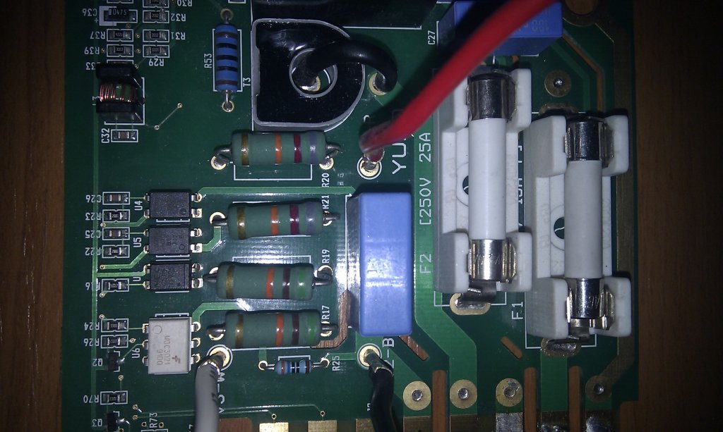

A kép közepén a fekete téglalap egy ale15b05

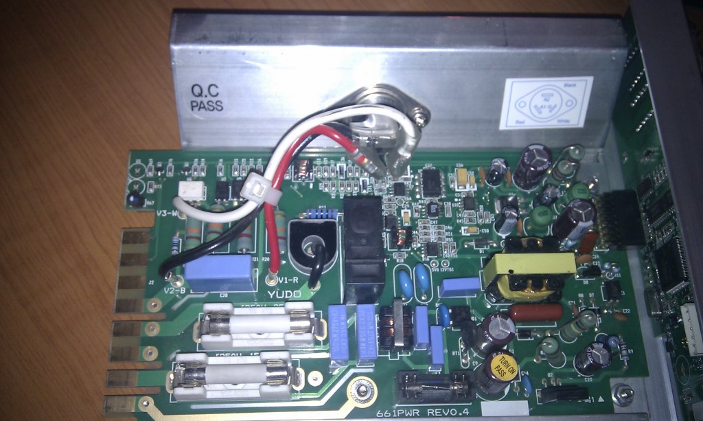

Végül amellett döntöttem, hogy egyelőre ebből a meglévő hőfokszabályzóból kellene valami értelmeset/használhatót kihozni.
Amit eddig tudunk: PID -es hőfokszabályzó. Elég nagy teljesítményű, 110V-on 15W-1650W, 230V-on 100W-3300W és ezek mellett 15A. Beállítható hőmérséklet 30-400celsiusfokig. J/K szenzort tud fogadni, két vezetékest. A páka leendő kimenete szintén két vezetékes. Tehát 4 vezetékes páka kell majd hozzá. Aztán elég nagy a 230V-on kiadott minimum teljesítmény. Illetve a kimenő jel PWM-es is lehet vagy SSR, ami gondolom jó lesz az a PWM?

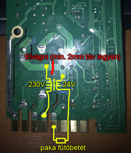

Át kéne alakítani a pid szabályzót! Mert 230V megy bele, és az is megy a kimenetre. Ha ezután kötnéd a trafót az nem lenne túl szerencsés. Mert ha fázishasítással hajtól induktív terhelést, az gyakran melegedéssel és füsttel jár. A kimeneti rész le kell választani. Ekkor a bemeneti 230V csak a szabályzó tápját látja el. Ahol a 230V be ment a kimenetre, oda pedig be kell vezetni a 24V-ot (váltakozót).
Idézet: „Ha ezután kötnéd a trafót az nem lenne túl szerencsés.” Trafó, mint páka? Vagy mire gondoltál?
A páka nem 230V-ról megy, hanem 24V-ról. Tehát valahova kell egy trafó.

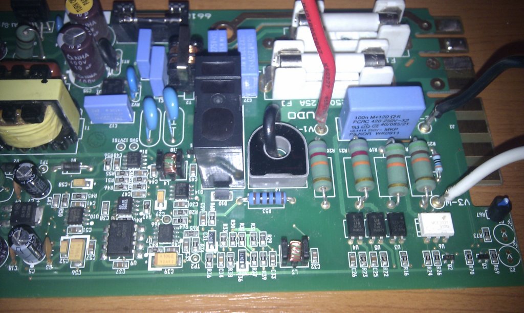

Aha, így világos, de akkor a kijelző oldalán (kép jobb oldala) lévő kondik a kijelző miatt 25V, 35V meg 50V-osak?
Közben keresem vissza, esetleg valami támpont? Meddig kövessem vissza?
A kimenetnel kerdes, hogy hogyan meri a ferritgyuru a kimeneti aramot, ha trafot kap mar elotte?
Szerintem ugyanúgy, de lehet hogy nem is kell használni ezt a funkciót.

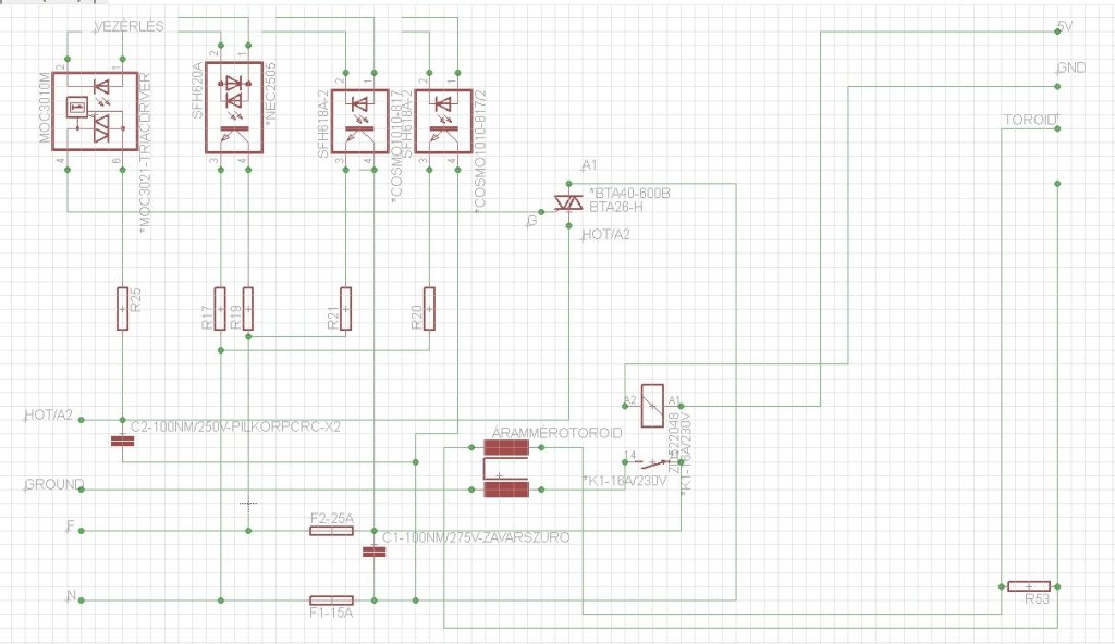

Rajzold le a 230V-os részt, és akkor lehet tudni hol kell megszakítani.
Rajta vagyok, keresek egy tervezőprogit, hogy ne firkálni kelljen...

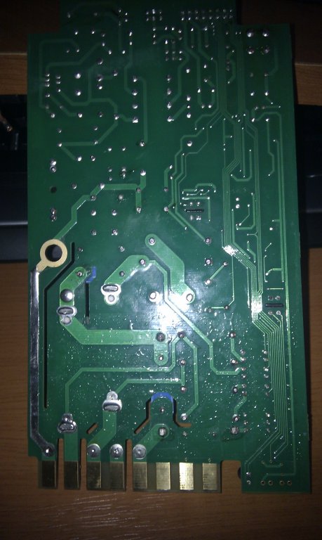

Ha tudsz még tegyél már fel fotót a panel mindkét oldaláról.
Valamit elcseszhettem, vagy csak furcsalsz valamit?

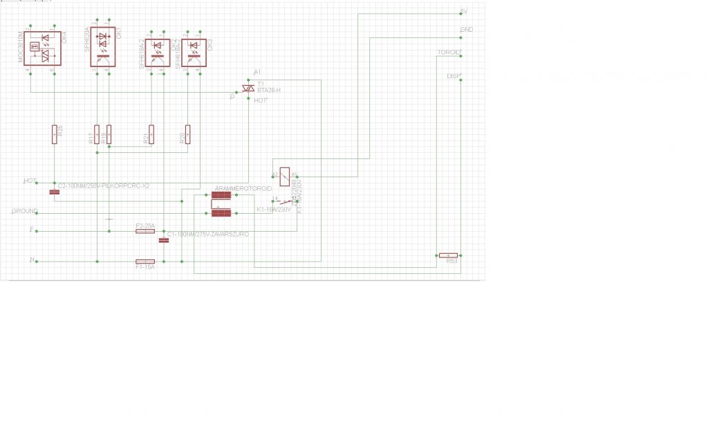

Meg beteszem a rajzot is ujra, mert az optocsatolok tipusnevei nem minden esetben egyeznek a valosaggal. Csillaggal jeloltem minden nevet, ami esetleg felreertheto lenne.
Eléggé kesze-kuasza lett a rajz, nem is lehetett igazán elmenni rajta
.Újrarajzoltam, és az átalakítást is megcsináltam.
Valahogy így kéne átalakítani...
De műszerrel le kell ellenőrizni, nincs-e kontakt a 230V-os résszel.
Nagyon köszönöm a segítséged!
Igaz, szeretném egy kicsit kiismerni magam az ilyen áramkörökkel kapcsolatban, szerinted mit kellene ehhez tennem? Hogyan tanulhatnék jól? Építgessek pl az általad is fent lévő kapcsolásokból, vagy még alapabb kapcsolással kéne kezdeni? (sajnálom, hogy elbénáztam a rajzot, már vagy 5 éve rá se néztem ilyenekre, pedig akkor már egész jól mentek bizonyos alapkapcsolások, visszakeresések stb) Amúgy érdekel itt is egy jó pár dolog, feltehetném a kérdéseimet, vagy így fényképről és messziről nehéz elmagyarázni bármit is? (a négy optocsatoló kb működése érdekelne) Ha megvan a tekercs és működik, jelzek!
áá
eltünt minden amit írtam, most így rövid lesz ![]() Tanulás: kell egy cél, mint most egy forrasztó vezérlő. Meg kell nézni milyen lehetőségek vannak. Lemásolod, értelmezed. A kapcsolási rajz jó volt, csak az átláthatóbb tervezést kell gyakorolni. U4: Mivel a bizti rövidre zárja a bemenetét, alap esetben nem csinál semmit, de ha kimegy az F1 bizti, akkor azon keresztül folyik az áram, és jelzést küld a szabályzónak. U5 ugyan az, csak az F2 biztivel. U6 (Fehér-OK1) optotriak a triakot kapcsolja. U3 a feszültség szinuszt figyeli, gondolom az SSR-hez.
Hát ez nagyon tetszik! Tök jó, hogy te már így átlátod. Gondolom nem kevés gyakorlás tapasztalat és évbe került...
Esetleg ha nem vagyok szemtelen, még a kapcsolásban szereplő kondikról mesélnél egy pár sort? C6,C27: Az számomra nyilvánvaló, hogy szűrőkondik, mert ez az adatlapjukról kiderült. De azt már kevésbé értem (lehet mert nem emlékszek a tanár magyarázatára), hogy miért vannak ezek párhuzamosan kötve? Az rémlik ugyan, hogy pl erősítőkapcsolásoknál, a bemenetre is tesznek szűrőkondit, egyenáramú leválasztás miatt. De a párhuzamos kapcsolásuk váltakozó áramú áramkörben nem rémlik. Váltakozó áramú és feszültségű áramkörökben a kondenzátorok vezetnek, illetve vezetőnek foghatóak fel. Eddig vagyok meg.
