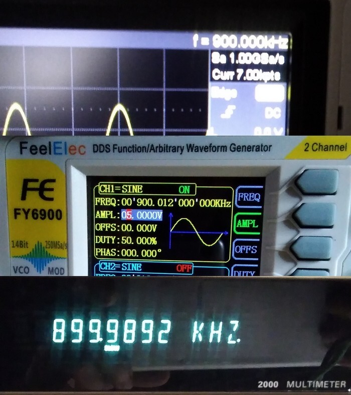

(#) Ge Lee hozzászólása Feb 15, 2026 /
freki mérés
Adott egy generátor ami kijelzi az adott frekit is, ha ezt megmérem két másik műszerrel természetesen mást mutatnak, de ha előveszek egy másik frekimérőt az egy újabb (negyedik) értéket mutat.
A freki egyébként szuper stabil, nem mászik, és az eltérés is ugyanez marad, akár a 10 akár 100kHz-et nézem.
A gond az, hogy be kellene állítani egy jelgenerátort de mihez állítsam hozzá, ha mindegyik műszerem más értéket mutat? Ha rendelnék Kínából valami 8-9 digites 15-25 dolláros frekimérőt az meg mutatna nekem egy ötödik értéket. Létezik valami freki etalon elérhető áron? Esetleg tudna valaki kölcsönözni pár napra olyan műszert (akár generátort, akár frekimérőt) ami valóban pontos?
Nem szeretnék erre nagyobb összeget költeni, nekem tökéletesen elég lenne annyi is, ha tudnám, hogy pontosan mennyit tér el mondjuk a szkópom kijelzése a "valóságtól".

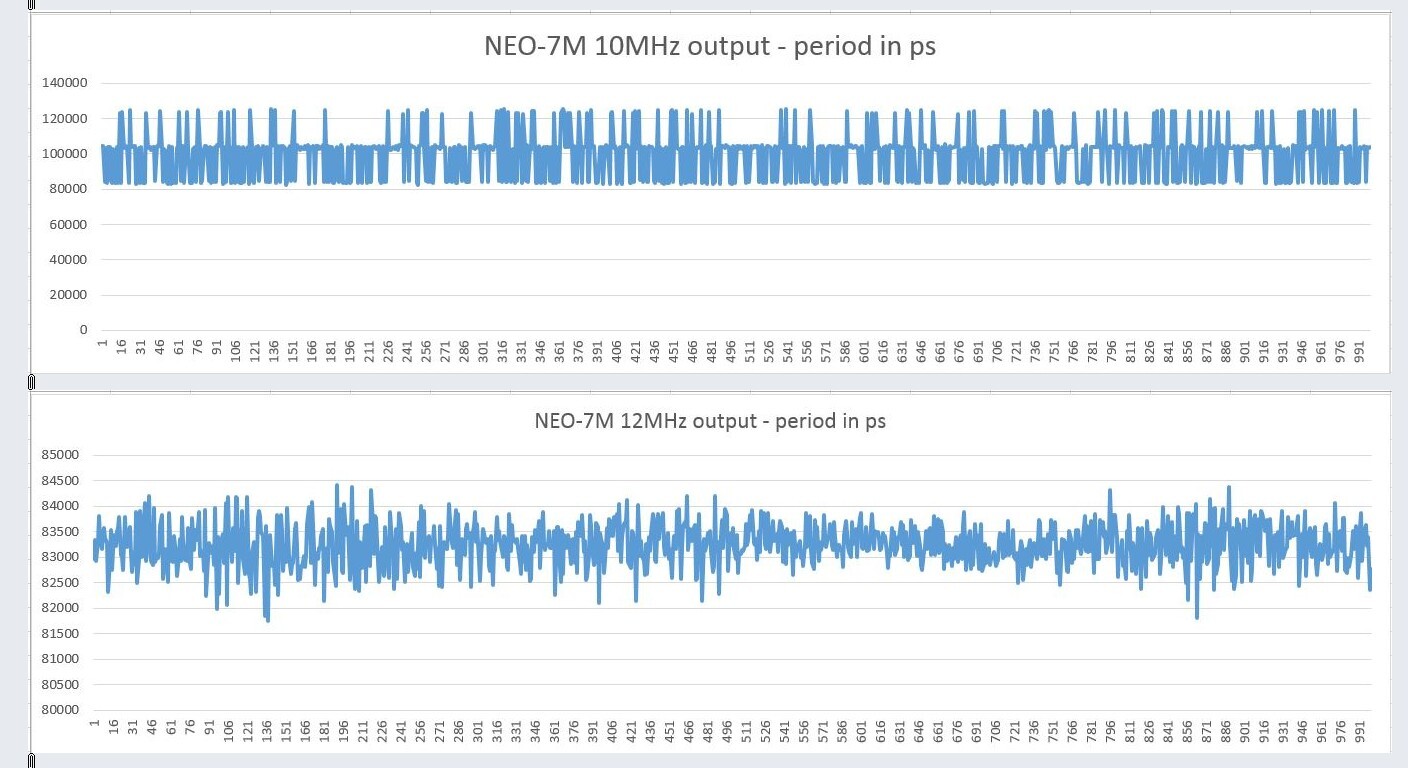

Nem ismerem őket, de azt írják hogy eléggé jitteres, és csak periódus méréseket találtam a timepulse-ról.

Nem minden frekin annyira jitteres, Én építettem GPSDO-t, 48MHz egész számmal osztott frekvenciái jók etalonnak. Nem szükséges hozzá mikrokontroller sem, egy uart-usb átalakítóval pc szoftverrel állíthatóak a kínai pár dolláros modulok is.

Na mindegy. Van a K2000 meg a Siglent közt mérésben 13ppm különbség, nem szórakozok, úgy veszem hogy valahol a kettő közt van az igazság. Vagy nem, de az már nem érdekel.

Tegnap hozzáállítottam szoftverből az FY6900-át a szkóphoz, ma járattam őket másfél órát, stabilan tartják a frekit, és a K2000 is stabilan tartja hozzájuk képest azt a 12,5ppm különbséget.
