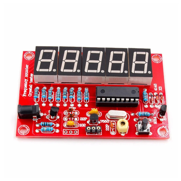

Már több bolt kínál DIY Kits RF 1Hz-50MHz Crystal Oscillator Frequency Counter-t kedvezőnek mondható árban. Sajnos kapcsolási rajzot nem találtam hozzá. Annyit látok, hogy a tesztelendő kristályon kívűl tartalmaz 1 beépített kristályt is. Vagyis 2 oszcillátor jelét alkalmazza valamely módon? Ha az ismeretlen kvarc oszcillátor jele helyett egy generátor jelét adom, akkor 1 "hagyományos" frekvencia-mérőt kapok? Már csak azt kellene tudnom mely elemeket hagyhatom el és milyen bemenetet valósítsak meg a BNC és az IC között? Köszönöm a válaszokat!Kvarc tester

Például itt van egy megoldás. Bővebben: Link A kérédses rész kapcsolási rajzát is visszafejtette a kolléga. A feliratot és az automatikus fordítást bekapcsolva, egészen értehtően elmondja a lényeget.
Szia, a két oszcillátor jelét úgy használja, hogy a 20MHZ-es a PIC működéséhez kell, az adja az órajelet, az határozza meg a pontosságot, míg a rácsatlakoztatott kristály frekvenciáját csupán megméri úgy hogy a panelen lévő oszcillátorral berezegteti.
Bizonyára megmérné a kvarc helyett betáplált jel frekijét is (sőt erősítené is), de a tisztességes eljárás az, ha a panelen erre kijelölt lábon (in) adsz neki mérendő jelet. Frekimérő bemeneti erősítő megoldásokra bőségesen találsz megoldásokat a neten, csak válaszd ki a neked tetszőt és megvalósíthatót.
