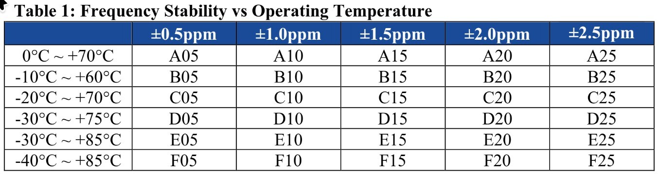

(#) tki válasza Ge Lee hozzászólására (») 13:20 /
"De ezeknél is hazudnak, 0,5ppm-esnek írja a farnell, az adatlapon már +/-1ppm de csak 25 +/- 2 fokon, meg ha már reflow-ozva volt akkor már +/-2ppm."
Az szintén az abszolút pontosság. Nem görgettél le a táblázatig ugyanabban a pdf-ben:

(#) Ge Lee válasza Ge Lee hozzászólására (») 13:43 /
Bőven elég lenne nekem egy +/- 3ppm is ha tudnám, hogy az valóban annyi, nyilván ehhez időnként kalibráltatni kéne a műszert. Nézegettem, a néhány százezerbe kerülő frekimérők sem jobbak, és ha nincs szükség extrákra akkor ezt házilag a töredékéből meg lehetne csinálni, már annak aki tud programozni.
