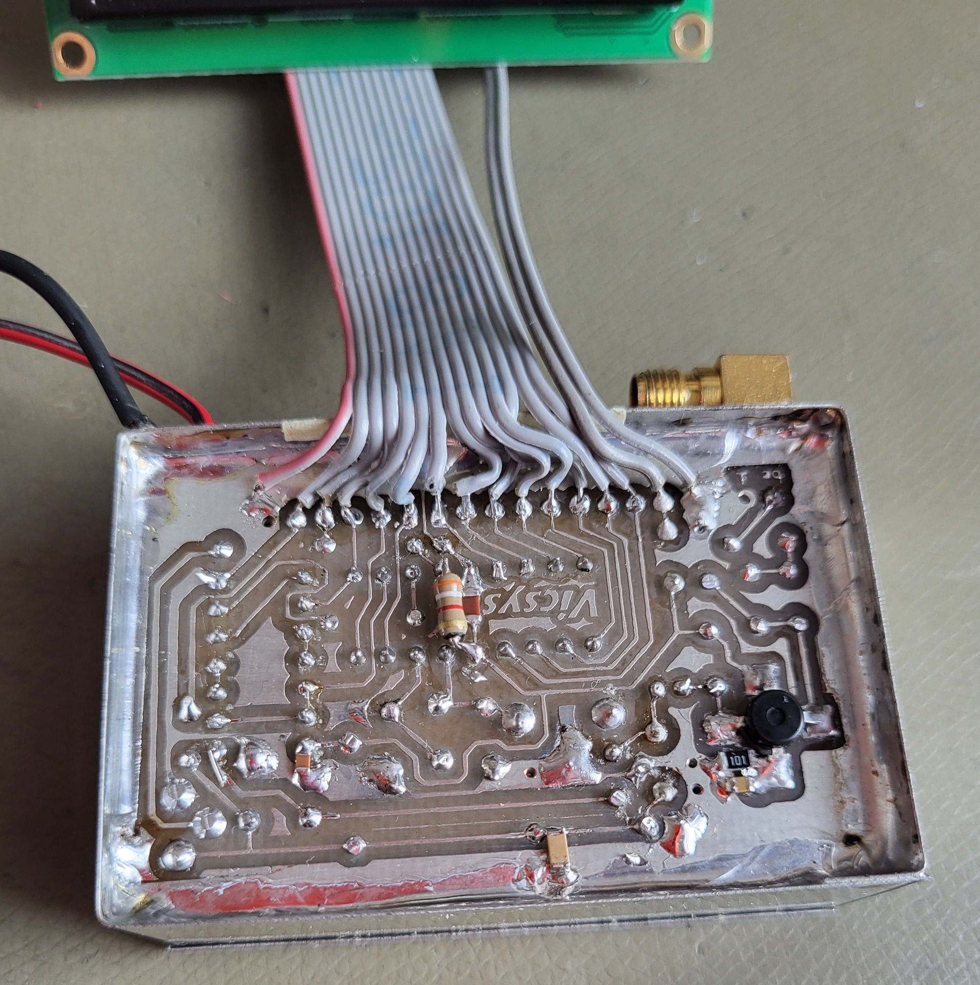

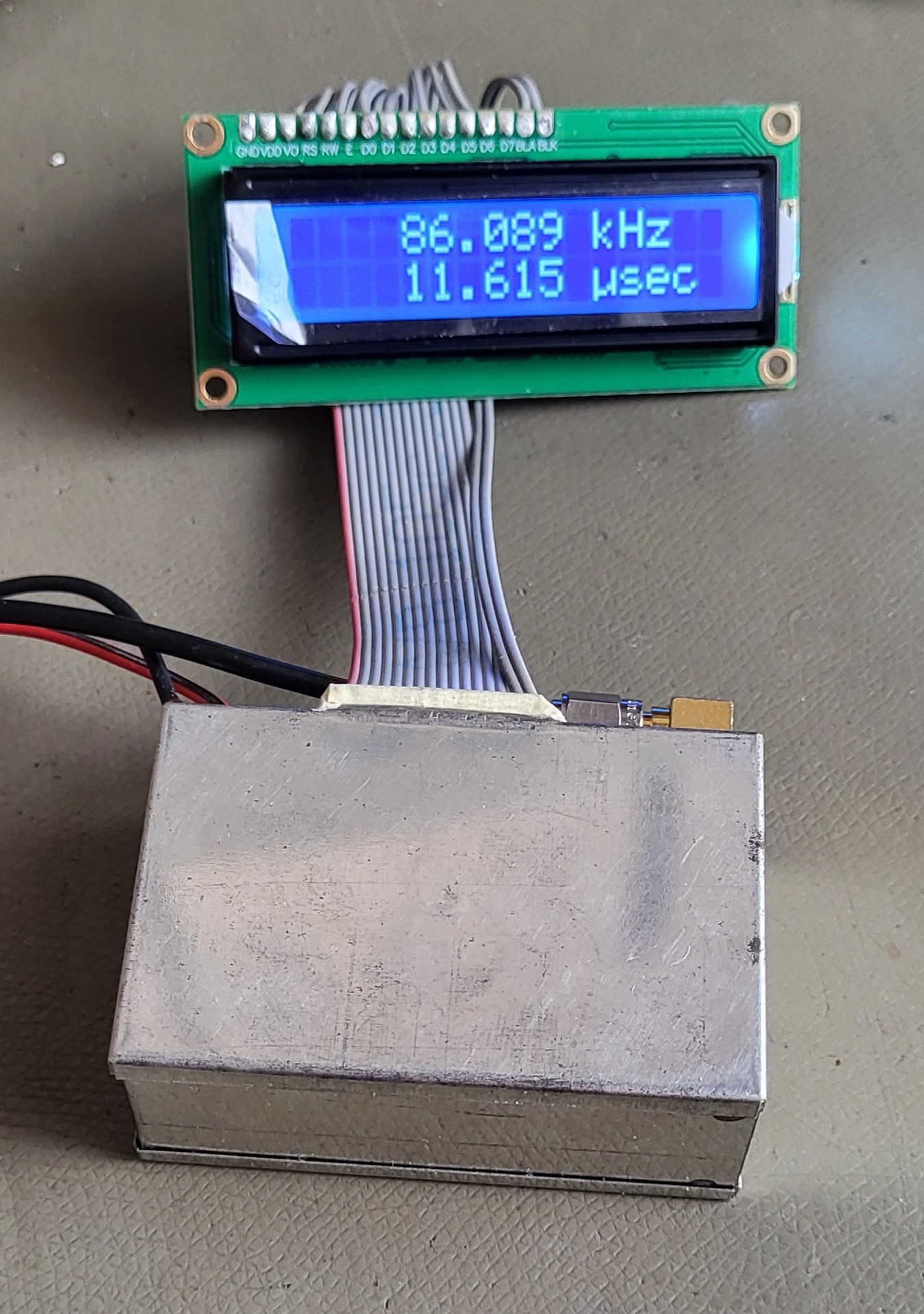

(#) HA5AWS hozzászólása Márc 8, 2026 / 3
vicsys frekvenciamérő tapasztalatok

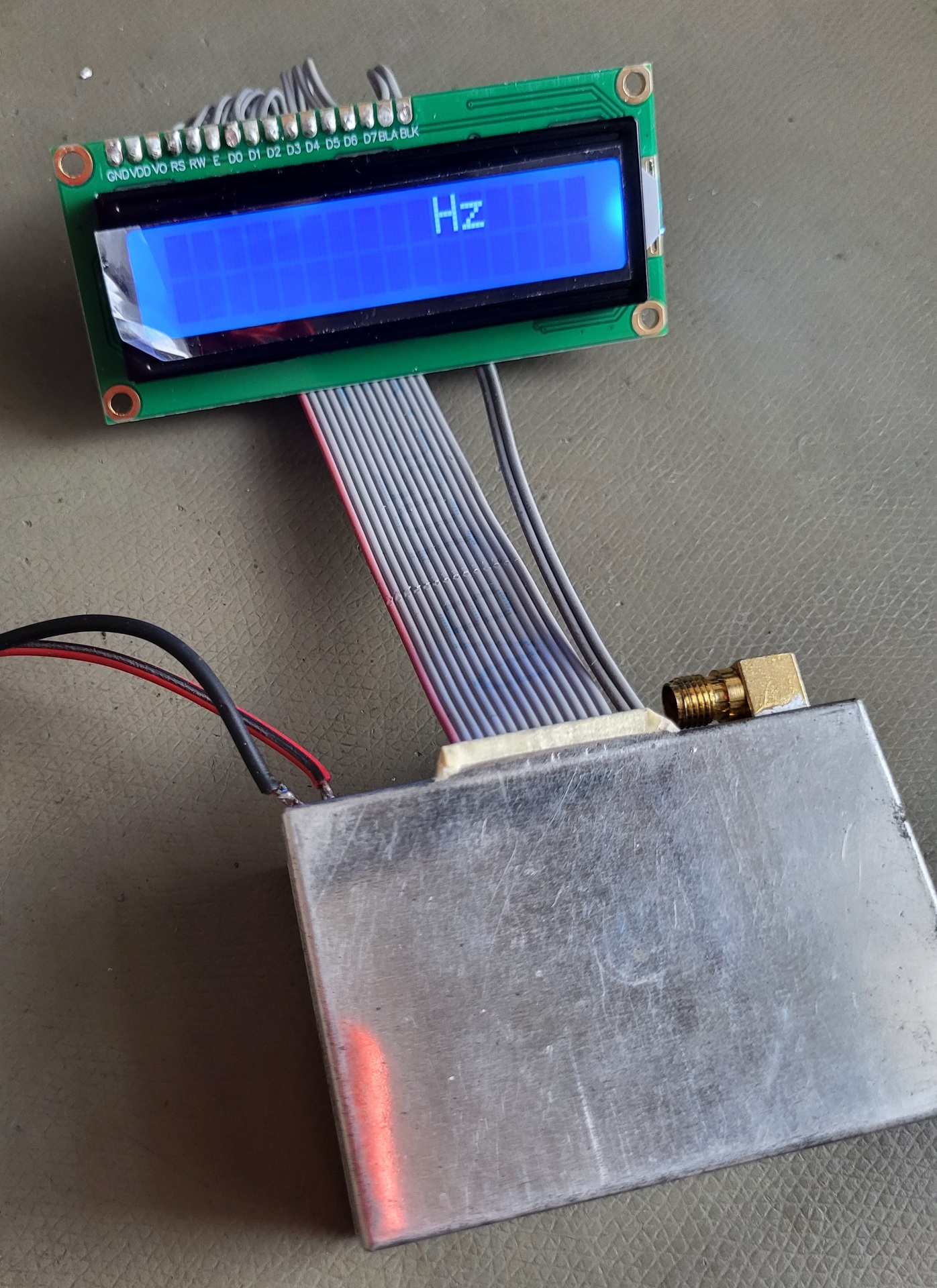

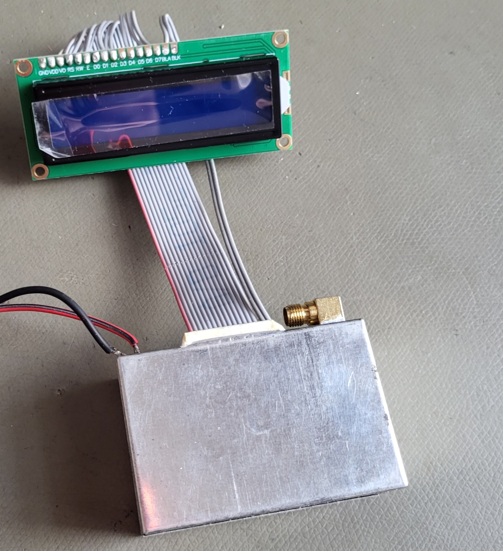

Szeretnék pár tapasztalatot megosztani vicsys féle frekvenciamérővel kapcsolatban. Sikerült összerakni és első bekapcsolásra tökéletesen működött, kontraszt beállítás után szépen beállt a kijelző. Sajnos a környezetben tapasztalható sok zavar miatt nem úsztam meg, hogy teljesen bedobozoljam a panelt. Szalag kábelen kivezettem az lcd vezetékeit, könnyű lesz majd a beépítés.
Ami kis gondot okozott, hogy pár bekapcsolás után leállt a működés, csak üres négyszögek jelentek meg a kijelzőn. A második panel félkész állapotban volt, azt is befejezve, a második bekapcsolásra ugyan ez az állapot jelent meg. egy két mérés után kiderült, hogy a 74HC132 6. lába zárlatos lett és a PIC 3-as lábát lehúzva megállt a működés. Mindkét panelben cseréltem a 132-t és tökéletesen működik. Nem értem az anomáliát. Egy elképzelésem van de ezt majd a PIC-ekben járatosabbak megerősítik vagy cáfolják... A bekapcsoláskor a PIC indulásakor a 3-as láb egy pillanatra kimenetként inicializálódik és szembe kapcsolódik a HCT kimenetével. A kimenet állapotától függően vagy túléli vagy nem. Érdekes, de a későbbi indulásokkor már nincs ilyen gond, vagy a PIC kimeneti része is károsodik de miután ezt nem használjuk kimenetként ez már nem okoz gondot! Érdemes lenne megnézni.
A bemeneti fokozatot BF 960-as dual gate FET-tel és BF 241-el építettem fel, nagyon jól működik. A tranzisztor munkapontját be kellett állítani, hogy optimális legyen az érzékenység. 47kohm-tól 68kohm-ig próbáltam. A bázis ellenállás a tápfeszültségre van kötve. Attól függően, hogy HC vagy HCT tokot tettem be más érték kellett. Érthető is mert a HC tokok 2,2V-nál billennek és 2,52V-nál állnak vissza. A HCT-nél az értékek: 0,99V és 1,52V. Helipottal beállítva mértem több példányon is.
A bemeneti érzékenység ebben a beállításban elég jól sikerült. 500KHz-től mértem 135 MHz-ig. Az egyszerű nem nagyfekvenciára mértezett áramkör azért jól teljesített.
500 KHz-en 2,7mV, 10 MHz-en 7,4 mV, 50 MHz-en 42 mV.
Ami érdekes, hogy 100 MHz-en még mindig jól mér 100 mV bemeneti jelnél. Ami izgalmas volt, hogy mér magasabb frekvencián is de a kijelzés 100 MHz felett 0-ról indul. 110MHz-nél 10-et ír ki. A legvégső érték amit még megmér az nálam 135 MHz volt, itt az érzékenység 200 mV. Hangfrekvencián az érzékenysége 2-10mV között mozog.
Az egész készülék nagyon érzékeny a külső zavarokra, a null átmeneteknél ráülő zajok nagyon meghamisítják a mérést. Az árnyékolás és a jó földelések nagyon szükségesek. Bedobozolt és árnyékolt bemenetnél akár nyitott állapotban is 0-át illetve 1-et mutat attól függően, hogy a BF241-es tranzisztor milyen munkapontban van.
Nagyon hasznos kapcsolás köszönöm a lehetőséget, hogy használhatom. Remélem nem untattam senkit a leírással.
Üdv: Gábor
A hozzászólás módosítva: Márc 8, 2026
(#) HA5AWS válasza HA5AWS hozzászólására (») Márc 8, 2026 / 1
Pár kép...
Üdv: Gábor
(#) nagym6 válasza HA5AWS hozzászólására (») Márc 8, 2026 /
Bemeneti fokozatban jó lene komparálási szint állítás. Gondolom a HC132 a komparátor, nem ismerem a kapcsolást. Kiküszöbölhető lenne a minden zajt mér probléma.
(#) Ge Lee válasza HA5AWS hozzászólására (») Márc 8, 2026 /
Lehet, hogy a nyákterv is oka, nekem is van, be van építve egy függvénygenerátorba, mindenféle árnyékolás nélkül, műanyag a doboz, de nálam soha nem volt zavarérzékeny. Mondjuk nem az ajánlott nyáktervvel csináltam hanem saját tervezésűvel.
Ha jól látom a tiéd kétoldalas nyák, egyik oldala telefólia, lehet, hogy az szed össze mindenfélét.
