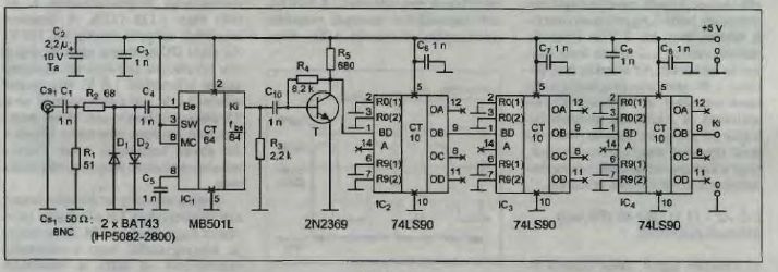

Szeretnék egy előosztót készíteni a csatolt (megépített!) kapcsoláshoz. Jelenleg 4040-el gondoltam a megvalósítást, de kétlem hogy az IC képes lenne 1-2Ghz-es jelel dolgozni. Köszönöm segítségeteket. HA3GX - Tamás
Az valóban nem fog tudni annyit, még a jelenlegi frekihatárt sem nagyon fogja túlteljesíteni. LS TTL ic-vel kb. 100 MHz-ig lehet felmenni (konkrét típustól függően), de ha GHz-es tartományban szeretnél méricskélni, akkor ajánlanám az MBL501-es, esetleg az U664B előosztókat. Ezek ha emlékeim nem csalnak, akkor kb. 1.2 GHz-ig mérnek és 64-el osztanak. Az előbbi 10, az utóbbi 30MHz-től indul.
Csak arra kell figyelni, hogy ezekkel a kijelzett értéket fel kell szorozni 64-el (esetleg a szoftvert felokosítani, hogy kezelje).

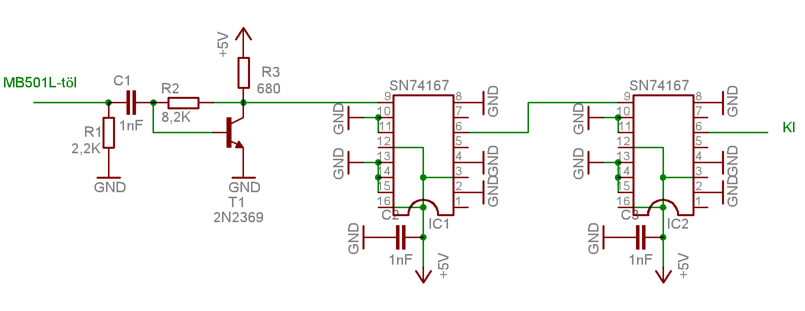

A csatolt előosztó kapcsolást, hogyan tudnám kiegészíteni 1/100-as osztásra? Köszönöm segítségeteket!
Sajnos csak az áramkört találtam meg itthon a rajzot róla nem. Először szintillesztést kell végezni TTL-re egy tranyóval, majd kétszer 1,25-el osztani, egy-egy SN74167-el. Az illesztésről van egy másik rajz azt felrakom, de ott a komplett osztólánc 1000-el oszt. Ha a 74167-ek bekötése kell írj és visszarajzolom az áramkört.
Ez egy 100-as osztó csak ne nézd az elejét mert más ECL
ic-vel készült
Visszarajzoltam én is.

Köszönöm a sok segítséget, én a U664Bvel fogom elkészíteni a csatolt kapcsolást. TTL szintillesztést, hogy kell készíteni hozzá? Köszönöm, Tamás
De hiszen rajta van a csatolt rajzodon (R4, R5, R6, Q1).
Ennek a kimenetét közvetlenül rákötheted a további TTL-es osztókra.
A végén láttam, de azt hittem az elejére is kell. Arra gondoltam, hogy 64-el osztok és a kapott eredményt felszorzom 64-el. Igaz akkor nem a pontos frekit látom, de azon már a számológép segít. Így is lehet, ugye? (Ui.: Hinni a templomba kell) Köszönöm.
