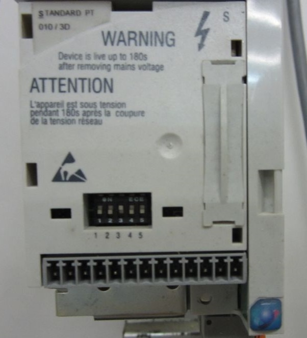

Írom, hogy milyen frekvenciaváltóm van a marógépemen: Lenze E82EV751K2C
Sajnos nem találtam meg a leírását, csak ez: lenze 8200 vector
Van hozzá egy I/O modulom: E82SAFSC és egy jókora E-I magos induktivitás. Ez utóbbi nincsen most bekötve, mert fogalmam sincs mi célt szolgál.
Jelenleg úgy üzemel a technika, hogy le lett futtatva egy "önbeállító" program a frekvenciaváltón belül.
Ha minden visszaállítok "default" értékre, tudnál segíteni ezt is felprogramozni?

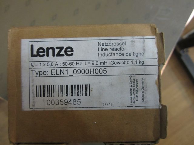

Az is érdekelne, hogy vajon jól állítottam-e be az I/O panelt? Mire való az induktivitás?
(#) kadarist válasza albinolynx hozzászólására (») Dec 13, 2012 /
Az induktivitás nyilván egy zavarszűrő egység. Melyik paraméteren szeretnél finomítani? Az indulással van baj vagy a megállással?

Frekvenciaváltókhoz kétféle okból használnak (kétféle) induktivitást. Az egyik a hálózatra visszajutó felharmonikus zavarokat szűri ki (csökkenti a hálózat szennyezést). Ez a frekvenciaváltó betápláló ágában van (előtte).
A másik a frekvenciaváltó és a motor között van a frekiváltó kimeneti kapcsain, ez rendszerint LC szűrő (sinus filter).
Ide akkor tesznek szűrést, ha pl. hosszú árnyékolt kábel vezet a motorhoz (a kimeneti pártíz kHz-es PWM négyszögfesz komoly kúszóáramokat okoz az árnyékolás miatt).
vagy akkor, ha nem akarnak árnyékolt kábelt vinni a motorhoz, az LC szűrő közel színuszos motorfeszültséget produkál.

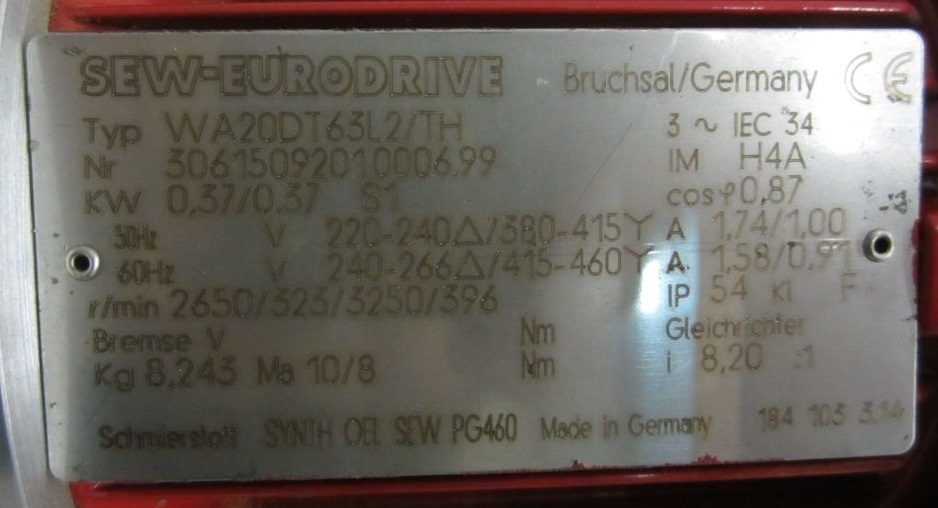

Az I/O panel beállítása, motor adattábla és az induktivitásról a fotók. Ha jól értelmeztem, ez a frekvenciaváltó üzemelhetne 3F-ról, csak ehhez nem megfelelő a motor. Kár, reménykedtem, hogy talán-talán.
Szirty, úgy volt, ahogy mondod. Be kellett írni az adattáblán lévő értékeket a frekvenciaváltóba és hidegen elkezdte forgatni a motort és eközben megtörtént a "csoda". (:

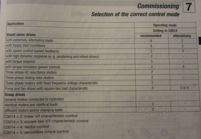

A kézikönyv képeken látszik, hogy optimálisabb eredményt ad az ún. "vector control".
Ezt hol kellene beállítanom? Jól gondolom, hogy az én használatomban a másik képen szereplő táblázatból a C0014-hez a "4 - 2" páros illik a legjobban?
(Extrém terhelés és nagy indító nyomaték.)
Meg tudjátok mondani az adattábla alapján, hogy ez a motor maximum hány Hz-es túlhajtással bírna üzemelni károsodás nélkül?
Gondolkoztam, előnyös lenne, ha gyorsabban tudna forogni. Beiktatnék egy nagyobb leáttételezést.

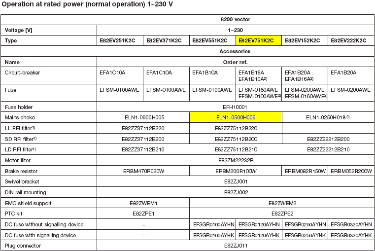

Szóval az induktivitásod egy hálózati szűrő, amit a frekvenciaváltó elé (a betép és a fr. váltó közé) kell bekötni.
De a E82EV751K2C frekvenciaváltóhoz a táblázat szerint ELN1-0500H009 hálózati szűrő kell, a te szűrőd meg ELN1-0900H005.
Igen a vektoros beállítás lesz a hatékonyabb. A motort 50Hz-ig tudod pörgetni a névleges nyomatékával. nagyobb frekvenciánál nagyobb feszültségre lenne szükség, de a frekvenciaváltó nem tud neki többet adni, így a nyomatéka 50Hz fölött csökkenni fog (elgyengül).
Ha nem szükséges a teljes nyomaték, akkor nyilván valameddig túl fogod tudni pörgetni. Szerintem 60-80Hz-ig, de ki kell próbálni. Annyira biztos nem tudod túlpörgetni hogy attól tönkremenjen. Az lehet gond ha tartósan megáll a csökkenő nyomaték miatt és emiatt leég.
Mivel a frekvenciaváltó 0.75 kW-os, a motorod pedig 0.37 kW-os, figyelj oda a C0088-as paraméterre (a motor névleges árama).
A leégés ellen csak akkor tudja megvédeni a motort ha ez helyesen van beállítva (a motor adattáblája szerint)

Az induktivitással mit csináljak?
Szétbonthatom, nem tudom használni egyik frekvenciaváltóhoz sem?
(Habár eddig is működött nélküle a nagyobbik...)
(#) Szirty válasza albinolynx hozzászólására (») Dec 15, 2012 /
Üdv albinolynx!
Én lehet hogy beraknám azt a filtert elé. Mivel a motorod kisebb, azt gondolom nem lenne túlterhelve.
Azonban a max. kimenő áramot (vagy teljesítményt, már nem emlékszem, de láttam a leírásban) a szűrő alkalmazása 6%-al csökkenti. Ez sem lesz gond, mert a frekváltód telj. nagyobb a motornál.
A szűrő nem igazán befolyásolja a működést. Viszont jelentősen csökkenti a frekvenciaváltó által okozott zavarokat a hálózatban.
