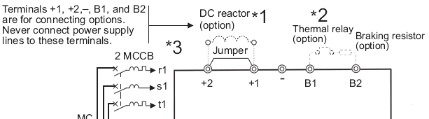

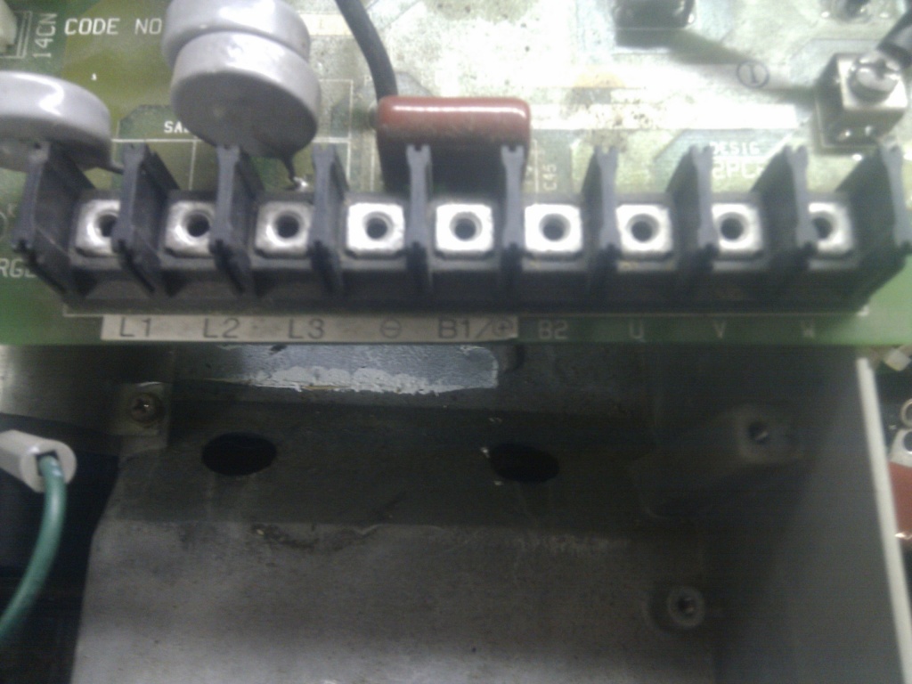

(#) x555 hozzászólása Jan 14, 2013 /
Üdv mindenki!
Hozzájutottam egy frekiváltóhoz azt mondák róla hogy nem jó. Méregettem minden jónak tűnik rajt viszont nem tudom hogy a B1 B2 kapocs az micsoda. Kerestem a típus alapján de nem találtam semmit.
Előre is köszönöm
(#) kadarist válasza x555 hozzászólására (») Jan 14, 2013 /
Az a DC busz két kivezetése (+-).
(#) Szirty válasza x555 hozzászólására (») Jan 14, 2013 /
Helló x555!
Gondolom a képen látható frekvenciaváltó típusa ipari titok, vagy ennek az információnak a közlése fájdalmat okozott volna.
Hogy lehet így kérdezni?
A szóbanforgó két kivezetés a fékező ellenállás két kivezetési pontja a polaritás jelölésével.
vagy:
A "DC reactor" helye, ami egy opcionális fojtótekercs a DC körben, a PF javítása érdekében.
vagy:
A két kivezetés a belső DC kör kivezetése, ahogy kadarist említette
A frekvenciaváltó típusának pontos közlése esélyt adott volna a pontosabb válaszra. Így ezzel kell beérned.
A hozzászólás módosítva: Jan 14, 2013
