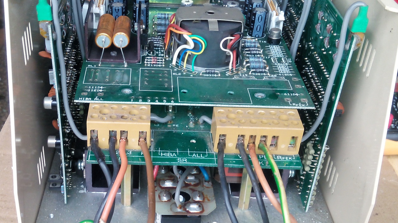

Bemeneten L1 L2 L3 Pe csatlakozora 1 2 3 fazis illetve nulla amire helyi vedofoldes szondaval foldeles is kerul .
Kimeneten U V W Pe a motor U V W es a femhaz

(#) pont válasza Lalle hozzászólására (») Okt 6, 2015 /
Ha a frekiváltó kapcsai közt, ott van a 400v, és mégsem kapcsol be (és nincs rejtett kapcsolója) akkor rossz a frekiváltó. Ha már szét van választva a föld és a nulla, utána nem kötheted a nullát PE ként, frekiváltóhoz, motorhoz a védőföldet kell vezetni, elég a négy ér. A motor adatlapján ott van, hogy csillagba vagy deltába kell kötni 400v esetén.

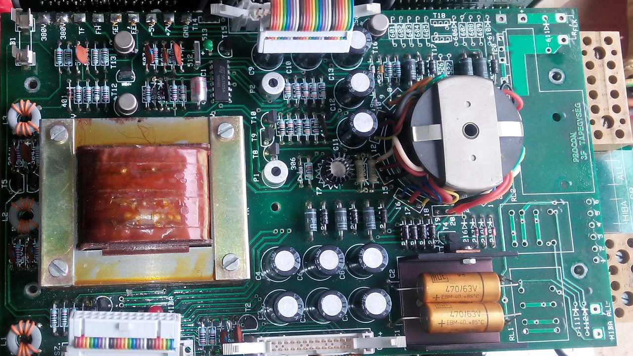

(#) Lalle válasza JZoli hozzászólására (») Okt 7, 2015 /
Ott tartok hibafeltaras a tapegyseg paneljan egy uveg biztositekon 250 200 mA szakadas merheto
Biztositek helyere a műszer 20A valtakozo aramu allasban ,a keszulek aram ala helyezve a keszulek zold visszajelzo ledje felvillant majd kivillant a piros hiba jelzo led taphiba. Ujra megbontottam es a panelon akkor vettem eszre hogy egy b182 feliratu tranzisztor 1/4 e le van torve merve hibas csere.
A betapnal a Pe barna szinu vezetekkel foldelo szonda van kotve.
(#) Lalle válasza JZoli hozzászólására (») Okt 8, 2015 /
A kapcsolo amit irtal mi a neve? Ugyanis a tranyo csereje javitott a helyzeten , hosszaban marad zoldben ,
de meg mindig atkapcsol taphibara. Motor nelkul uzemeltetheto a keszulek?
(#) JZoli válasza Lalle hozzászólására (») Okt 9, 2015 /
A kapcsolónak nincs semmilyen neve, az a frekiváltó bekötési rajzán látható (ha kell hozzá). Ez még mindig elektronikahiba lesz, a tranyó környékén kellene tovább keresgéli a hibás alkatrészt (az valami ok miatt ment tönkre). Viszont az a barna PE-be kötött vezeték még okozhat galibát, hiába megy a földelőszondára, esetleges ki- és visszakötésnél fel lehet cserélni mert a motorkivezetések között is van barna vezeték. Erre vigyázz nagyon!

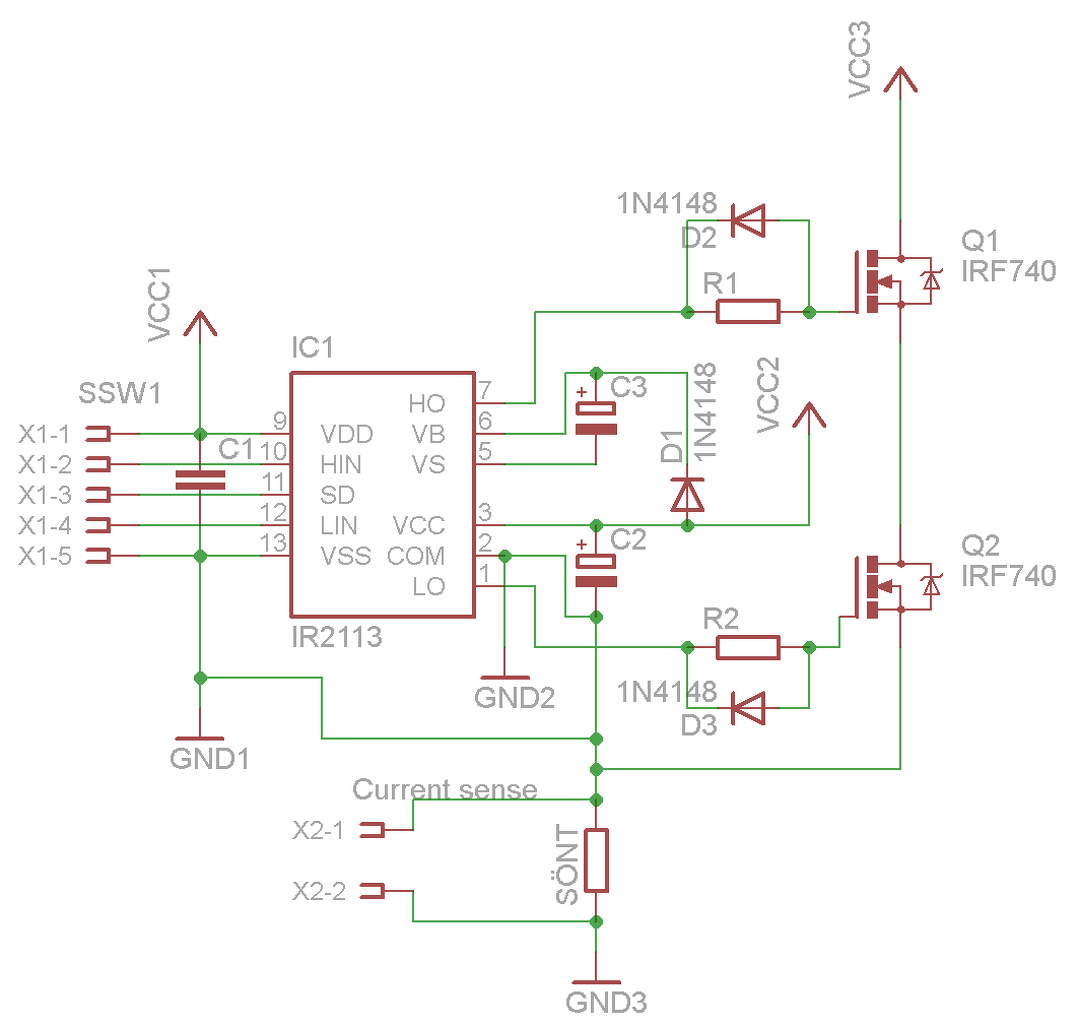

IR2113 ic-vel szeretnék ismerkedni, de nem világos számomra, hogy a VDD és a VSS független a VCC-től és a COM-tól? Azaz galvanikusan le van választva, vagy nem. Mert ha nem akkor értem mit akartak ezzel elérni. Amiket eddig láttam kapcsolásokat a VCC és VDD illetve a COM és VSS össze volt kötve. Az adatlapban a blokkvázlatban ábrázolnak szinteltolást és UV detektort, de nem igazodok ki rajta. Nem értem miért jó ha külön van a logika tápja és földje, legalább is akkor lenne értelme ha galvanikusan külön lenne a kettő, így lenne értelme a logika földjével teríteni a panelt. Az application note is valami olyasmit ír, hogy így kevésbé érzékeny a zavarokra, de nem világos számomra, hogy akkor most galvanikusan le van választva a VDD és VCC illetve a két föld?

(#) Peter65 válasza c27 hozzászólására (») Dec 1, 2015 /
Nincs leválasztva. A COM és a Vss között megenged néhány voltos offszet feszültséget. Ez nem tűnik soknak, de ha ilyet terveztél már korábban, akkor tudod, hogy milyen nehéz az erősáramű kör negatív pontjával úgy közösíteni a logika nulláját, hogy zavar feszültségek ne jussanak be. Papíron minden szép és jó lehet, de nagyon nehéz ezt a nyák tervezésben realizálni (nem tudod nulla imedanciával összekötni az elkókat, az IGBT-ket, a meghajtót, a logika nulláját az esetleges söntről nem is beszélve). Ezen a problémán enyhítenek azzal, hogy a logikai oldalon is kialakítanak egy nullát.

(#) c27 válasza Peter65 hozzászólására (») Dec 1, 2015 /
Bocs, de még mindig nem értem, hogy is kéne kezelni ezt a logikai és a meghajtó táprészt. Ezek szerint a nyáktervezésnél van szerepe, de még nem világos, hogy ezeket akkor össze kell kötni egymással vagy független tápot kell vagy lehet rá kapcsolni vagy simán nem kell összekötni őket, de közös tápellátásról megy?

(#) c27 válasza Peter65 hozzászólására (») Dec 2, 2015 /
Ha teszek egy söntellenállást a negatív ágba, akkor feltétlenül közösíteni kell a logikai földet és a meghajtó földjét? Elvileg akkor belül valamilyen szinten közösítve van csak egy szinteltoló van beépítve, bár még mindig nem teljesen értem az ic belső felépítését. Mondjuk egy nyákterv kellett volna, hogy igazán megértsem ennek a lényegét.
Ha nincs sönt akkor nem is kell közösíteni a két földet? Bár valamilyen módon össze kéne kötni, mert teljesen független nem lehet a kettő egymástól.
Valahogy most úgy képzelem el, hogy külön van a tápellátása a logikának és külön a meghajtónak és a két föld közösítésénél van némi szabadsága a tervezőnek. Bár az ic-nél elég közel van egymáshoz a két föld, de ezek szerint úgy lenne az optimális, hogy valahol az alsó fet source-nál kéne közösíteni a kettőt, vagy ha van sönt akkor a sönt után, de minél közelebb a fethez. Bár lehet rosszul gondolom.
És mi a helyzet ha kicsit messzebb van a meghajtó áramkör és a fet mondjuk akár két külön nyákon és vezetékkel kell összekötni?
Közbe összedobtam egy kapcsolási rajzot valahogy így kéne?

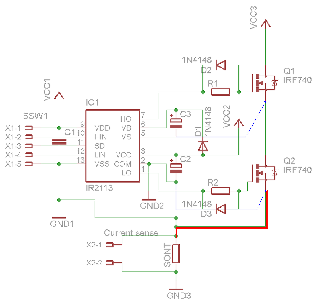

(#) Peter65 válasza c27 hozzászólására (») Dec 2, 2015 /
Nincsen közösítve belül a Vss és a COM, éppen ezért lehet néhány voltos feszültség eltérés közöttük.
Valamilyen módon természetesen biztosítani kell, hogy ne legyen annál a néhány voltnál nagyobb a potenciálkülönbség.
„Valahogy most úgy képzelem el, hogy külön van a tápellátása a logikának és külön a meghajtónak és a két föld közösítésénél van némi szabadsága a tervezőnek.”
Pontosan erről van szó. Ez a "némi" szabadság, adott esetben nagyon fontos lehet.
A fetmeghajtónak a fethez minél közelebb kell tenni. Nem célszerű külön nyákon átvezetékezéssel csinálni. A csatlakozó vezetékek hossza minél rövidebb kell hogy legyen, az induktivitások minél kisebbek legyenek.
Belejavítottam a rajzba. Kékkel a meghajtó tápjának a földjét átvezettem a fet Source-re, mert oda kell csatlakoznia, minél közelebb a fethez. A pirossal megjelölt vezeték, ami a fő zavar forrás szokott lenni. Gondold végig, mondjuk 100nsec alatt megszűnik vagy megjelenik mondjuk 10A. Pár cm-es nyáksáv induktivitása is elég lehet, hogy 1-2V-os tranziens feszültség megjelenjen rajta.
Szóval ha a vs és a com a lehető legközelebb csatlakozik a fethez, akkor annyival lehet variálni, hogy a com-ot hol kötöm össze a vss-el?
Még van egy másik ic is amit nézegetek ez az IR21834. Ennél csak com vss és vcc van, de gondolom az elv ugyan az, csak annyi különbséggel, hogy itt közös a táp, de a logikai föld és a meghajtó földet kell egyesítenem a megfelelő helyen. Gondolom nem árt, ha ez is lehetőleg a fet környékén lenne vagy ha van sönt, bár annak is a lehető legközelebb kéne lennie a fethez.
