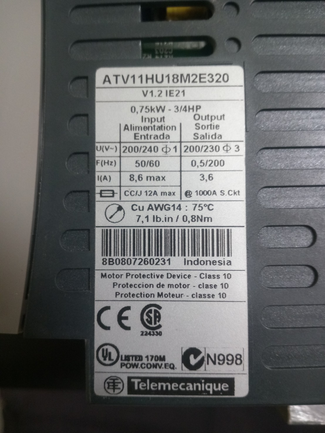

Egy megjegyzés:
Amint az adattáblán látható, ez a holmi az egy fázisból ezzel a trükkel csinál 3x380V (3x400)-at.
A pontos számolásoktól eltekintve a váltó üzemszerűen működtethet fix csillag kapcsolású motort. Főleg újratekert, vagy egyéb villanymotornál előfordulhat, hogy nem hoztak ki 6 kivezetést, így a delta kötés körülményes. Fel kell bontani a belső kötést és akkor lehet a kihozott vezetékek segítségével a deltát bekötni.
(#) majkimester válasza Ódenka hozzászólására (») Szept 11, 2021 /
Köszi, hogy megmutattad. Ez a delon kapcsolás tulajdonképpen két egyutas egyenirányítás sorba kötve. 230V-ról üresjáratban kb. 650V lenne a kimenetén, de terhelve ez jelentősen esik az egyutas mivolta miatt. Olyan 500...580V között lüktető DC feszültség lesz terhelés alatt. A greatz + delta motor előnye, hogy oda kisebb feszültségű félvezetők kellenek. Elég a 600V-os IGBT + meghajtás, ide meg kell az 1200V-os, ami lényegesen drágább szokott lenni. Leolvasható milyen opto és IGBT van benne?

(#) Ódenka válasza majkimester hozzászólására (») Szept 11, 2021 /
Sajnos nem tudom leolvasni és megbontani se lenne szerencsés, ha közben elrontom, ami most még jó... Amilyen szerencsém van...
@ GPeti1977
használtam én is ilyen váltókat, találkoztam olyannal is, ahol ráírták a különbséget az 1x200 és a 3x200-hoz képest. Kb. 2/3 teljesítményt tud 1x200 (230) V-ról.
Így korrekt.
