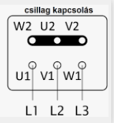

Egy olyan kérdésem lenne, hogy a mellékletben csatolt 3 fázisú, állványos fúró motorja üzemeltethető az ugyancsak csatolt frekiváltóval? Sajnos háznál csak egy fázis van, ezért lenne szükség egy kis trükkre.
Szakmai tanácsotokat előre is köszönöm
A hozzászólás módosítva: Nov 3, 2021
(#) bandika válasza slylecz13 hozzászólására (») Nov 3, 2021 /
Ha a motor átköthető deltába akkor 100% a siker. Ha nem köthető át akkor is menni fog jóval kisebb nyomatékkal (teljesítménnyel).
(#) slylecz13 válasza bandika hozzászólására (») Nov 3, 2021 /
Ez hogyan deríthető ki? Bocsi, de nem vagyok ebben a témában valami szaki...
(#) proli007 válasza slylecz13 hozzászólására (») Nov 3, 2021 /
Hello! Le kellene venni a motor kapocsdeknit és megnézni, hogy 3 vagy 6 kivezetés van-e és hogy van bekötve. Mert ha csak három, akkor a csillagpont a tekercsek között van összekötve és nem tudod deltába kötni. Mert a fekiváltó nem tud a 230V-ból 3x400V-ot gyártani, csak 3x230V-ot. Ezért kellene átkötni.
(#) slylecz13 válasza proli007 hozzászólására (») Nov 3, 2021 /
Köszönöm nektek. Ezt csak holnap fogom tudni megnézni.
Akkor ha jól értem, ha leveszem a deknit és 6 kivezetés néz velem farkasszemet, akkor kezdhetek örülni
Addig is a holnapi viszont látásra...
De a 6 kivezetéshez jöjjön a motorból drót is. És így legyen bekötve..
(#) bandika válasza proli007 hozzászólására (») Nov 3, 2021 /
Igen, az ábra az eredeti (de módosítható) kapocslapot mutatja. Az UVW2 pontokon lévő áthidalásokat U1W2, V1U2, W1V2 pontokra kell átkötni. Kb. így:

(#) proli007 válasza slylecz13 hozzászólására (») Nov 4, 2021 /
Hello! Ennek sajnos belül lesz összekötve a csillagpontja. Nem tudod deltába kötni.
(#) majkimester válasza proli007 hozzászólására (») Nov 4, 2021 /
Utólag is ki lehet vezetni a csillagpontot, ha belül tényleg csillagban van kötve. Én is megcsináltam a saját fúrógépemnél, mert ott sem volt eredetileg kivezetve egy IMI motoron. Persze ez azért motor függő.
Egy tekercselő pikk pakk megcsinálja neked, de házilag is megoldható, ha van hozzá anyagod (varnis cső, lakk, kötöző anyag és új kapocsléc, amire a 6 vezeték kiköthető). Kapocslécet esetleg tudok adni hozzá.
(#) slylecz13 válasza majkimester hozzászólására (») Nov 6, 2021 /
Köszönöm mindenkinek a segítségét. Lehet, hogy a motort elviszem egy szakihoz, hogy azt, amit majkimester említett, meg tudja-e ennél a motornál csinálni.
Ha esetleg fejlemény van az ügyben, még jelentkezni fogok
Kellemes hétvégét nektek!

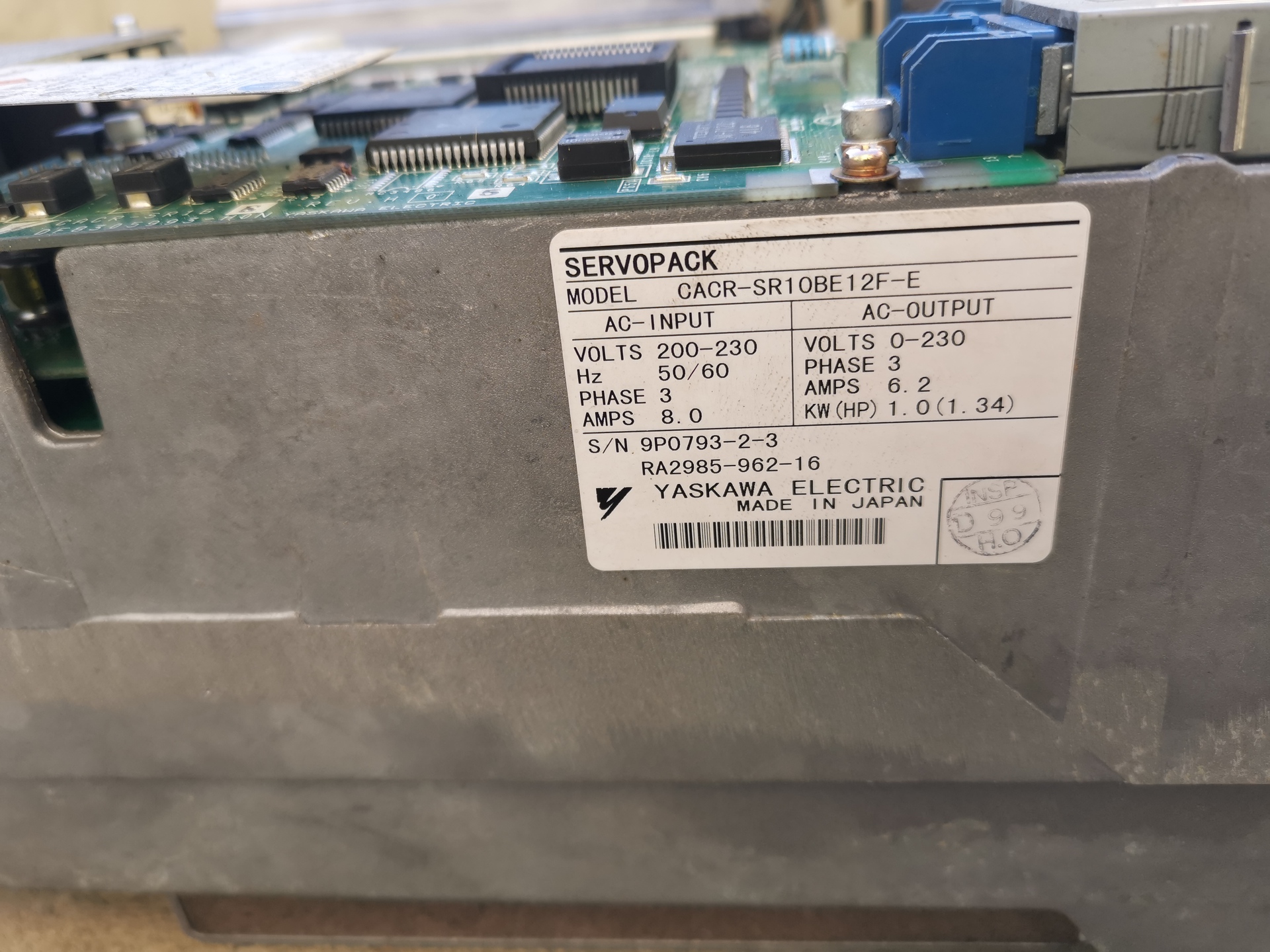

(#) Thomas10100 hozzászólása Feb 3, 2022 /
Mit lehet kezdeni ezekkel az őskövületekkel?
(#) Thomas10100 válasza Thomas10100 hozzászólására (») Feb 3, 2022 /
A gond az hogy 200vos a nagy és szervohoz való
Köszönöm
