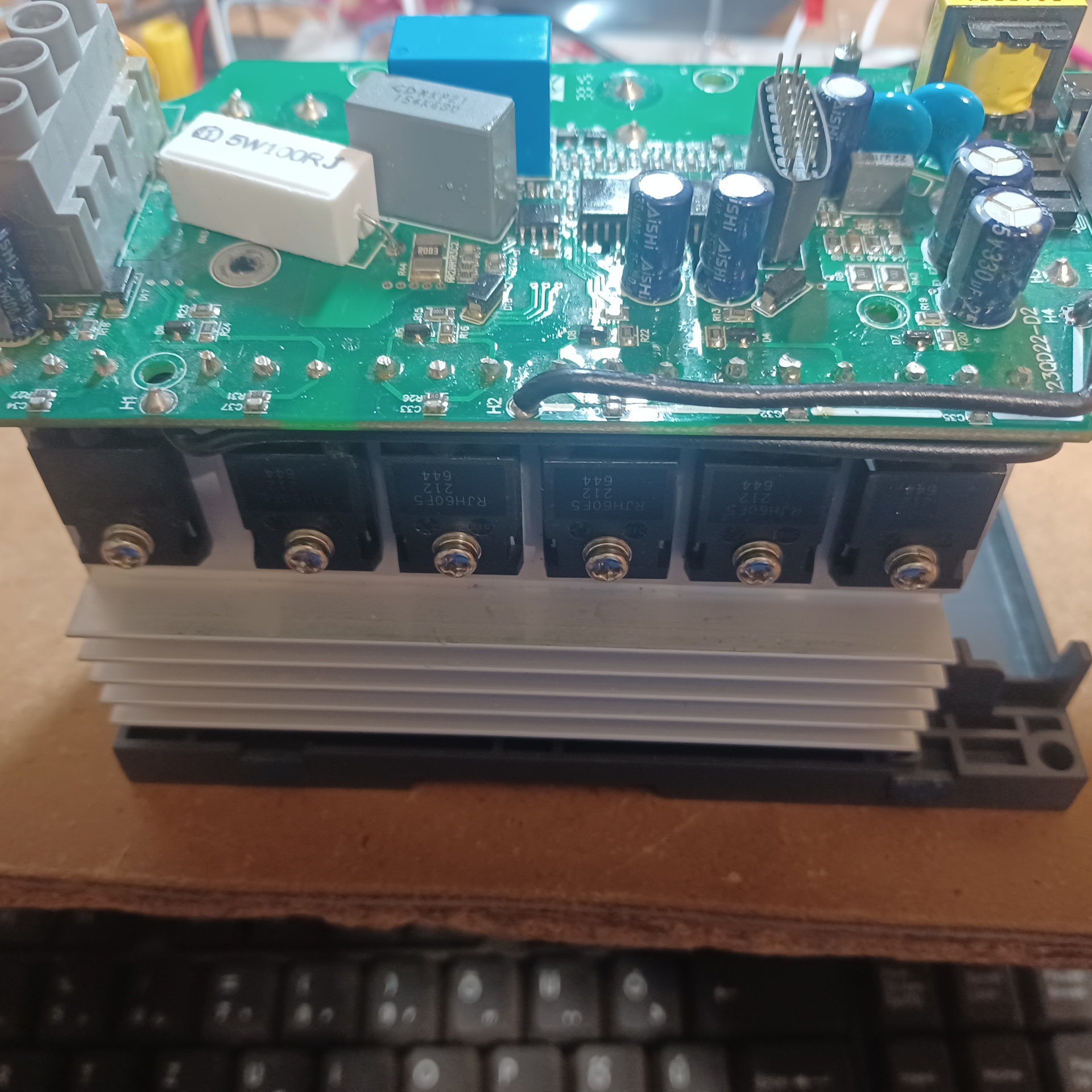

Került hozzám egy hibás frekvenciaváltó. Állítólag elkötötték a betápot és elpukkant benne látszólag csak egy ellenállás. R43 assal jelöli a nyákon. Egy kerámiabetétes hizalellenállás volt a maradványokból itélve, amit egy zsugorcsővel burkoltak le. Értéke ismeretlen. Hogyan lehetne kideríteni mit kellene berakni a helyére?

Az a lágyindítás ellenállása lesz. Próbálkozz 10...100 ohm között, 5-10W-os ellenállással.
Sajnos az nem került hozzám. De annyit lehet tudni róla hogy egy kerámia henger amin vékony huzal volt amit fekete zsugorcső fedett.
Bocsi hogy ilyen sokára írok. Közben beforrasztottam egy 100 Ohm 5W ellenállást és összeraktam a frekiváltót de sajnos hiába kap betápot, semmi sem történik
Kezdjél el mérni - a 230 volt odakerül-e egy pár amperes graetzhez, onnan egy többszáz µF-os elkón van-e sacc 320 V DC. Aztán a gyengeáramú részen keress 5, 12 V egyenfeszt.
Valamelyik azonosítható ic tápfesze megvan-e.
Közben azt sikerült kiderítenem hogy azért ment tönkre a frekiváltó mert a kimenetére kötötték a betápot. Ez esetleg helyezheti új megvilágításba a hibakeresést?
Sima 230V ról nem lehetne ezt a próba idejére megtápolni?
Akkor legelőször ki kell cserélni néhány IGBT-t vagy FET-et a meghajtó alkatrészekkel együtt, de ha olyan, akkor az IGBT modult.
Hát jól egybe van minden. A kezelőfelület külön kis panelját sikerült laportápról életre keltenem. Gondolom a zárlat miatt nem indul el a táp. Esetleg ki kellene forrasztani az igbt ket és megpróbálni nélkülük elindul e a táp?
Kivettem az egyik IGBT-t! Szakadásvizsgálóval vizsgálódva azt látom hogy a collector és az emitter összecseng gondolom valószínűleg mindegyik így lessz
![]() A hozzászólás módosítva: Okt 31, 2022
Kivettem mégegyet az meg teljes szakadás
Nem feltétlen. Biztos akad közötte olyan, ami ép maradt, mert a zárlatos "kisöntölte". Attól még mindet célszerű cserélni.
Elég macerás a forrasztásuk. Elvileg ha mindet kiszedem akkor rápróbálhatok hogy elindul e a táp? Ha nincs zárlat máshol akkor elvileg menni fog csak éppen motort nem vezérel?
Vizsgáltad működésellenőrzővel is? A szakadás akár jó is lehet. Ha nincs benne dióda, akkor még fordított polaritású diódavizsgálatnál is szakadtat mutathat.
Ellenállásmérővel diódavizsgálóval szakadásvizsgálóval is! Lehet hogy forrasztás közben végleg szétsütöttem. Nagyon nehezen jön ki a furatokból. Végignéztem a maradék 4 db ot, igaz még beépítve de összecseng a collector és az emitter mindegyiknél.
Lecsípkedtem a nyákról gyorsan mindet, így nem lettek felmelegítve. 3db összecseng collector és emitter közt, és van még 1 db ami full szakadás.
Ehhez ismerni kellene a működését. Javítottam olyant, ami a segédtápot a főtrafóra tekert két menetről nyeri. Tehát ha nem megy az erősáramú rész, nem megy semmi. Egy nagyobb ellenállásról kap egy indító löketet, de később a működés folyamatos fenntartásához több kell. Sok ilyen alapon működő hálózati táp van, ahol a vez. IC az indulásához akár 1,5 MOhm-os ellenállásról kap áramot, a trafón meg van egy kis szekunder amiről egy dióda + 10 - 47 µF-os kondi adja a segédtápot.
Nemtudom ezek a képek esetleg segítenek e
