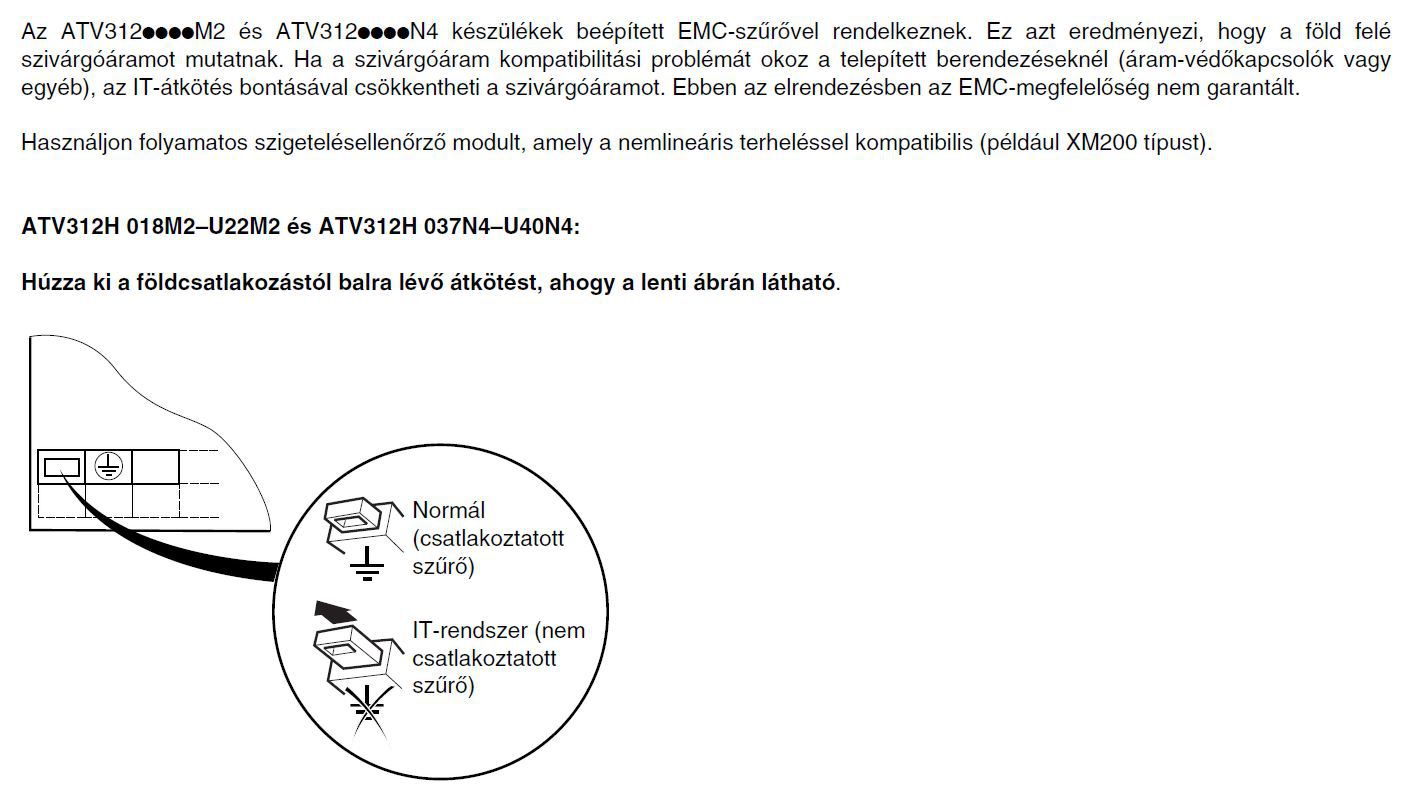

Volt már hasonló problémám, a felhasználási helyen a FI relé (400mA) leold, ha a 370W-os Altivar váltós hajtást bekapcsolják az egyfázisú alkalmazásban.
Valószínű az egyenirányító előtti zavarszűrők csinálják a problémát, tud valaki megoldást a trafós leválasztás helyett?

(#) Peter65 válasza Ódenka hozzászólására (») Szept 8, 2022 / 1
Ez tipikusan az, amit írsz, hogy a zavarszűrő kondi árama miatt old a FI relé.
A frekvenciaváltók többségében van egy jumper vagy csavar vagy kicsíphető átkötés, amivel ez a zavarszűrő megszüntethető. Sajnos az Altivar-nál nem tudom konkrétan ez hogyan van megoldva. Bár elég vacak a műszaki támogatásuk, egy telefont megpróbálnék. A manualokból is elvileg ki lehet túrni, de ezt nem minden készülék leírásában találtam meg, pedig volt rá lehetőség.
A másik lehetőség, hogy egyre érzéketlenebb FI relét teszel be, de egy 400mA-es relé nem sok eséllyel védi meg az embert.
(#) Ódenka válasza Peter65 hozzászólására (») Szept 8, 2022 /
Köszönöm, hogy emlékeztettél, tegnap este még ez jutott eszembe és az is, hogy van egy kis kihúzható fülecske, ami ezt a szivárgást okozó szűrőket kapcsolja ki. Ha nem ez, akkor a motor lehet még ludas, ma kiderül.

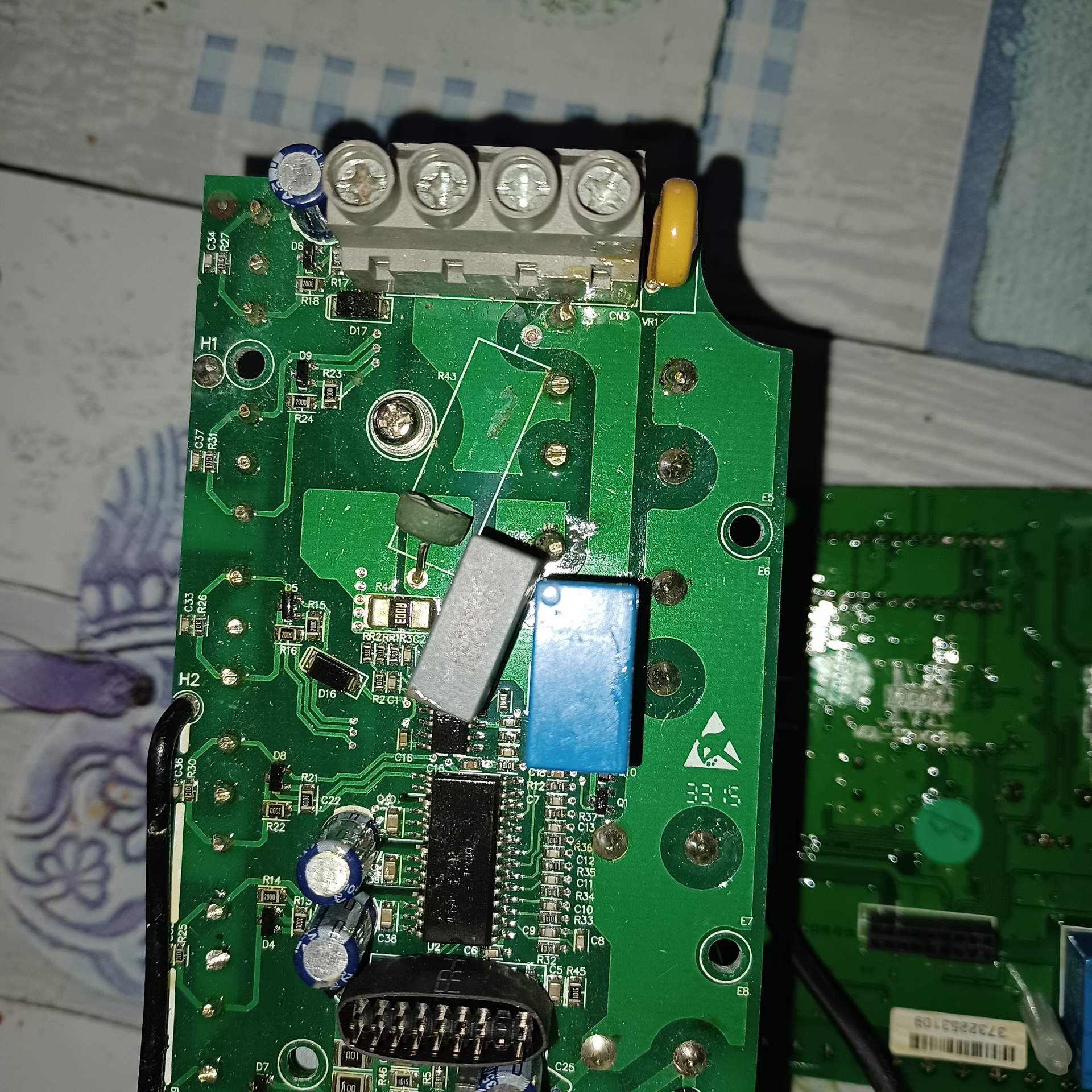

Került hozzám egy hibás frekvenciaváltó. Állítólag elkötötték a betápot és elpukkant benne látszólag csak egy ellenállás. R43 assal jelöli a nyákon. Egy kerámiabetétes hizalellenállás volt a maradványokból itélve, amit egy zsugorcsővel burkoltak le. Értéke ismeretlen. Hogyan lehetne kideríteni mit kellene berakni a helyére?

Az a lágyindítás ellenállása lesz. Próbálkozz 10...100 ohm között, 5-10W-os ellenállással.

Sajnos az nem került hozzám. De annyit lehet tudni róla hogy egy kerámia henger amin vékony huzal volt amit fekete zsugorcső fedett.

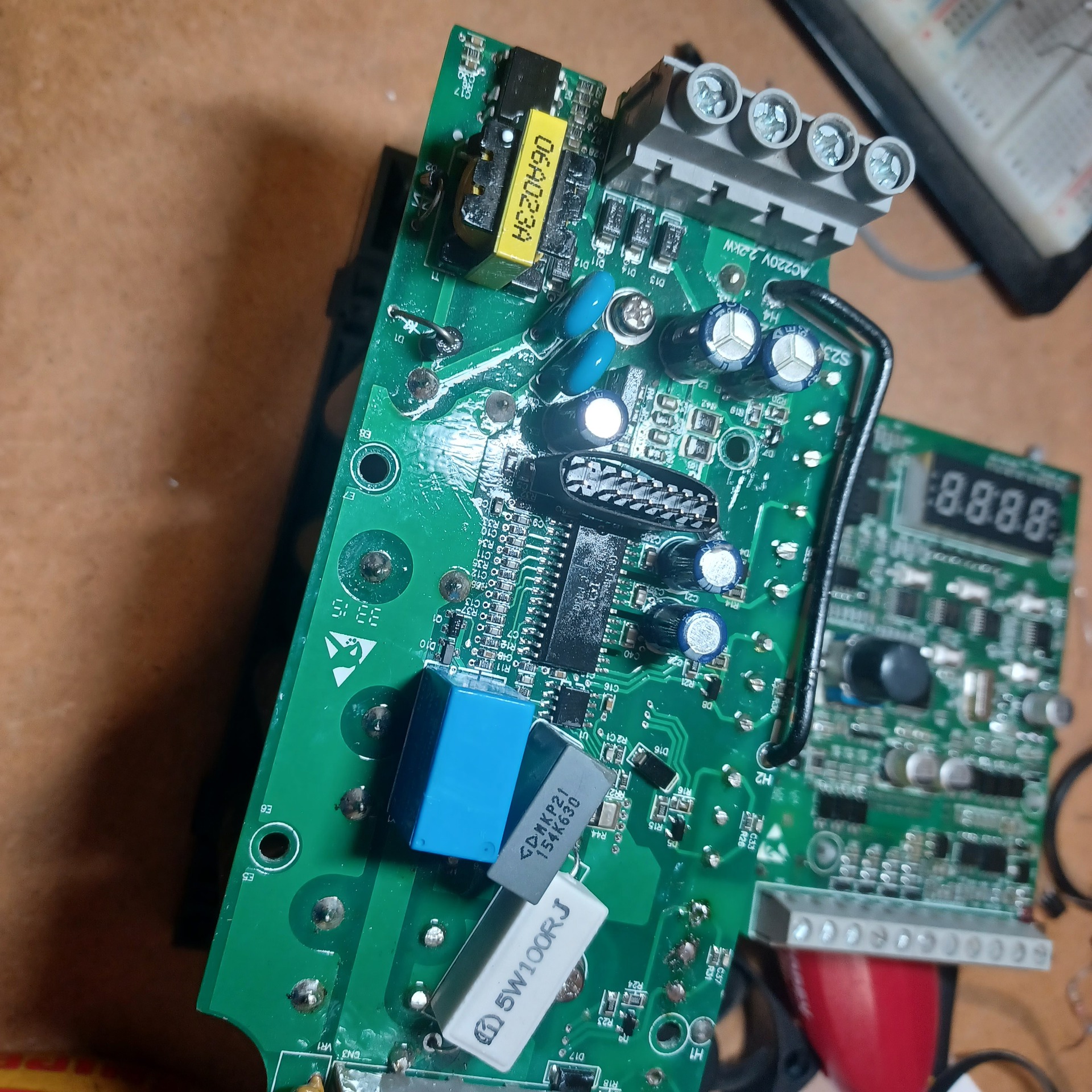

Bocsi hogy ilyen sokára írok. Közben beforrasztottam egy 100 Ohm 5W ellenállást és összeraktam a frekiváltót de sajnos hiába kap betápot, semmi sem történik

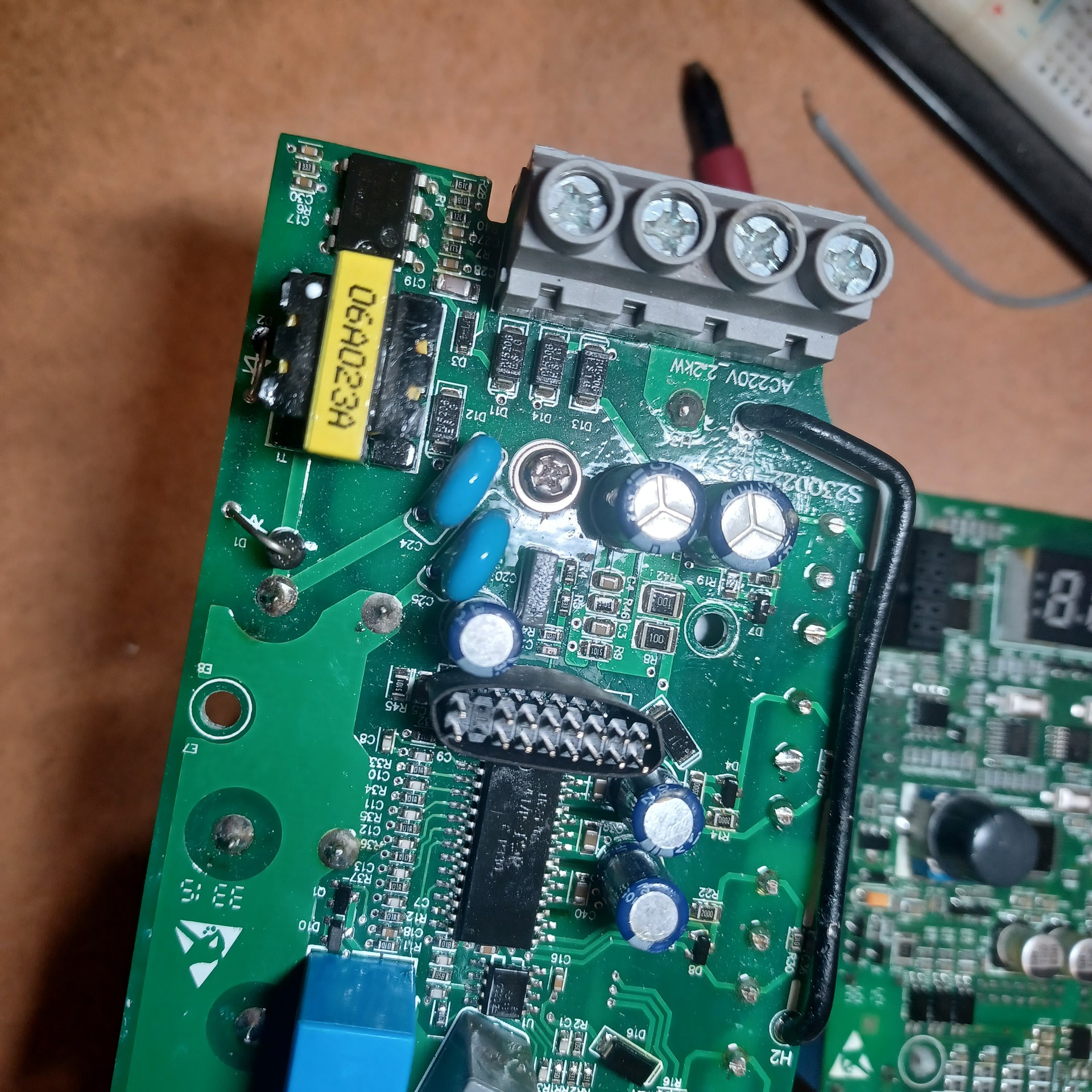

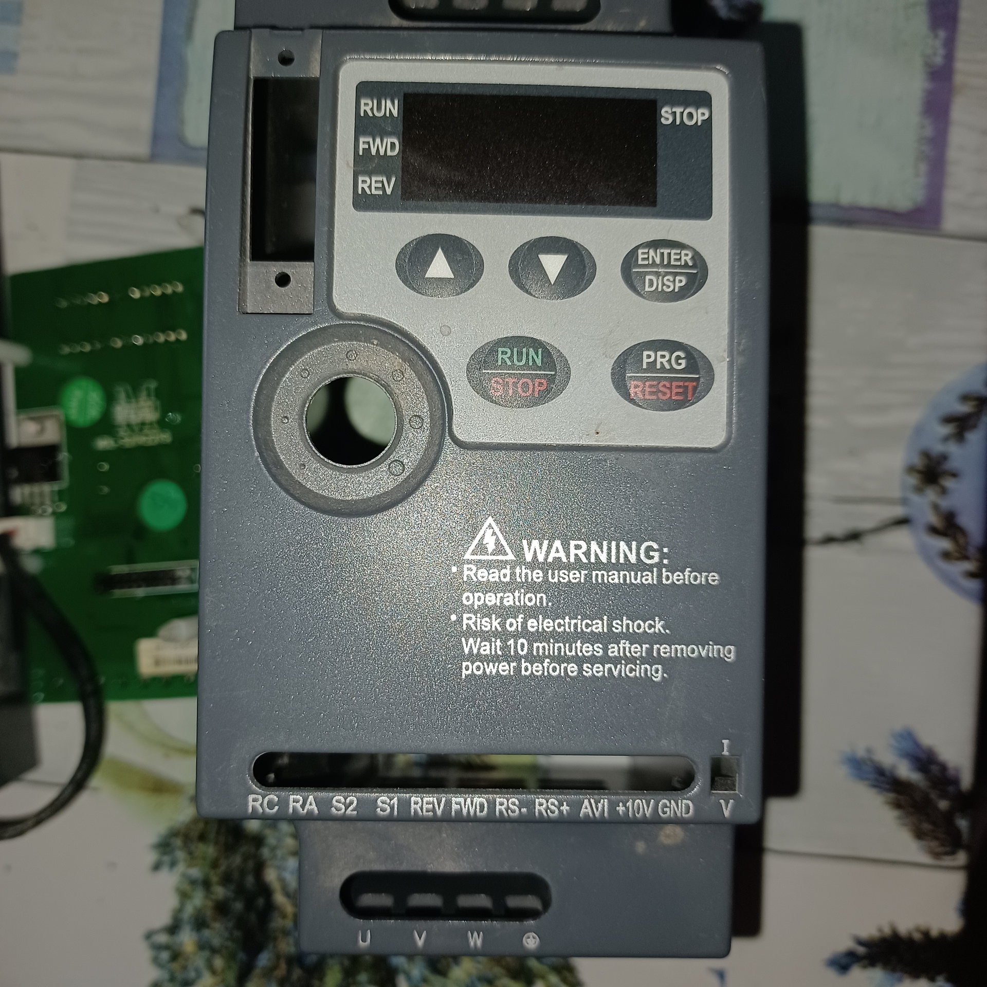

(#) Marty McFly hozzászólása Okt 31, 2022 /
Közben azt sikerült kiderítenem hogy azért ment tönkre a frekiváltó mert a kimenetére kötötték a betápot. Ez esetleg helyezheti új megvilágításba a hibakeresést?

Hát jól egybe van minden. A kezelőfelület külön kis panelját sikerült laportápról életre keltenem. Gondolom a zárlat miatt nem indul el a táp. Esetleg ki kellene forrasztani az igbt ket és megpróbálni nélkülük elindul e a táp?

Nemtudom ezek a képek esetleg segítenek e
