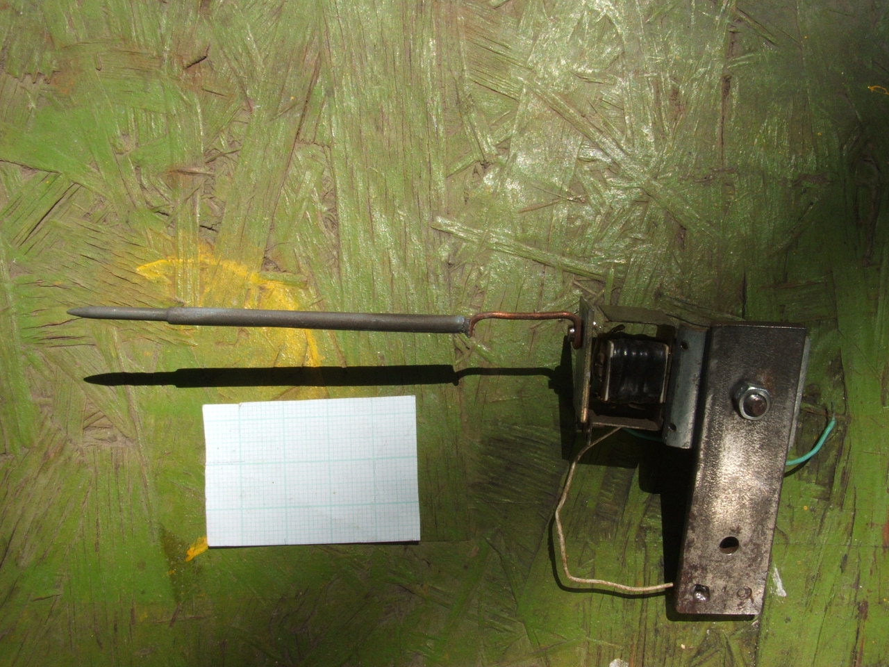

(#) ColoradoKid hozzászólása Feb 19, 2016 /
A képen egy régi készülék "érintőgombja" (pontosabban az egyik fele) látható. Ezt szeretném újra galvanizálni, hogy szép fényes legyen. A kérdésem, mivel lehet ezt a legegyszerűbben/legolcsóbban megtenni, illetve milyen anyaggal érdemes próbálkozni? Nem tudom, gyárilag mi lehet rajta, de gondolom cink vagy nikkel (a bevonat alatt réz van). Olyan kéne, ami jó vezető, de nem oxidálódik könnyen.
Ezt néztem ki első körben (amihez gondolom kell ez is), labortápegység rendelkezésemre áll.
A hozzászólás módosítva: Feb 19, 2016
(#) ColoradoKid válasza ColoradoKid hozzászólására (») Feb 19, 2016 /
Megmutattam az egyik galvanizáló cégnek, ők azt javasolták, fújjam le inkább valami háztartási "fém spray-vel", de szerintem a galvanizálással profibb lenne...
