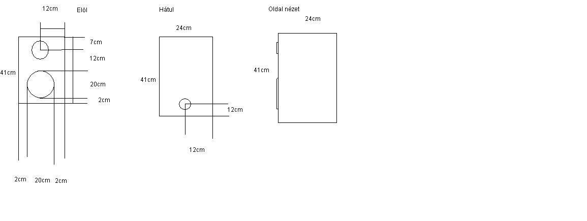

(#) proksa1 hozzászólása Jún 29, 2007 /
20 liter az biztosan pici neki! Ittvan a kezembe az M.N.C ládaterv a sunflower 8"hoz. Lerajzolom paintba
Itt a gyári hangfalterv hozzá. 16mm-es forgácslapot ajánlanak hozzá.
A hátulnézetnél egy méretet elírtam. a jobb oldalon jelzett 12cm az csak 4.5cm. bár szerintem mindegy hova teszed a subnyílást(ha egyáltalán teszel).

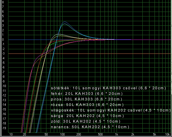

(#) Experimental hozzászólása Jún 30, 2007 /
A leírt adatok alapján nekiálltam játszani és szerintem ezek a görbék megmutatják, hogy ez a hangszóró miként is áll a dobozméretekhez...
Tökéletesen látszik, hogy hogyan reagál ha nagyobb a méret, és hogyan ha nagyobb a csőátmérő...

proksa1.
Az a rajz mélynyomónak van mert ahogy én latom az elején van egy kör,(ami szerintem magas hangsugárzónak van) vagy az nem muszály,ja meg az oldalán az lenne a szubnyillás?mert én úgy gondoltam hogy nem teszek mert szerintem úgy jobban fog szolni ,vagy nem?

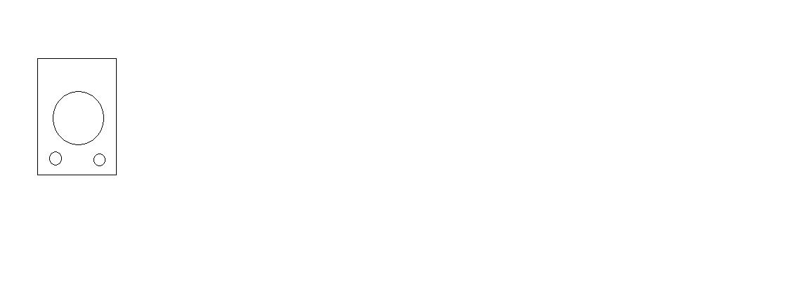

Igen a felső az egy magasnak a helye, de azt nyugodtan kihagyhatod. A subnyílás nem az oldalán, hanem a hátulján van, de ha rám hallgatsz akkor teszel rá szubnyílust, sőt mindjárt kettőt, de az elejére. megmutatom hogy gondolom.
(#) Kallai Csaba hozzászólása Júl 2, 2007 /
Aha értem.(Én is a hátuljára gondoltam)és mekkora subnyillást csináljak (mert az szerintem számit hogy mekkora )És kösz a segitséget!!!
(#) Experimental válasza Kallai Csaba hozzászólására (») Júl 2, 2007 /
hát ez a literes dolog amiről itt folyt a vita. A görbékről látható, hogy kis doboztérfogatnál van 1 pici emelkedés 100Hz környékén, de alatta semmi, ami ugyebár nemtul kellemes a fülnek. Aztán ha nő a térfogat akkor egyre jobban csökken a kiugrás, és kezdenek a mélyebb frekvenciák felerősödni, és így kiegyenlítődik az átvitel. Az 50l-es görbénél már tulságosan nagy a csillapítás (ha ugyteccik a hangszóró 'elveszik' a ládában) tehát ez sem tul jó dolog, ezért valahol a 2 között kell megoldást találni például olyan 20-30 liter között. A két csőméret az csak szemléltetés képpen van, hogy lásd h különböző csőméretek esetén miben váltopzik az átvitel, látható, hogy a nagyobb somogyival + plusz némi kiugrás van az átvitelben.
