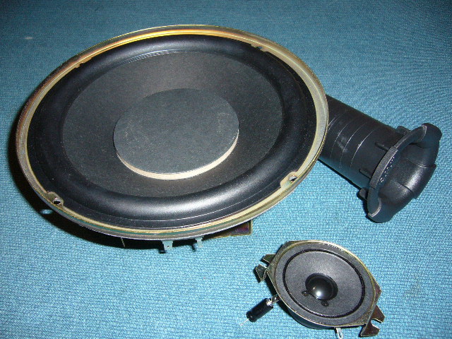

igen jó 5let
a magas az (én sztem lomexből való) 6 ohm zárt kosaras. mély az kicsit fura, a porvédő
Hali
Írom a hangszórókat: A magas egy EASTECH 50W-os 12Ohm-os hangszóró, a mélyről viszont csak annyit tudok hogy SONY, meg a típusszámot, mivel a boltos nagykertől rendeli, és egy dobozban van olyan 40-50db, aztán ezeket adja tovább, de nem küldenek neki paramétereket, még az Ohm sincs rajta - jó mi? én is örültem neki. Főtt a fejem Szóval nem tudom, hogy a sorozatszámmal mit értek, azért leírom:1-825146-12, alatta még egy:24004 257 48547 Én megpróbálok kideríteni róla valamit , de nem sok esélyt adok neki.U.I.: A mélyről egyedül azt tudom, hogy mágnesesen árnyékolt, de ez látható is.
A Sony (mint az enyém) 6 ohmos. Ezzel szubládát csináltam és nagyon szépen szólt.
Remélem ki lehet deríteni valamit arrol a mélyről meg a magasról. Mert adatok nélkül csak hasraütés szerüen beleteni egy dobozba csak pénzkidobás lesz....
Parameterek nelkul, valoban zsakbamacska az egesz. Ha mashogy nem lehet kideriteni a TS parametereket, akkor merni kell majd ...
1 jo tanacs: maskor sztem ne vegyel olyan hangszorokat amiknek nincsenek megadva a TS parameterei meg akkor sem ha nagyon olcson adjak. A hangfalepites tenyleg nem annyibol all, hogy veszek nehany hangszorot, csinalok hozzajuk olyan dobozokat ami tetszik es elfer a szobamban aztan lesz ami lesz. Ha szerencsed van, akkor meguszod annyival hogy lesz hangja, elso hallasra talan nem is rossz, de hogy nem fogja azt hozni amit a hangszoro tud az szinte garantalt (hacsak veletlenul nem olyan dobozt epitettel neki ami a hangszoronak idealis ... de erre eleg kicsi az esely )

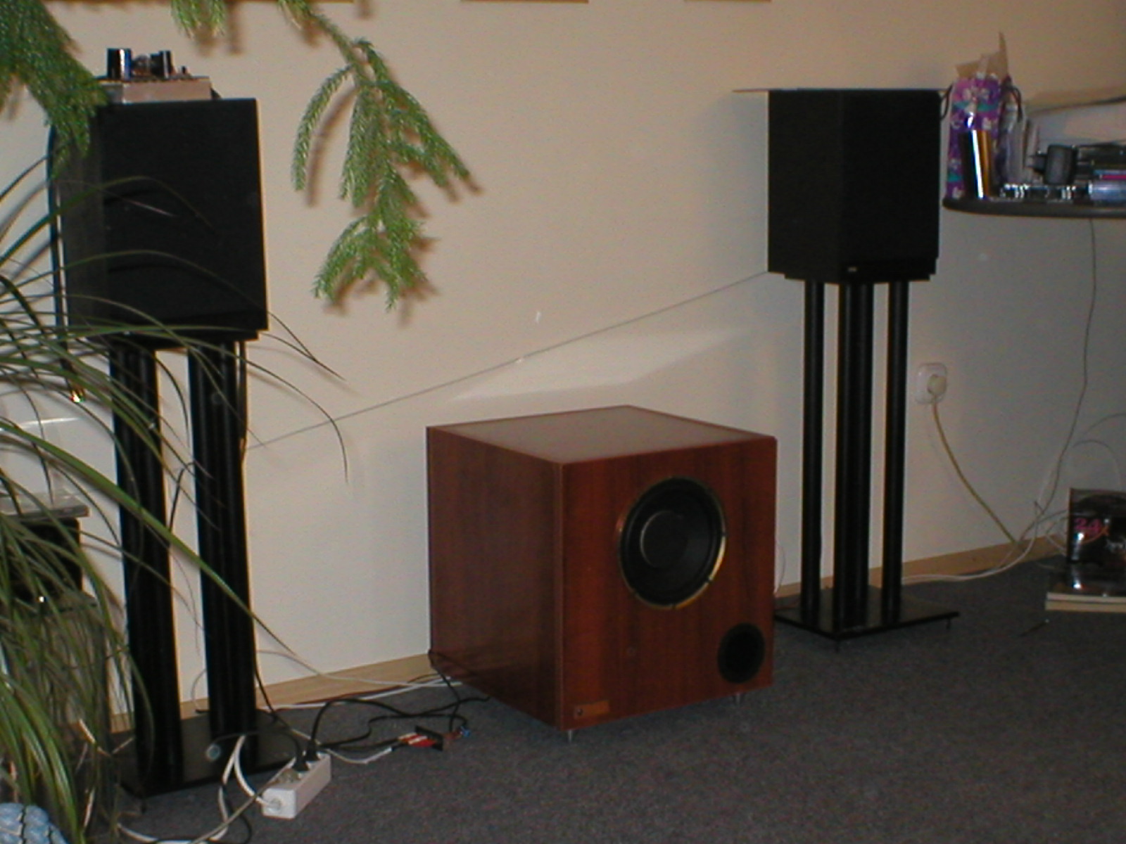

Nem tudnál egy kicsit közelebbbi és élesebb, no meg világosabb képet feltenni a Sub-ról? Mert így sacc/kb-ra ugyanilyenem van, de nem látom jól. Amúgy a magas paramétereit leírtam. ![]() Mindenesetre teszek fel képet az enyémekről.

Tehetek fel képet, de 99%, hogy tökugyanaz!
