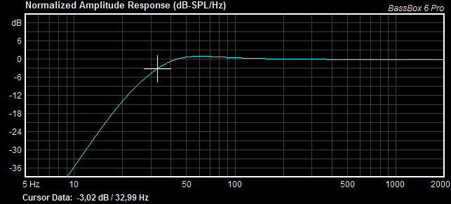

(#) ptesza válasza shalafi.66 hozzászólására (») Szept 21, 2010 /
Valahogy nekem nem jön össze a 30 Hz , inkább 40 környékén mozdul.
Megnéznéd ,hogy mit csináltam rosszul?
katt.bb6

(#) shalafi.66 válasza ptesza hozzászólására (») Szept 22, 2010 /
Nem tudom, mit csináltál rosszul, én a te modellezéseden is 33Hz-es alsó határt látok 150liternél, ami a környezet hatásai miatt egy megfelelő elhelyezéssel könnyen lehet majd 30, a szubjektíven még érzékelhető alsó határ pedig valahol -10dB környékén keresendő, ez pedig bőven 30 alatt van (180 literben nézve, amit maximumnak adtam meg, konkrétan 30Hz-nél éri el a hangnyomásszint a -3dB értéket). Persze nem 66-os átmérőjű reflexcsővel kell majd elkészíteni (ha valahol hibáztál a modellezésben, akkor ez az a pont).
Kisebb helyiségben akár még zárt dobozzal is megpróbálható lenne, azzal is 50Hz a féltérre vonatkozó alsó határ, de ugye a zárt pozitívumai, az, h. 12dB/okt meredekségű akusztikus szűrőként viselkedik, és a kisebb helyiség emelése mélytartományban sokat tud segíteni ezen.
