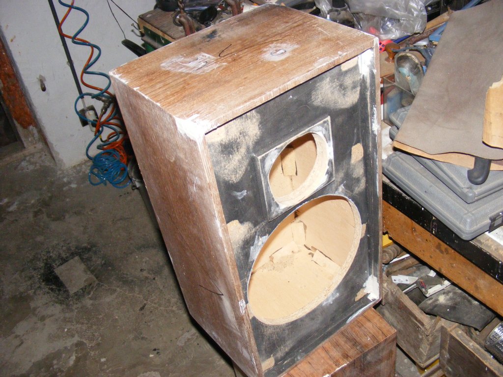

(#) Bence001 hozzászólása Nov 4, 2011 /
hangosításban foglalatoskodok már kb. 3 éve de most jött el az idő hogy saját hangfalat gyártsak nem estem neki programnak nem bízok a számítástechnikában mert beszoptam már vele rendezvényen párszor ezért felmentem a padlásra és két ezeréves Videoton hangfaldobozt lehoztam és mivel volt hangszóróm is ezért megvágtam a dobozt hogy bele mennyen a hangszóró!!! kigitteltem lecsiszoltam csatlakozó panel helyét kivágtam de nem tudom hogy hogy kel a hangszóróhoz hangválót, szubcsövet kell-e milyen teljesítményű hangszóróhoz milyen teljesítményű hangváltó kell?? ööö és így milyen teljesítményű erősítő kéne hozzá???? köszi
Használd a mondatok kezdésekor a shift billentyűt!
