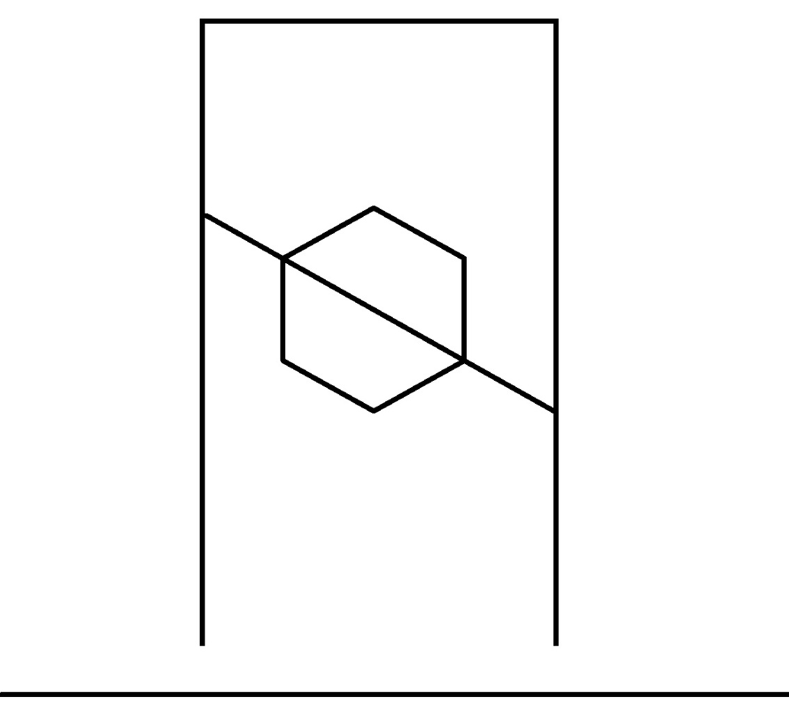

(#) mcsubika hozzászólása Márc 5, 2013 /
Érdeklődöm, hogy a mellékletben látható kialakításnak van valami értelme?
10-12 évvel ezelőtt volt egy ilyen ládám, két egymással szembe fordított somogyi sb 2520 hangszóróval. A láda kb 2-2,5 cm magasra volt emelve kazettatokkal és a szoba sarkában volt elhelyezve. Valami házi 50 wattos végfok hajtotta, de az emeletes házat majd szétszedte (nem panel), még a 3.emeltről is szóltak, hogy rezegnek az ablakok. Lehetséges, hogy teljesen véletlen sikerült eltalálni valami jó dobozméretet és a kazettatokokkal megfelelő hangolást?
Annó egy barátom után-építette a dobozt egy sbx 30xy hangszóróval de az már közel sem szólt úgy.
Látott már valaki hasonló kivitelű, de gyári ládát?
A hozzászólás módosítva: Márc 5, 2013
(#) reloop válasza mcsubika hozzászólására (») Márc 5, 2013 /
(#) szamóca válasza mcsubika hozzászólására (») Márc 5, 2013 / 1
Izobarikus rendszer. Előnye, hogy kis dobozba megépíthető, és mélyre megy, hátránya hogy érzéketlen, vagyis rossz a hatásfoka.
(#) dB_Thunder válasza mcsubika hozzászólására (») Márc 12, 2013 /
Nos izobar elrendezés, nagyon jó dolog. Tulajdonképp semmi nem változik, csak felezi a hangszóró Vas paraméter értékét, illetve az érzékenység esik 3dB-t.
Bandpass doboznál a sávszélesség, erősítés szorzata állandó, ezért egy kicsivel keskenyebb átvitelt választva simán visszajön az a -3dB, közbe nyertünk egy feleakkora dobozt..
A rés is reflexcső, csak rövid a sarok pedig tölcsérként viselkedik.

(#) szamóca válasza dB_Thunder hozzászólására (») Márc 13, 2013 /
92 környékén építettem ilyen rendszerű mély-dobozt, HA 31cm-es mély-hangszórókkal, amik nem túl érzéketlenek egyébként. A 100W-os erősítő, egy 18m2 szobában szinte mindig 3/4-es hangerőállásnál volt. Amikor átkerültek a dobozból a hangszórók reflex rendszerűbe, igencsak "meghangosodtak" úgymond, elég volt félig feltekerni a szabályzót.
(#) dB_Thunder válasza szamóca hozzászólására (») Márc 14, 2013 2 /
Nem bántásként írom, de azonkívül hogy megtudtuk hogy nem sikerült neked egy ilyen felépítésű dobozt rendesen működésre bírni, nem írtál semmit !
Sajnos a műszaki paramétereket lemaradtak...
Ettől függetlenül az izobar elrendezés és a bandpass doboz is működő dolog. Használják is.
(#) szamóca válasza dB_Thunder hozzászólására (») Márc 14, 2013 /
Ezt nem tudom miből szűrted le, mint ahogy azt sem, honnan vetted azt hogy én írtam olyat hogy nem működőkepés.
Mindösszesen arra utaltam a hozzászólásomban, hogy igenis jóval halkabb, tehát rosszabb a hatásfoka, mint a basszusreflex rendszerűeknek.
(#) dB_Thunder válasza szamóca hozzászólására (») Márc 14, 2013 /
Én építettem izobar-os bandpass-t, röviden szólva működik, sőt csak izobar elrendezéssel szólalt meg normálisan. De ezt én így is terveztem ! Bandpass előnye hogy lehet erősítése, csak megfelelően kell tervezni ! Az izobar garantálja a kis méretet, bandpass megfelelő hangolással pedig a hangerőt. Persze jobb lenne izobar nélkül, de ahhoz hangszóró is kell, azt meg nem sokan gyártanak elfogadható áron, elfogadható paraméterekkel.
