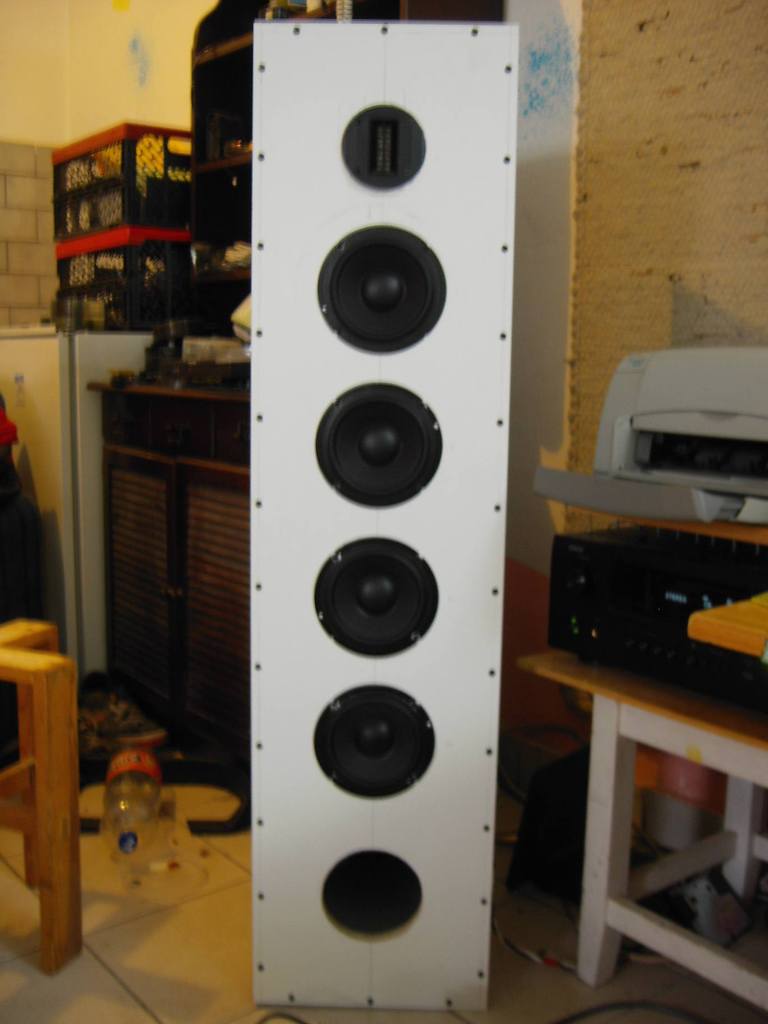

(#) Buvarruha hozzászólása Ápr 5, 2013 /
Adott négy hangszóró, amik egy dobozba, vegyes kapcsolásban lettek bekötve. Kettú sorba és két soros megoldás lett párhuzamosan kötve, így maradt ugye a 8ohm eredő ellenállás. Kérdés, hogy ilyenkor mennyit változott az érzékenység, mert ugyanazt a hangváltót építettem rá, mint ami előtte is volt az egy hangszórós megoldásnál, viszont a magas elég kevés így, de én eddig abban voltam, hogy érzékenysége a vegyes kapcsolás miatt nem változik a rendszernek.. A magas csillapítva van, és nagyon egyszerűen be tudnám állítani, de tudnom kellene, hogy pontosan mennyivel lett érzékenyebb így a közép és mély, mert az ellenállások cseréje kicsit körülményes.
(#) Hangszoro2000 válasza Buvarruha hozzászólására (») Ápr 5, 2013 /
Mélytartományban +6dB 1W-on, a többi hangszóróelhelyezés kérdése.
A hozzászólás módosítva: Ápr 5, 2013
(#) Buvarruha válasza Hangszoro2000 hozzászólására (») Ápr 5, 2013 /
Köszi, mellékeltem egy képet egy dobozról. A felső kettő között van a fülmagasságom fotelben ülve...
(#) Digitalpimp válasza Buvarruha hozzászólására (») Ápr 6, 2013 /
Jó "kis" doboz! Milyen hangszórókból építed? Valami gyárinak a másolata, vagy teljesen saját elképzelés?
(#) Buvarruha válasza Digitalpimp hozzászólására (») Ápr 6, 2013 /
Ezek ilyen samsung hangszórók és teljesen egyedi elképzelés, TS adatok alapján tervezve. Még a merevítés nincs benn a dobozban, de nagyon jól sikerült. Azzal viccelem az embereket, hogy jól huppog mi? Majd ellövöm, hogy bekapcsoljam a mélyládát?
(#) Buvarruha válasza Digitalpimp hozzászólására (») Ápr 7, 2013 /
A magas az Monacor RBT-95, a külseje meg majd kiderül, hogy milyen lesz, azt sajnos nem én döntöm el, hanem a piszkos anyagiak. Az sem kizárt, hogy szimplán leélfóliázom és így marad.
(#) Buvarruha válasza Buvarruha hozzászólására (») Ápr 7, 2013 /
Az egyikbe bekerült a merevítés és elmúlt a dobozhang. Most erőt és tetőlécet gyűjtök a másikhoz.
(#) Hangszoro2000 válasza Buvarruha hozzászólására (») Ápr 8, 2013 /
2-300Hz-ig egyértelműen érvényesül a növekedés, magasabb frekvenciákon csak elég messziről hallgatva.
(#) Buvarruha válasza Hangszoro2000 hozzászólására (») Ápr 8, 2013 /
3dB-t emeltem a magasokon így most pont jó.
