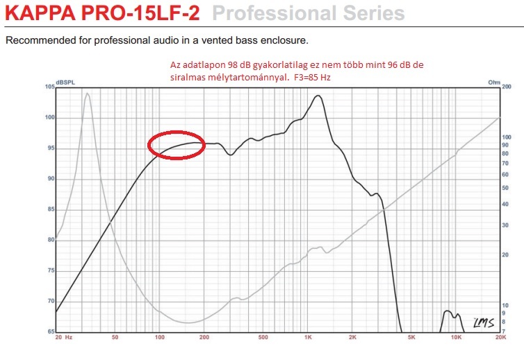

Létezik hogy ha a topládámban 109 dB/w os driver van, kb 96 dB/w os közép (ismeretlen elég jó érzékenységűnek tűnik, 96dB/w nak vettem eredeti PROEL smart 153p ből van, 16 ohm ) és egy 98db/w os woofer van, akkor 109.5 dB/w al kell kalkuláljak hangnyomást? Spl addidion-t használtam.
A hozzászólás módosítva: Máj 9, 2013
(#) ptesza válasza Szabi1 hozzászólására (») Máj 9, 2013 /
Óriási tévedések vannak. 98 dB érzékenységű mélyhangszórót megnézném. Főleg a szub tartományban. Ami az adatlapon van megadva az egy átlagérzékenység. Ha van az átvitelben egy 10-12 dB magas púp az is beleszámít. Célszerű megnézni a hangszóró adatlapján az átviteli görbét , és abban a tartományban leolvasni ahol az szólni fog. Gyakorlatilag talán 94-95 dB ről beszélünk. Egy normális hangdobozban minden hangszóró azonos hangerővel kell szóljon . Azaz kb 94 dB az érzékenység.
Az igazi jó szubhangszórók érzékenysége 90-92 dB között van. Az egy olyan határ ahol az elvárt mélytartomány és az érzékenység egyensúlyban van. Nagyobb hangnyomást a hangszórók többszörzésével lehet elérni.

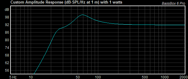

(#) bajtaig válasza ptesza hozzászólására (») Máj 9, 2013 /
Mindjárt más lesz ennek a kappának a frekiátvitele, mihelyt bekerül egy nettó 90 literes kellően merevített dobozba, melybe egy legalább 250 cm2 területű, és 225 mm hosszú, csövet is rakunk.
50 Hz-re hangolva az F3 47 Hz-re esik, 68 Hz-nél lesz 1 dB-nyi kiemelés, 500 W-tal hajtva 123 dB átlag hangnyomás várható, és éppen eléri az Xmax-ot. SPL= 97 dB 1W/1m.

(#) ptesza válasza bajtaig hozzászólására (») Máj 10, 2013 /
Azt nem mondtam ,hogy rossz ez a hangszóró.
Kappa..pdf

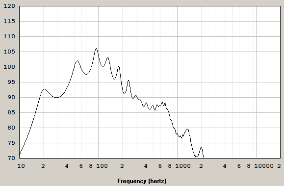

(#) Hangszoro2000 válasza bajtaig hozzászólására (») Máj 10, 2013 / 1
Aztán amikor kikerül mondjuk szabadtérbe, megint megváltozik. Legalább 5-6dB-t esik mélytartományban ahhoz képest, amit a modellezés mutatott a programban. Ugyanis azok a diagramok nem a hangszóró+doboz valós viselkedését mutatják minden körülmények között, csak a féltérben várhatót.
Viszont nem ezt fogod hallani. Bárhol is legyen a hangsugárzó, szobában, vagy szabadtéren, a pontos átvitel csak akusztikus méréssel állapítható meg, összevágással nem.
Az adatlapokon nagy felületű lapban érvényes értékek vannak feltüntetve, ebből kiindulva a legközelebb akkor jutsz, ha néhányszáz Hz-nél elvágod a diagramot, és az adott frekvencián mért érzékenységhez igazítva hozzátoldod azt, amit a modellezőprogram mutat. Ebben viszont nincsenek benne a környezet hatásai, amik sokszor a legnagyobb változásokat okozzák.
Az Eminence hangszóróknál tényleg eltúlzottak az érzékenység adatok, általában 1-2-3dB-lel kevesebb szokott lenni, mint amit ráírnak. De még akkor is marad belőle elég. Nem lesz alacsony az érték.
