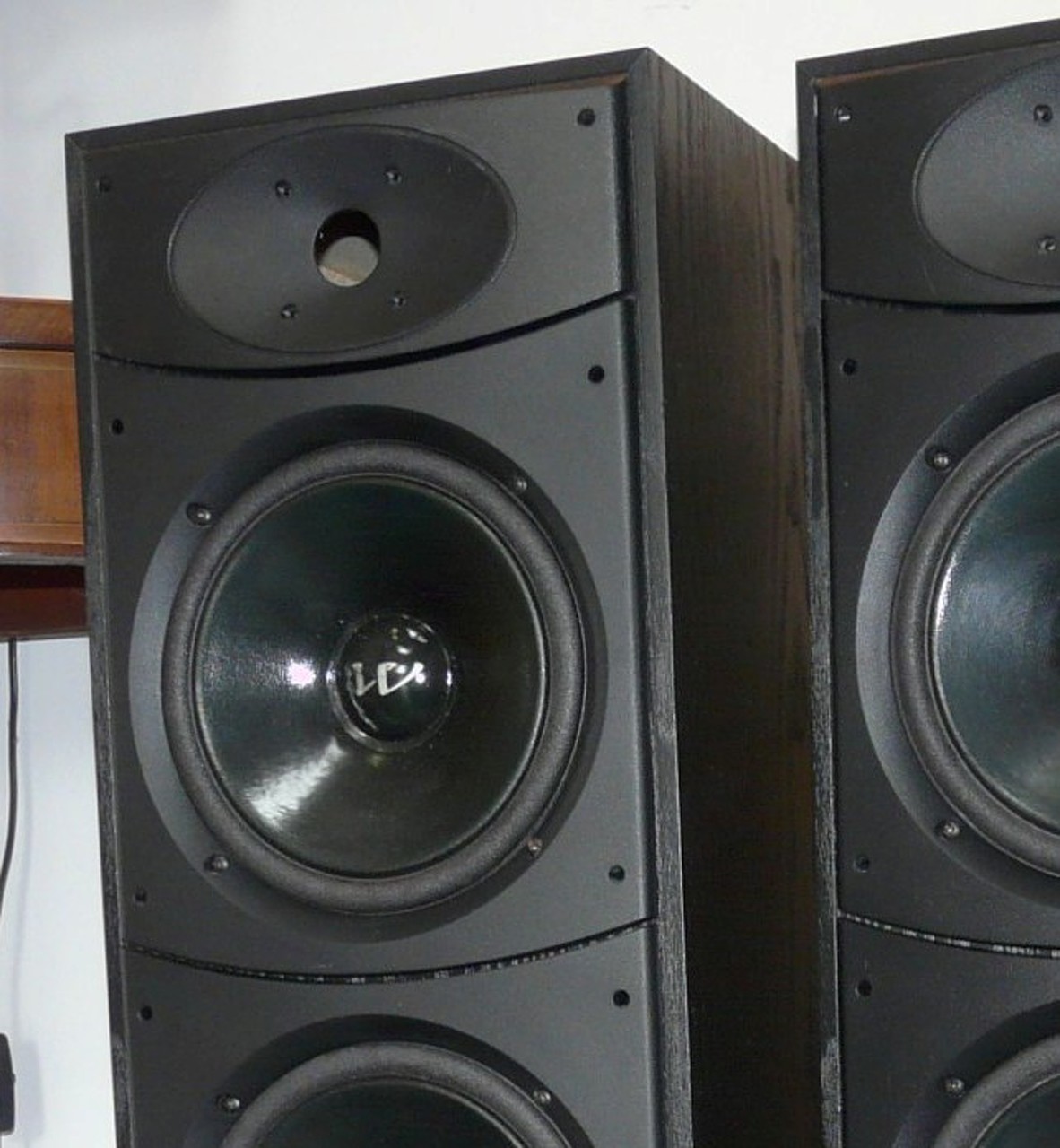

Wharfedale Valdus 400-as hangfalaim vannak. Ki szeretném cserélni a magas hang(sugárz)szórókat benne, de nem tudom, hogy hogyan kell szétszedni a hangfalat.
Esetleg van valaki, aki tudna segíteni?
Előre is köszi
A hozzászólás módosítva: Jan 10, 2017
(#) erikabanhidi válasza viq71 hozzászólására (») Jan 10, 2017 /
Előlapján van 4 csavar azt eltávolítod és alatta lesz a hangszóró...

(#) viq71 válasza erikabanhidi hozzászólására (») Jan 11, 2017 /
Köszi. A műanyag fedelet nem tudtam, hogy hogyan kell leszedni. De finoman, csavarhúzóval alá nyúltam és le tudtam szedni- Sérülés nélkül...
A magas sugárzók szálltak el. A lányomék szétdurrantották...
A hangváltóról is olvastam, hogy nem az igazi. Most a magas sugárzókat cserélem, aztán meglátom, hogy kell-e cserélni a hangváltót is.
Van tipped a hangváltóra, hogy milyenre cseréljem?
A magas sugárzóra?
Ezt néztem: Monacor dome DT- 28N

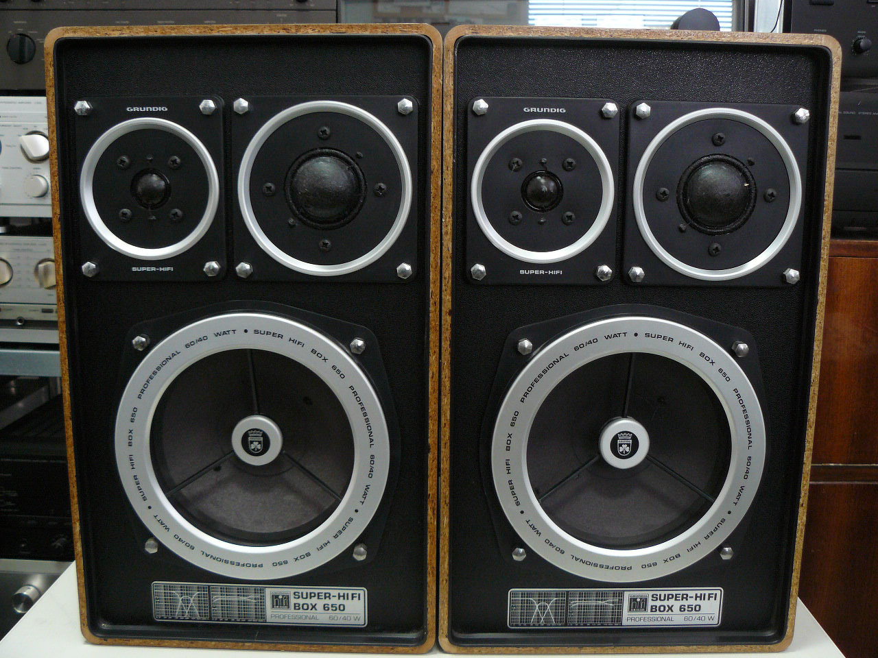

(#) etm hozzászólása Jan 21, 2017 /
Sziasztok! Tudja-e Valaki abban segíteni,hogy ezeknél a hangfalaknál hány Hz-ig megy le a basszus,és hány Hz-ig megy fel a magassugárzó? Nem találtam hozzá leírást.
A hozzászólás módosítva: Jan 21, 2017
(#) P_Laszlo válasza etm hozzászólására (») Jan 21, 2017 /
Úgy 60Hz-20k-ig. De ez nem sokat jelent önmagában. Általában fontosabb, ami a kettő között van.

Olyan doboz van ami 17Hz-től muzsikál? 40Hz-től felfele bőven kiszolgálna. De ha kevesled a mélyet, akkor egy subládát tegyél be +-ba a rendszerbe!
Valószínűleg nem. Csodák nincsenek, és ezeket a számokat inkább csak ráírják, nem valós értékek. Minél nagyobb számok vannak rajta, annál gyanúsabb. A mélytartományt egyértelműen meghatározza a hangsugárzó mérete, minél nagyobb, feltehetően annál több várható mélyben (néhány kivételtől eltekintve). 17Hz-es törésponthoz normális érzékenység mellett legalább 150-200 literes doboz kellene kb.
Ha szépen szól, az alapból azt jelenti, hogy egyenletes az átvitel, nincsenek kiemelések-beszakadások, és a sávszéleken sem emel, vagy vág a rendszer, nem hangsúlyoz túl. Ez lenne alkalmas normális hangvisszaadásra. Ha te mást szeretsz, akkor ki lehet EQ-zni, esetleg az erősítőn hangszínszabályzókkal, loudness kapcsolóval lehet igazítani rajta, de így végülis egyre távolabb kerülsz attól ami a felvételen van, amilyenre a hangmérnök keverte az anyagot.
Amúgy ez a Grundig nem olyan rossz, ha kevés mélyben, valami szubbal tényleg kiegészíthető akár. De falra, sarokba tolva is erősebb lesz mélyben.

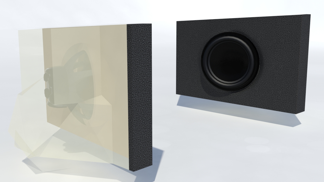

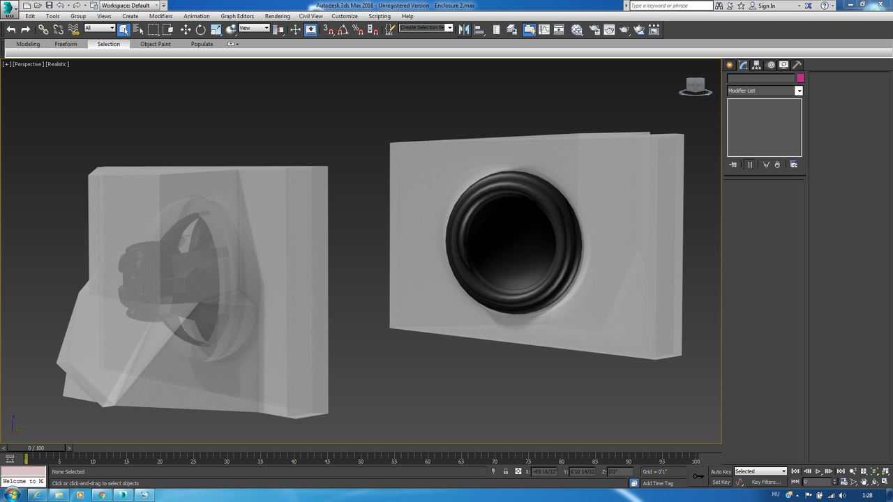

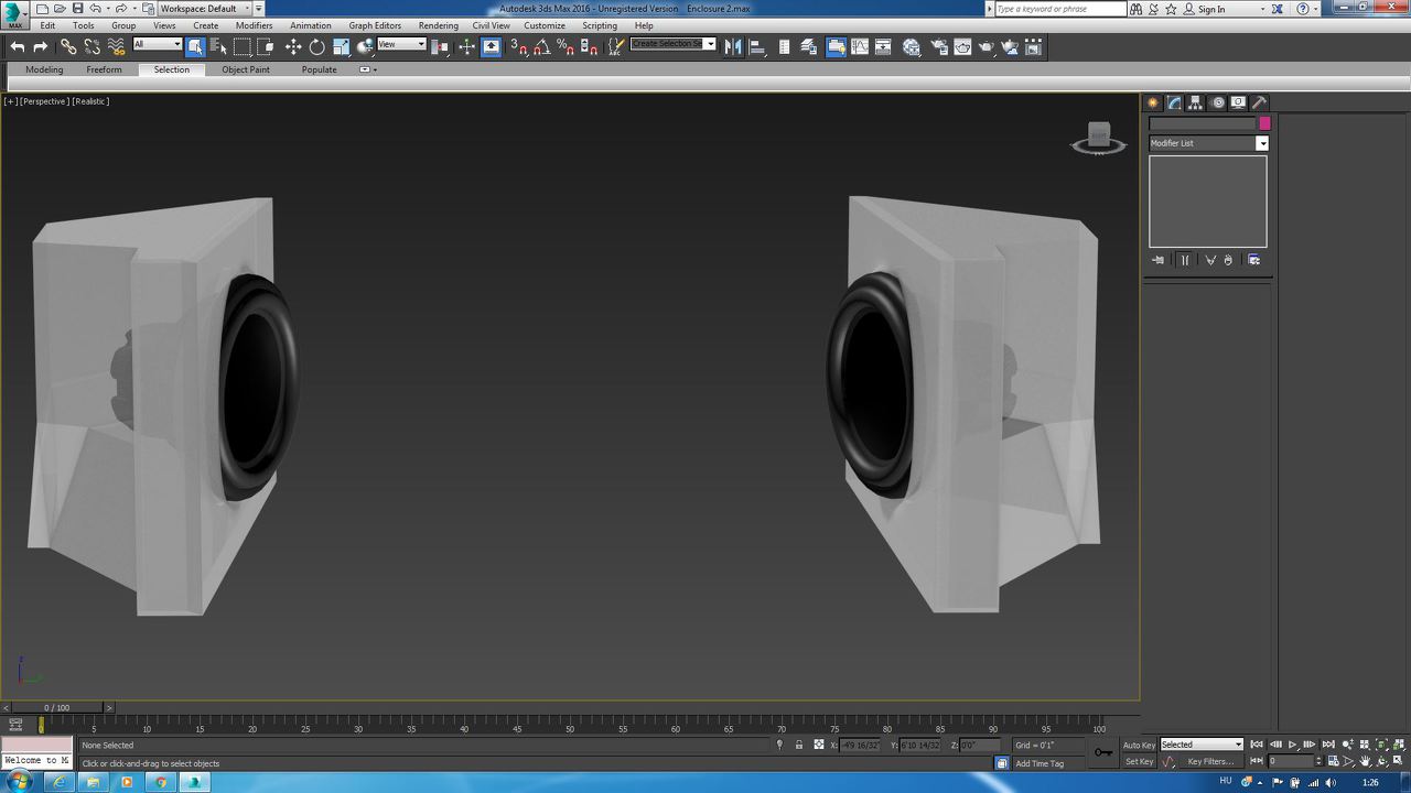

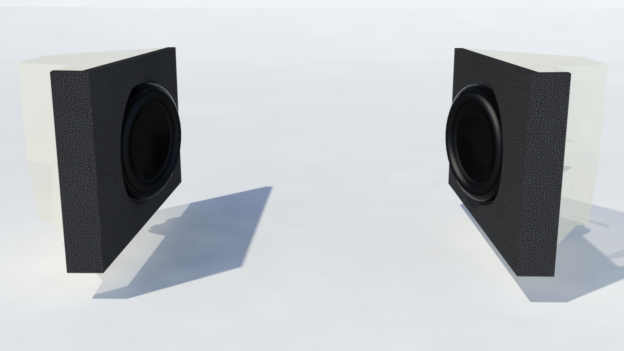

(#) newDesigner hozzászólása Jan 23, 2017 /
Üdvözlet minden Fórumozónak!
Legelösször elnézést kérek minden írásbeli és esetleges tartalom beli hibákért, mivel 4 órát sikerült aludjak, a képek elkészítése miatt.
De, hogy a lényegre térjek. Sikerült "aprópénzért" szert tennem egy pár új Phoenix Gold Ti212D2 12" méretű subwooferre. Hosszas fejvakargatás és a lehetőségek mérlegelése után, a lenti megoldás mellett döntöttem. Ami egy pár, a hátsó kerék sárvédője mögé beépíthető hangláda lett. Az elképzelés alapján; a hátfal többrétegű, merevített üvegszál kompozit, az előlap pedig kb. 1 inch vastag MDF lap lenne. Továbbá rezgéscsillapítás gyanánt Noxudol 3100 lenne alkalmazva.
A kérdés az lenne, hogy egy/ebben a zárt ládában, ami a gyári hangszóró paraméterekhez megadott 1,5 cuft (35l) ürtartalommal bír (az SQ specifikációhoz), a Noxudol 3100 hőtermelése okozhat-e gondot? Esetleg ismer valaki hasonló, folyékony rezgéscsillapítót? A Youtubeon több helyen láttam egy vízzel kevert fehér port, amivel az üvegszálas ládákat "bélelik", csak nem derült ki a videókból, hogy mi is az.
Meg ami még érdelelne; ha a Vas paraméter pl. 85l, akkor miért ~30l a zárt és miért ~50l a reflex ládák optimális közép mérete a gyári paraméterek között?
Továbbá, ha valakinek egyébb észrevétele akad, azt örömmel fogadom
A hozzászólás módosítva: Jan 23, 2017
