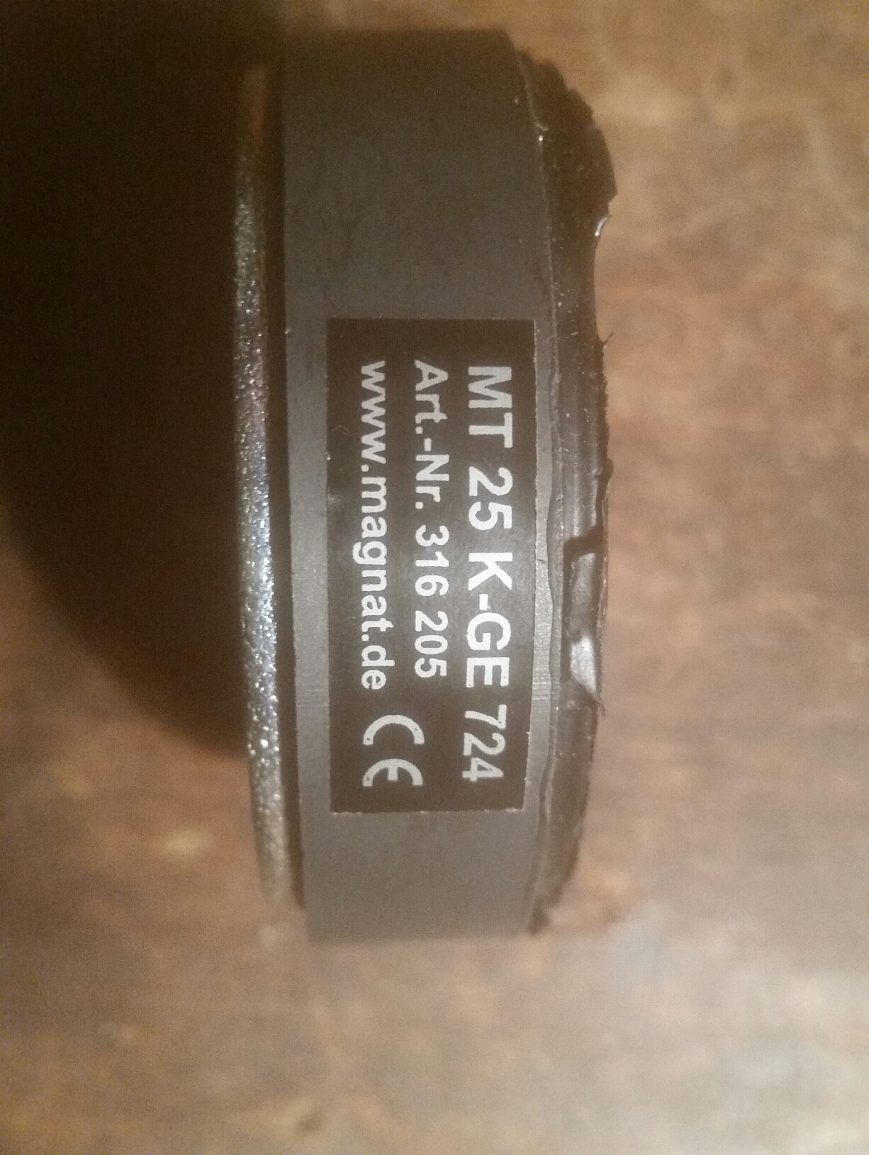

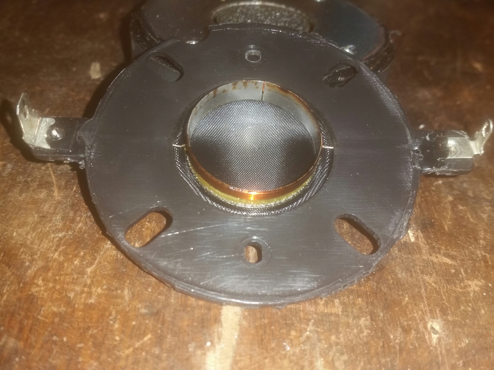

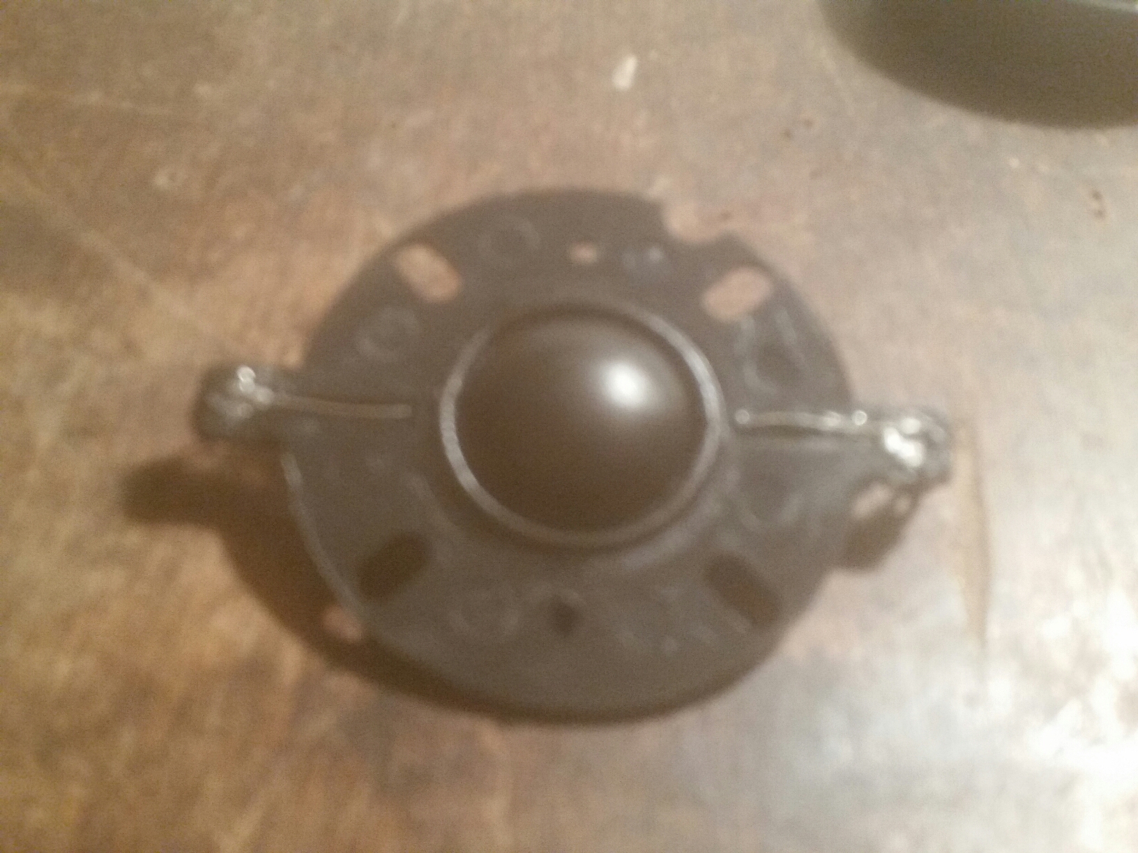

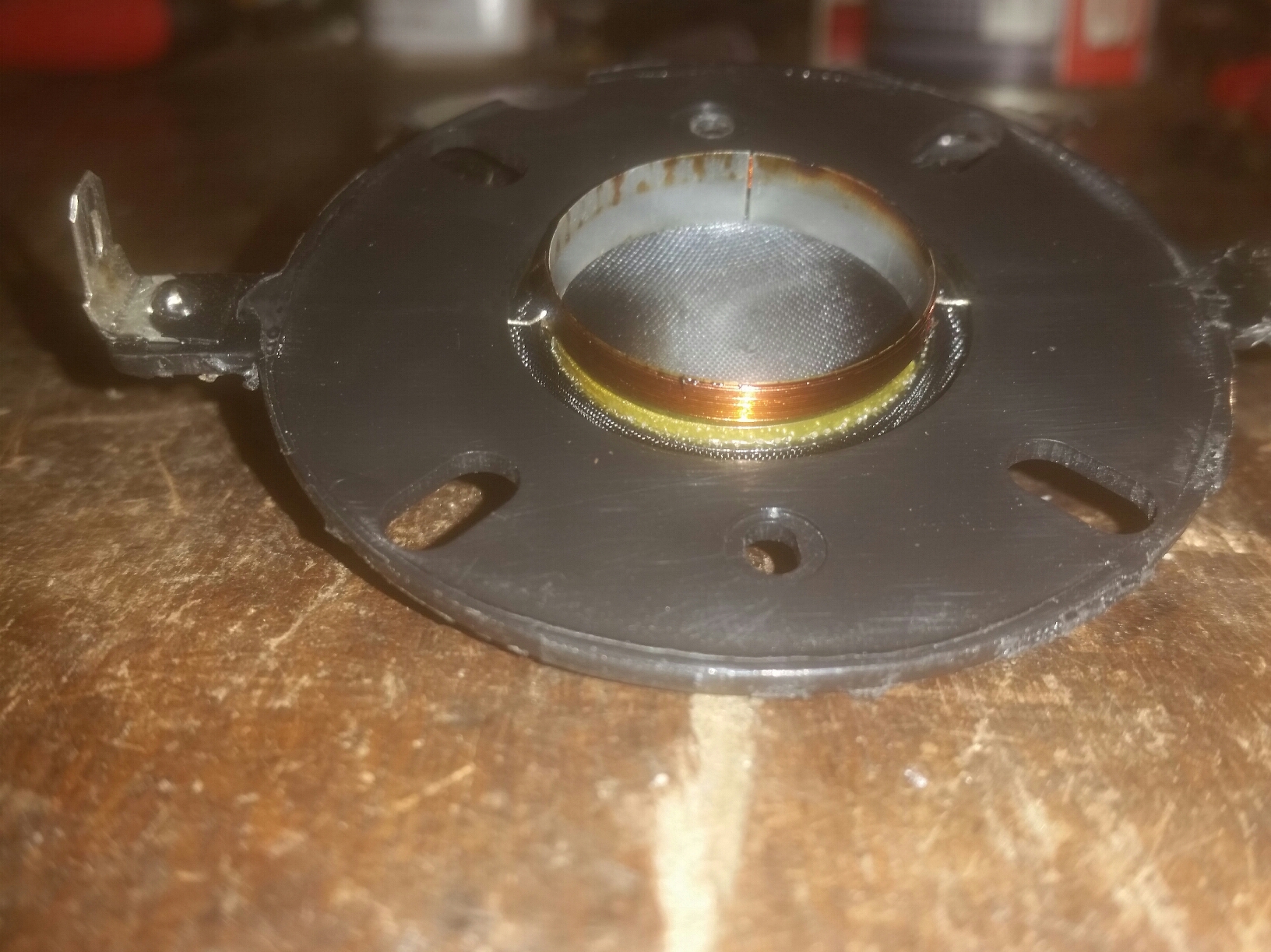

(#) bogumil13 hozzászólása Jan 7, 2020 /
Sajnos megszünt letezni az egyik magasam(:Neha megszolal de csak akkor ha fel hangero felett van a volume.Szet szedtem,muszerrel nezve ellenallast nem tok merni sipol a muszer mint szakadas vizsgalatnal.Igy kell lennie,vagy ez zarlatot jelent?
(#) bogumil13 válasza bogumil13 hozzászólására (») Jan 8, 2020 /
Megtalaltam a hibat,a + tekercs kivezetes forrasztasnal van gond.Javithato ez a hiba vagy kuka?Remelem nem mert a neten nem talaltam potalkatreszt.
(#) mek-elek válasza bogumil13 hozzászólására (») Jan 8, 2020 /
Láthatnánk?
(#) bogumil13 válasza mek-elek hozzászólására (») Jan 8, 2020 /
Megprobalom fotozni
Meg jelölni a hibahelyet, főleg.
Probaltam rakozeliteni amennyire lehet,a feketével bevont resz alatt van a gond mozgatasra megszolal.
A hozzászólás módosítva: Jan 8, 2020
(#) Cinema válasza bogumil13 hozzászólására (») Jan 8, 2020 /
Megsült ez a magassugárzó, a csévén látni a nyomait. (Az a barnulás az alu-csévén.)
Ha sikerül szépen újraforrasztani a ragacsban lévő bevezető-szálat, akkor talán szólni fog. Ha nem sikerül, akkor mindkét magasat cserélni kell, valami hasonló tudásúra, érzékenységűre.
(#) bogumil13 válasza Cinema hozzászólására (») Jan 8, 2020 /
A barnulas nem süles nyom,hanem olaj ugyanis olajhűtéses.

(#) bogumil13 válasza Cinema hozzászólására (») Jan 10, 2020 / 1
Sikerult a mutet,mindket lengőszál cserélve es ugy nez ki muxik.
