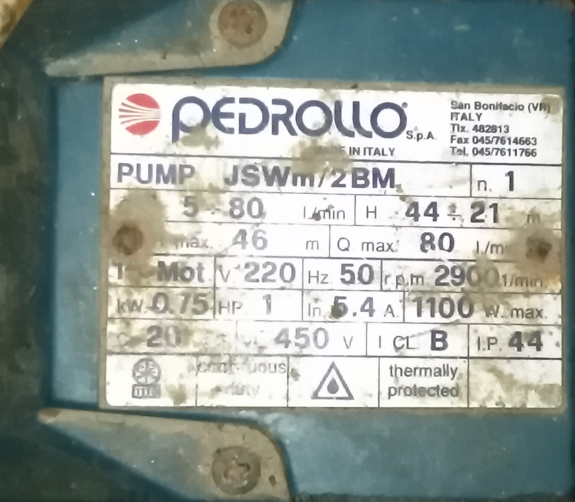

(#) matyivagyok hozzászólása Jún 27, 2016 /
A telkünkön erre a szezonra egyszerűen csak úgy tudjuk megoldani a vizet, ha 1/2" kpe t használunk szívócsőként, más sajnos nem játszik ( csak jövőre ). Ez mennyire csökkentené le a vízhozamot / a szivattyút jobban terhelné? Van-e értelme egyáltalán?
Egy nagyobb pedrollonk van (kép) és egy kisebb kínai.
(#) zolika60 válasza matyivagyok hozzászólására (») Jún 27, 2016 /
Az nagyban attól függ milyen mélyről kell a vizet szívnia, meg hogy mi van a nyomó oldalon. Ha egyszerű megoldani a legjobb ha kipróbálod.
(#) nedudgi válasza matyivagyok hozzászólására (») Jún 27, 2016 /
1/2" KPE?
Tudtommal a legkisebb átmérő, amit gyártanak, 25mm, 2,0mm falvastagsággal. Még az is 3/4" fölött van. Még az is határeset lenne.
(#) pont válasza nedudgi hozzászólására (») Jún 27, 2016 /
Van 20mm-es is, de a lényeg a legegyszerűbb kipróbálni, mi nem tudhatjuk mik a körülmények és az elvárások...

(#) nedudgi válasza matyivagyok hozzászólására (») Jún 30, 2016 /
A szívóoldalon nem szabad szűkíteni. A bemenet 1", ha leszűkíted, lefojtod, a létrejövő kavitáció tönkreteheti a szivattyút. Ne csináld!
(#) Bakman válasza matyivagyok hozzászólására (») Jún 30, 2016 /
A szívó oldali átmérő kritikus, a lehető legnagyobbra kell készíteni.
