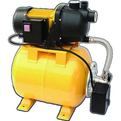

Tisztelt hozzáértők!
Érdeklődni szeretnék hogy kerti szivattyút rá lehet-e tenni a házi vízmű szivattyú helyébe mert a jelenlegi műanyagházas(hamar deformálódik)?Amit meg rátennék, öntvény.A jelenlegi "gardenmaster",amit meg rátennék "Elpumps. Tisztelettel várom szíves válaszukat!
Rá lehet szerelni minden további nélkül, gyári összeállításban is meg lehet venni.
Rálehet, de ha már megvan, bizonyos esetben jó megoldás lehet "sorba" kötni a két szivattyú vízcsöveit, tehát mondjuk a kék nyomja a sárgába, és akkor, ha esetleg a kék meghibásodik, csak be kell indítani a sárgát és fordítva...
Köszönöm szépen szíves válaszotokat! Akkor be fogok szerezni egy öntvényházas szivattyút mert tartályom rengeteg van.

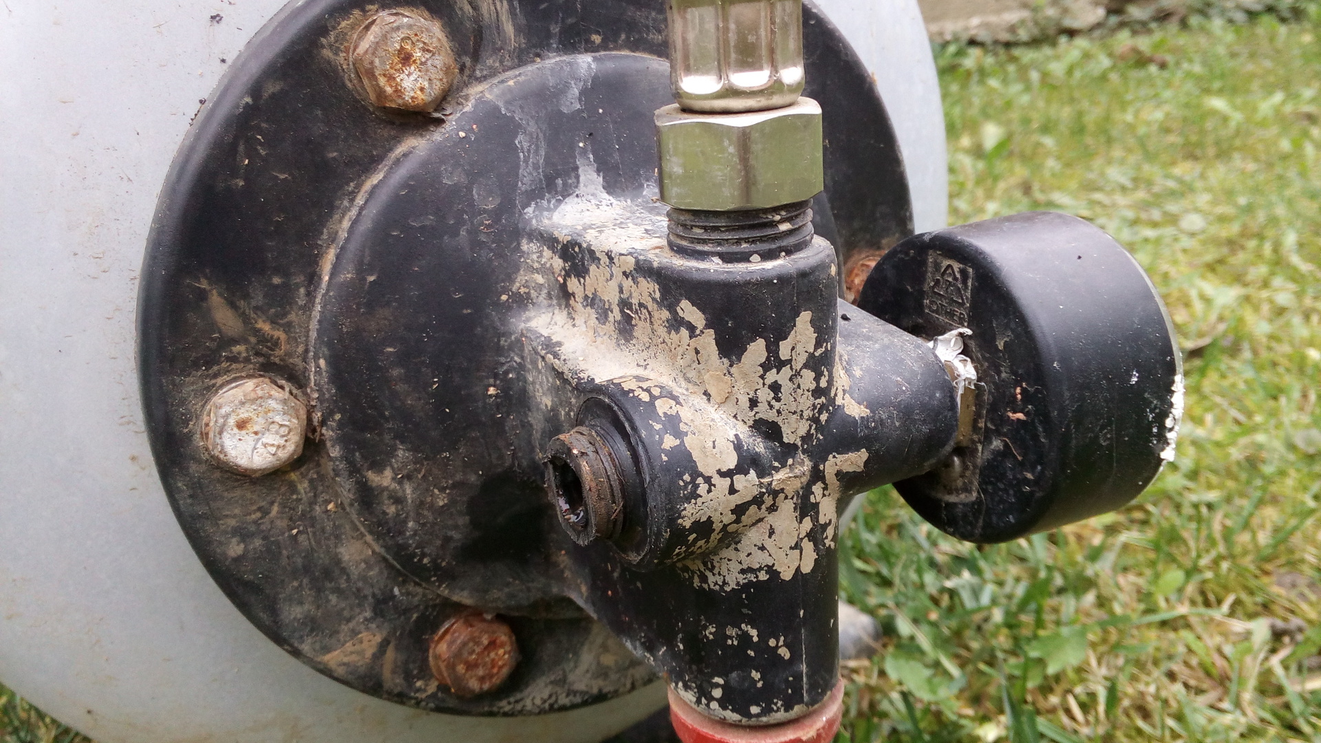

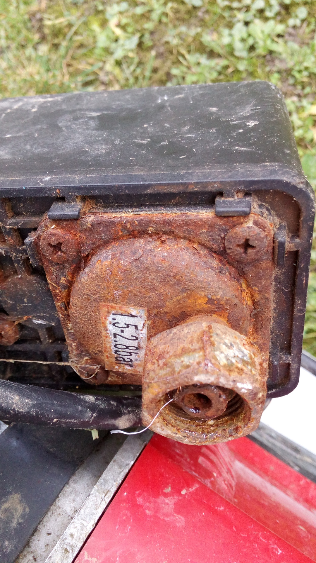

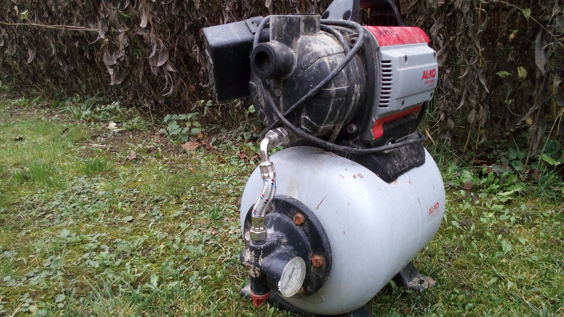

Üdvözletem mindenkinek
Az előző problémámra hamar megkaptam a kielégítő választ. További segítséget/tanácsot kérnék hasonló témákban. Adott egy AL-KO HW 3000,és sajnos a nyomáskapcsoló fém hollandi csatlakozója eresztett.De igazából a tartály csonkján lévő menetes rész ment tönkre(mert műanyag). Szóval azt szeretném megkérdezni hogy hol tudnék a fentebb említett típushoz alkatrészt rendelni illetve fémből találok-e?
