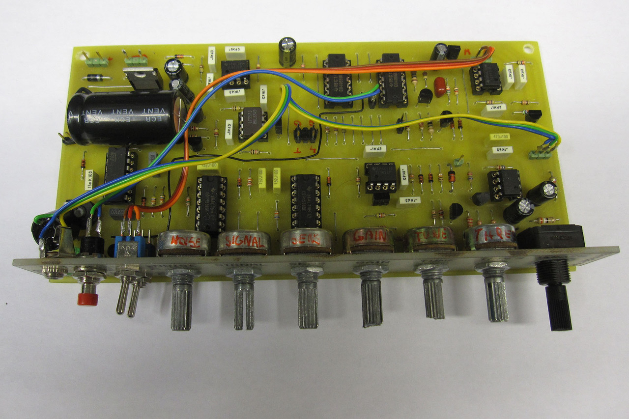

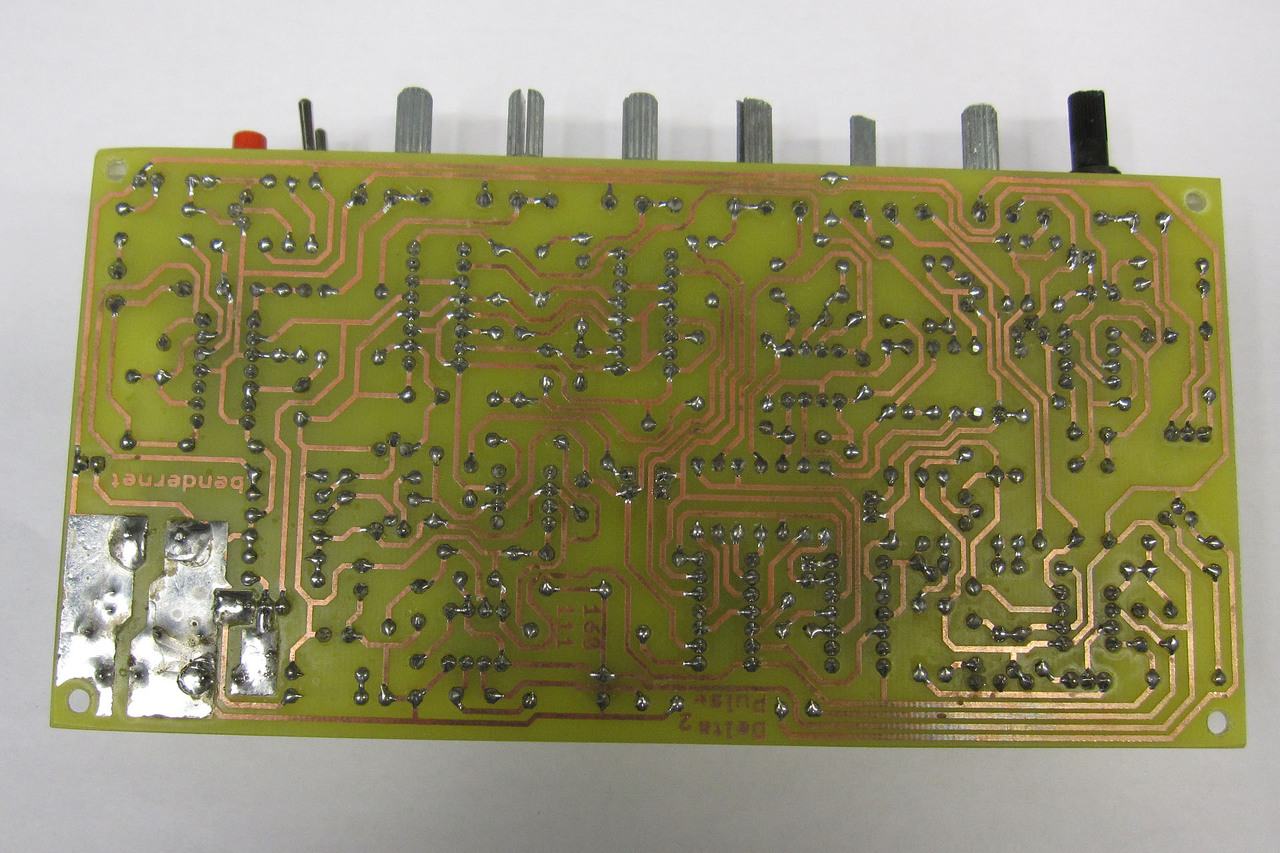

(#) Bender hozzászólása Jan 10, 2016 /
DP rajz és nyákterv Eagle-ben (7.2.0). Ha esetleg valakinek kell

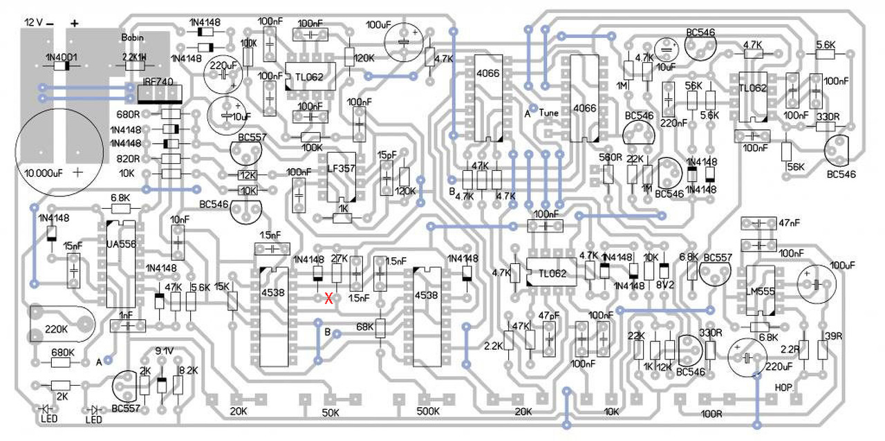

(#) Bender hozzászólása Jan 12, 2016 /
Összerakódott. IRF840 jó az IRF740 helyett? Nem sok különbséget láttam a kettő közt.
Nemrég vettem észre, hogy a mellékelt képen a DP nyák terve kissé hibás. A rajz szerint a 4538-as 14-es lába V+-ra van húzva. A piros X-nél kéretik átvágni.
(#) mateatek válasza Bender hozzászólására (») Jan 13, 2016 /
Mindkettő típust látni a különböző DP kapcsolásokban.

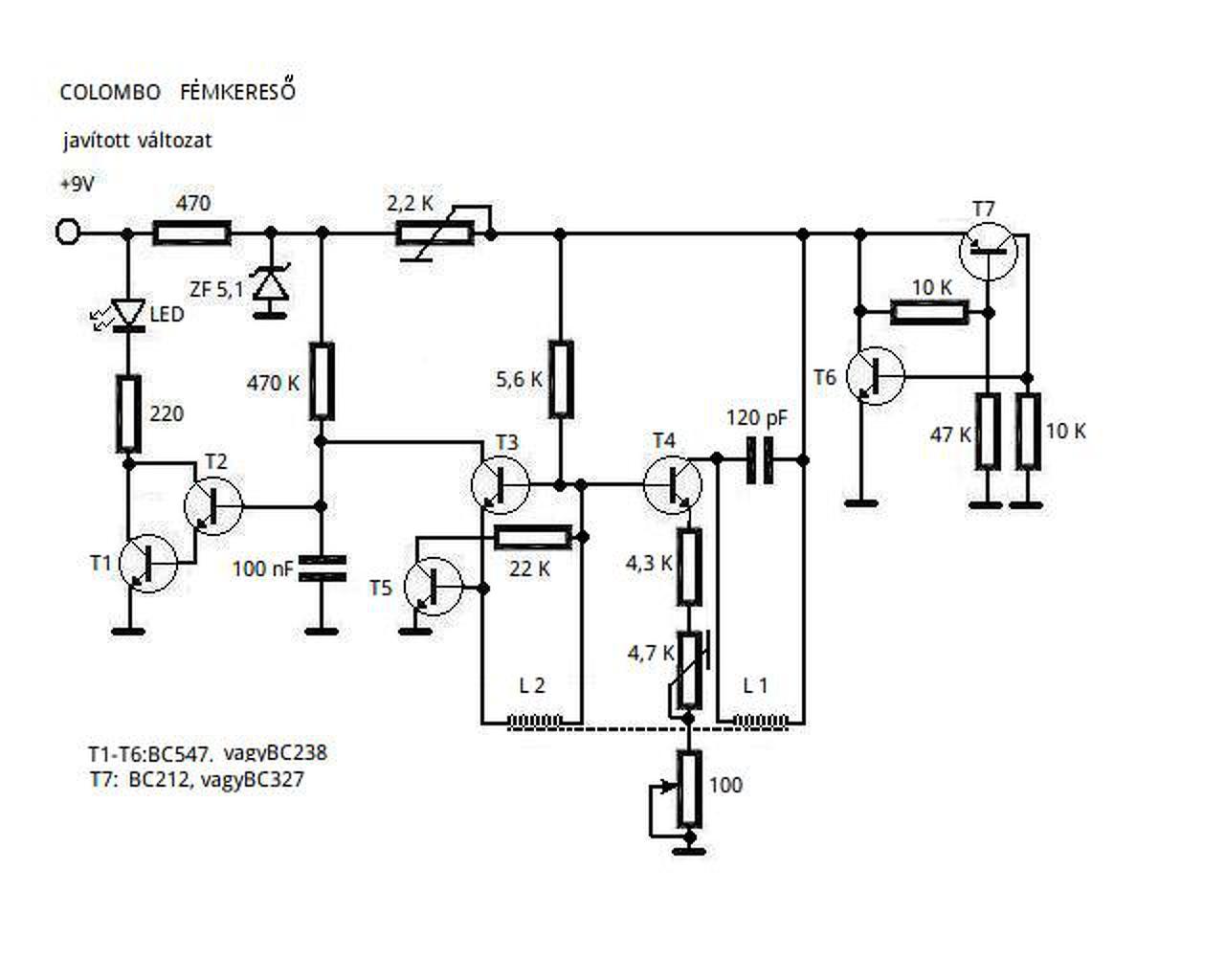

(#) fecameca hozzászólása Jan 13, 2016 / 1
Tiszteletem a kollégáknak. Csak azért jelentkezem, mert a COLOMBO fémkeresőt feljavítottuk egy projekt keretében. Számtalan más gyári készülékkel összehasonlítva falban levő vezetékek nyomvonalának felkutatására ez a legjobb. A beleépített plusz egy tranzisztor a van találat-nincs találat közti hiszterézis megszüntetésére szolgál. A működési frekvenciát felvittem 1 MHz környékére, Így az érzékelés távolsága az eredeti 4-5 szörösére nőtt. Valamint a ZF 5,1 zénerrel megvalósított plusz stabilizátornak köszönhetően a beállított érzékelési küszöb sokkal stabilabban megmarad, mint az eredetinél. Egyébként én is csak úgy lerajzoltam, amikor nálam járt egy, mint ahogy figuraferi is feltette az előző oldalon, és többször utánaépítettem, jól működtek, de most valakinek kellett egy sokkal jobb, és kísérletezgettem vele. A dióda helyére betett tranzisztor bázis- emitter diódája adta magát, de nem lett nyerő még egy darlington, viszont a kollektort nagyon sok helyre bekötöttem, hogy hol mit csinál, és ez lett a legjobb. Segítí az oszcillációt, és úgy általában stabilabbá teszi a működést, meglepően érzékenyre lehetett ezután a készüléket beállítani. A 22 kiloohmos ellenálás eredetileg egy 220 K trimmerpotenciométer volt, de úgy tapasztaltam, hogy az az érték mindig 25 kiloohm körüli állásnál hozta az ideális érzékenységet, ezért lett végül fix ellenállásra cserélve. A keresőtekercs adatai: L1: 60 menet, L2: 20 menet zsebrádió ferrit rúdon, a rezgőköri tekercs a rúd legszélén kezdve, befelé haladva, menet-menet mellé, L2 szorosan mellette, a bekötéskor figyelni kell arra, hogy a trimmerek max tápfesz, T4 emitter testen az oszcillátornak mennie kell, a LED elalszik, ha nem, akkor fordítva kell az L2 tekercset bekötni. A tápfesz. trimmerét középállásba kell tekerni, a 4,7 kiloohmossal a LED megszólalási küszöbét kell megkeresni, illetve ha ez a szabályozási tartományon kívül esne, akkor lehet korrogálni a tápban levő 2,2 kiloohmossal. A + tápfesz és a LED meghajtó darlington kollektora közé lehet egy 5 Voltos piezó csipogót tenni, aki az akusztikus jelzést szereti.

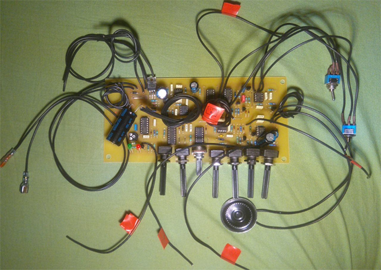

(#) sirbedevir hozzászólása Jan 14, 2016 /
Elkészült az én Delta Pulse-om is.
Persze közel sem olyan elegáns mint Bender-é, de ez nem lesz dobozolva, ez kísérleti céllal készült.

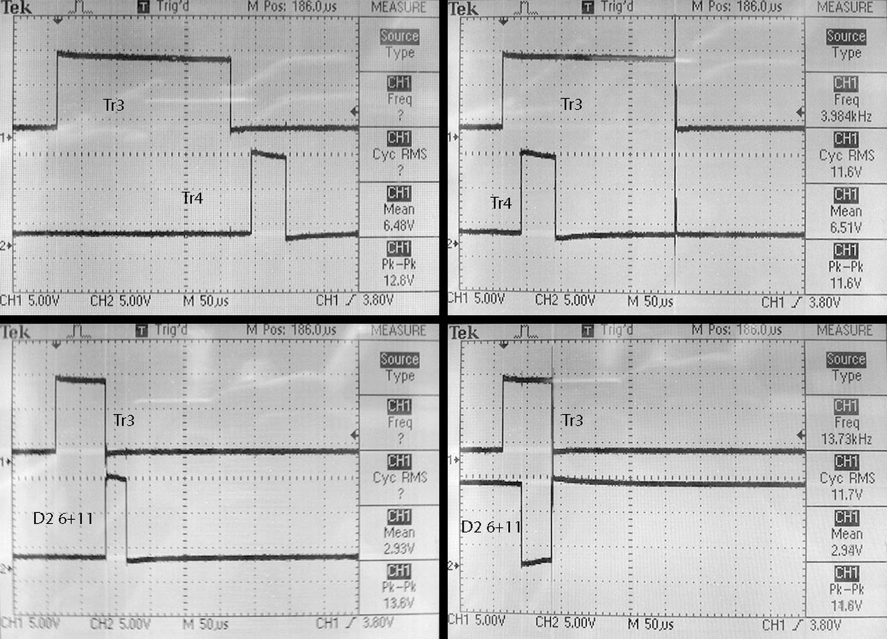

(#) Bender hozzászólása Jan 14, 2016 /
DP-nél a Tr4-nek hol kell lennie? Ha nincs tekercs rákötve, akkor a Tr3 lefutó éle után van valamivel, de ha rákötöm a tekercset, akkor a Tr3 felfutó éle után. Ha a Tr3 rövid, akkor a Tr4 és Tr5 teljesen eltűnik, ha a Tr4-et a Tr3 lefutó éle utánig tolom. Ekkor a D2A IC kimenete végig magas. Ez így normális?
A jobboldaliak a tekercses képek..
