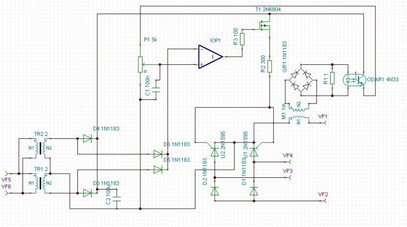

Ehhez a kapcsoláshoz kettős táp szükségeltetik, nemde?
A kapcsolás ötletesnek tűnik, de én inkább középmegcsapolásúra terveztem volna a T22 trafót. A középmegcsapolás a referenciapont, a komparátorokra menő D3-D4 diódákat pedig lehetett volna nyitóirányba rakni. És akkor elég lett volna a szimpla tápfesz. Még annyit, az áramgenerátoros működést valahogy hozzá kellene "drótozni".
Kettős táp nem feltétlenül, a diódás szétválasztással a két tirisztort vezérelném felváltva, de belegondolva, nincs is szükség, hogy külön vezéreljük a tirisztorokat.
Áramváltós árammérés jó ötlet.
Annál a teljesítménynél, mint amit az általad beépített tirisztorok tudnak, a két tirisztor egy vezérlőjellel történő gyújtása elégséges is lehet. De pl. 150A-nál, már ez a gyújtókör működési megbízhatósága nehezen képzelhető el. A nagyáramú alkalmazásokban jobbára külön gyújtják az összes tirisztort. Persze,már én is találkoztam nagyon primitív gyújtókörrel nagyáramú alkalmazásban, de a szabályozás reprodukálhatósága kb. 10-15%-os szórást mutatott. ilyen szórás hegesztőgépnél nem engedhető meg. Még egy kérdés: az áramváltót hogy akarod működésre bírni egyenáramú körben?

Tulajdonképpen nem nekem kellett a kapcsolás, amúgy rossz helyre rajzoltam az áramváltót, és referencia feszültségnek fűrészjelet kellene használni.

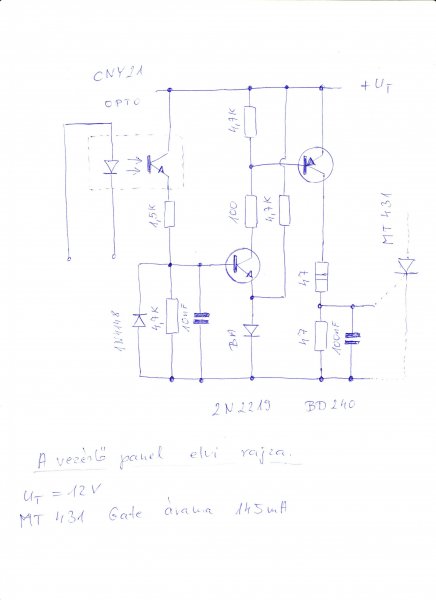

Szia Jani . A linken látható tirisztor meghajtás duplázva - és panelon nekem létezik . UAA145-el volt meghajtva . Neked is van ilyen meghajtó ic-d -- ha kell tudok neked küldeni két panelt . (A rajzért "npisti"-nek hála )
Szia lajos.Mindenképp elfogadom a paneleket márcsak azért is mert van 2db ic ithol.De a rajzot sajnos nem tudom megnyitni mert a link amit beillesztettél a saját leveled lehet..Csak te tudod megnyitni..
Bocs -- megint ugyanaz a hiba amit már egyszer elkövettem . Megpróbálom még egyszer .
Jó lenne átlátni az egész kapcsolást..Még 2 nap és beizzitom a primeroldalii szabályzást..Aztán lessz időm kicsiben szekunderkörben valamit kitalálni..
Nagyon bonyolult ... hatalmas panel két teljes hidas tirisztor modullal és ezen volt még négy darab ilyen kettős panel .

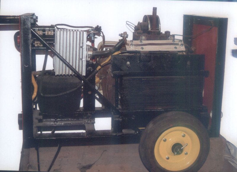

Az egyik egyenirányított hegesztőről van pár fotóm . Felrakok párat. 250 Amperos és visz mindenfajta elektródát.

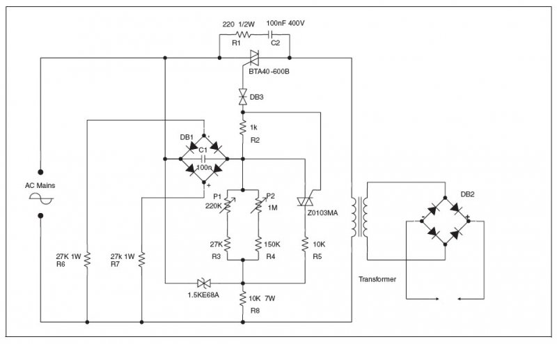

Most egy primeroldali nagyteljesitményü triakos szabályzást csináltam ,szabályozza a feszültséget rendesen,viszont mivel torz jelet ad zörgeti a trafó vasat.. Még élesben nem próbáltam van még pár alkotóelem ami nincs készen.. Hétvégére már lesznek képek a szörnyről..

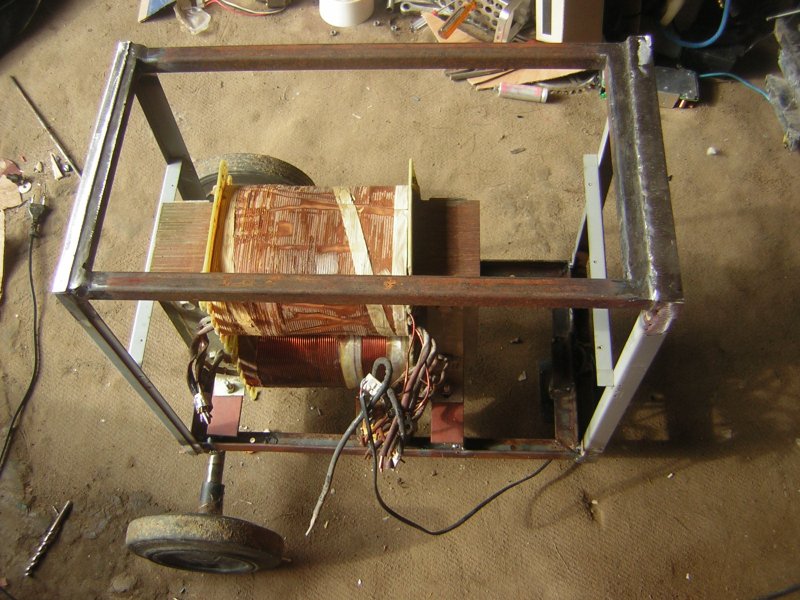

A szabályzásra egy triakos szabályzást készitettem ami még nem végleges,állitható valamelyest a feszültség,de negativ számomra az hogy torz frekvencia miatt zümmögteti a trafót aminek eddig egy pisszenése nem volt.. Pár kép a müvemről..Azóta benne a szabályzás próbaként,hamarosan tovább fejlődik az alkotás..

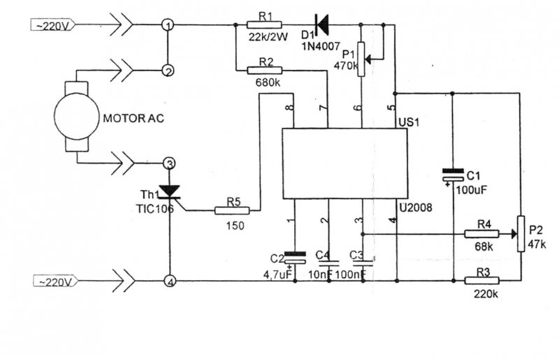

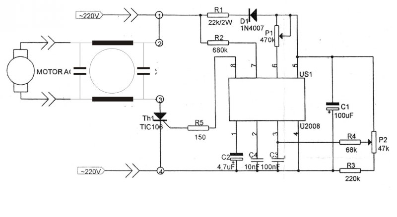

Én is Jandark kolléga cipőjében járok ugyanis r**t lassan haladok vele, bár a szabályzót más sikerült összeraknom (melléklet), szintén eléggé zúg a dolog, szerintetek, ha a ver2-tipusúra átalakítanám jobb lenne? Válaszotokat előre is köszönöm!
Köszönöm szépen a javaslatot belinkelnéd nekem a képeket?
Ha jól értelmezem, akkor csak a Tirisztort kell kicserélnem Triak-ra? (Vagy nagyon nagy hülyeséget kérdezek?)
Egyidőben foglalkoztatott a U2008-as IC vettem is belőle de nem építettem semmit. Azért érdekes IC mert könnyű vel lassú felfutást építeni (mondjuk mint a nagy sarokcsiszolók) de csakis triakkal ! Nem kellene zugnia mivel nem csinál fázishasítást hanem késleltetve inditja a triakot! A fázis meg szépen lemegy nullára és ha nincs tovább akkor csönd van. Mivel a fázis hasitgatós megoldással már átverettem egy nagy trafó primerjét hosszú évek óta most ismét neki akarok futni egy valalmilyen megoldásnak csak nem tudom mejjik a jo . Mivel hogy szükségem lessz olyan heggesztésre ahol az áram egy beállított értéken kell hogy fojjon.

találtam egy teljesen jól múködő és egyszerűbben megépíthető szabályzót.
