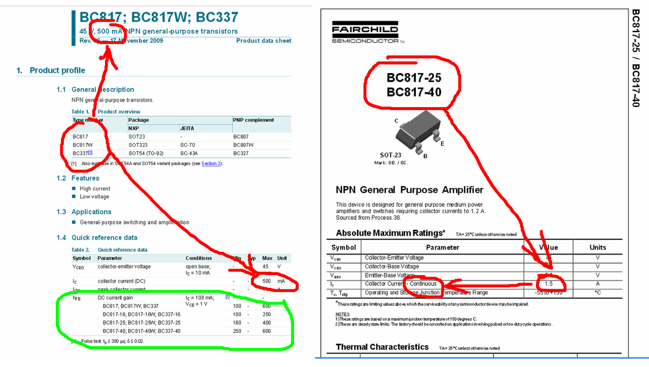

(#) Alkotó hozzászólása Szept 1, 2013 /
Ennek a tranzisztornak a szöveges leírásában 1,5 A szerepel, de az ott lévő adatlap fejlécében csak 500 mA.
A 25 és 40 végződésű változatokra már igaz lenne a 1,5 A, de a 16 végűre helytelennek tűnik az adat.
(#) Alkotó válasza (Felhasználó 13571) hozzászólására (») Szept 2, 2013 /
Az adatlapon nem ez van.
A hozzászólás módosítva: Szept 2, 2013
(#) _vl_ válasza Alkotó hozzászólására (») Szept 2, 2013 /
Ha megnézed jobban, az egyik egy Philips/NXP, a másik egy Fairchild adatlap.
Viszont: "ahol nincs feltüntetve a gyártó, ott az változó beszállítótól - több ekvivalens típus is jöhet." Bővebben: Link
Szerintem itt lakik az elhantolt kutya. Mivel nem lehet "általános mosópor BC817" adatlapot felrakni, hanem csak konkrét gyártók konkrét termékéről szólót, így az egyik gyártóét fogják felrakni, kb. ahogy a gugli kidobja. De ne gondold, hogy mert az egyik tételnél a Fairchild adatlapja van, a másiknál meg az NXP-é, az azért van így, mert az egyikből mindig a Fairchild cuccát kapod, a másikból meg mindig az NXP-ét.
A Fairchild-os adatlap amúgy szerintem kicsit kozmetikázottnak tűnik:
Ic = 500mA, Ib = 50mA -> max. Vcesat = 0.7V, ez így Pd = 0.5*0.7 = 350mW, pont ennyi van a Pdmax rovatban (ráadásul 25 fokon), nem hihető, hogy 3x akkora áram mellett a Vcesat a harmadára fog esni, hogy ne lépd túl a szumma Pd értéket. Ráadásul ahogy melegszik a tranyó, több lesz a Vcesat is.
Mellékeltem.
Nem értem miért "terelsz". Jóindulatból jeleztem egy ellentmondást az alkatrész megnevezése és adatlapja között. Mi köze ennek az erősítéshez?
Sokkal inkább _vl_ véleménye közelítheti a valóságot, de akkor is jó lenne feloldani az ellentmondást (pl. ha nem tudható biztosan mekkora a terhelhetőség, akkor ne adjuk meg.)
(#) Tocska válasza (Felhasználó 13571) hozzászólására (») Szept 3, 2013 / 1
Köszönjük az észrevételt, s mielőtt vér folyna, javítottuk az adatlapunkat.
